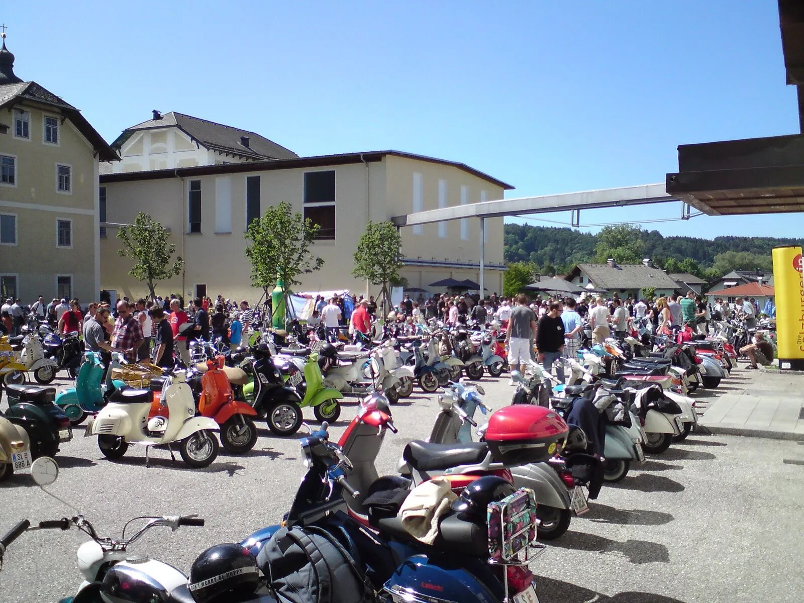

So mal wieder nach oben damit,
Fährt da jemand hin? Wetter soll ja schön werden.
