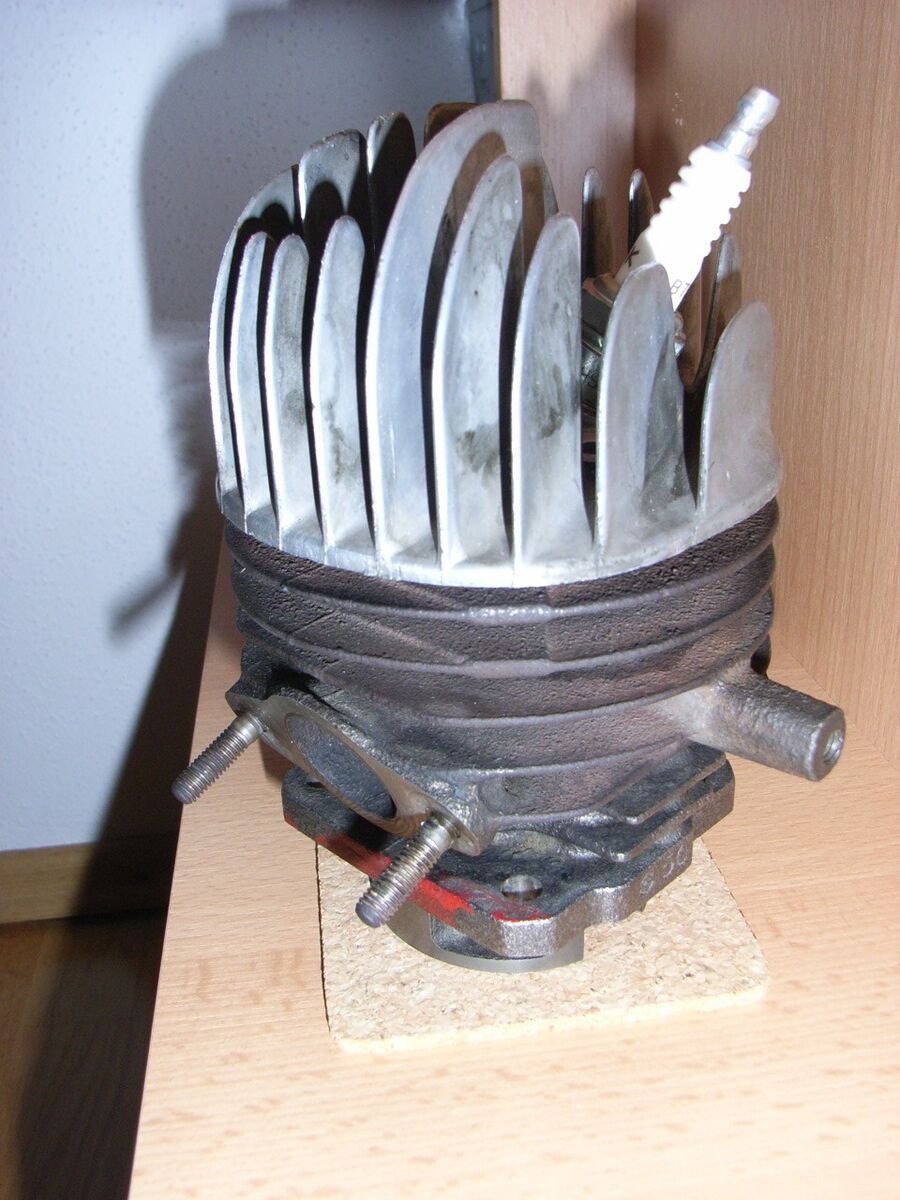

Der Zylinderkopf dürfte meiner Meinung nach irgendso`n Aluguß sein. Alu rostet nicht. Den Zylinder hatte ich bei mir mit einer Messingbürste vorsichtig abgebürstet. Hab mal ein Foto, war auch total ölig und verrostet.
Ist jetzt ein Briefbeschwerer, bzw. mein Ersatzzylinder. Ich finde der ist doch ganz sauber oder?

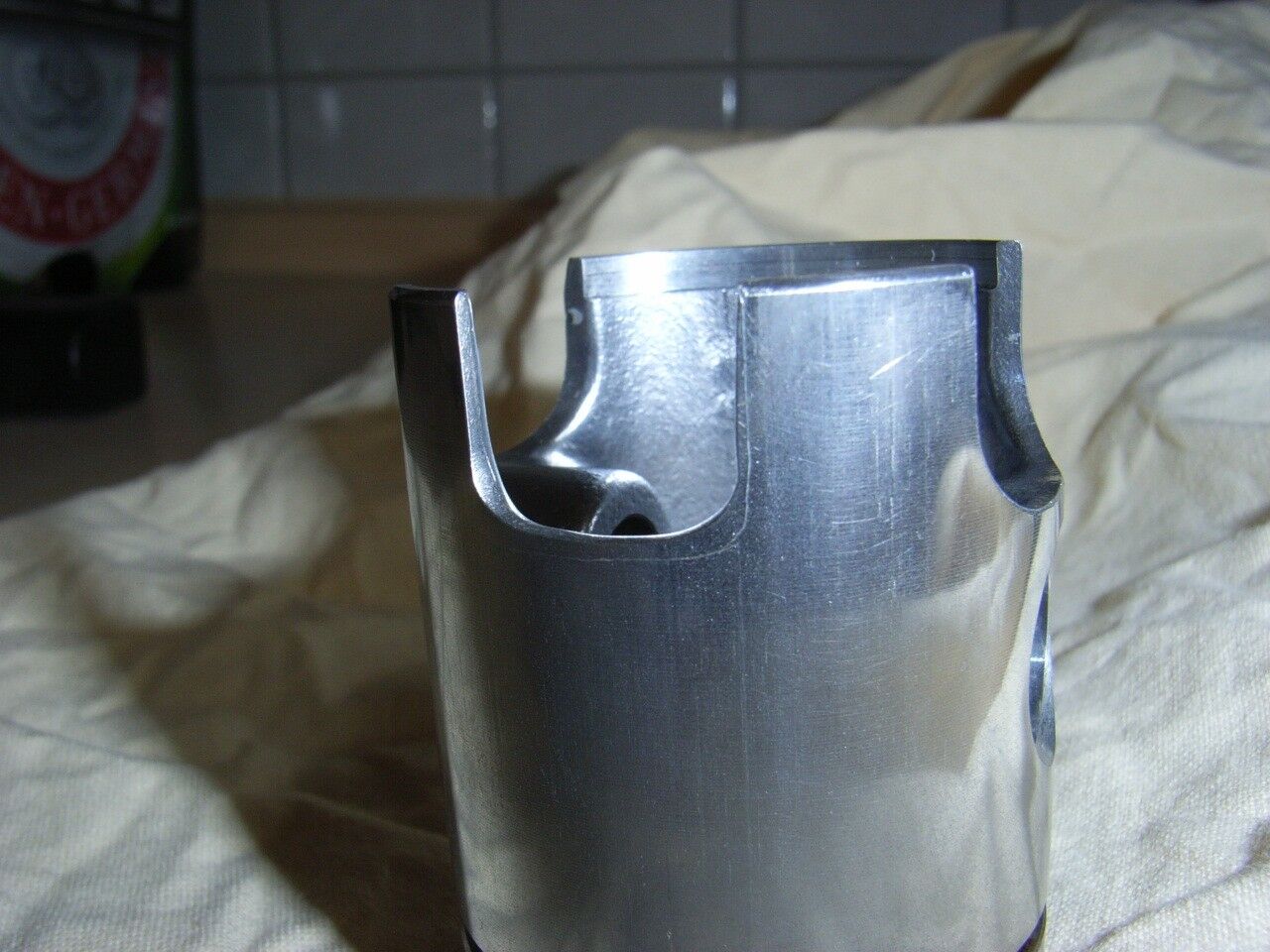

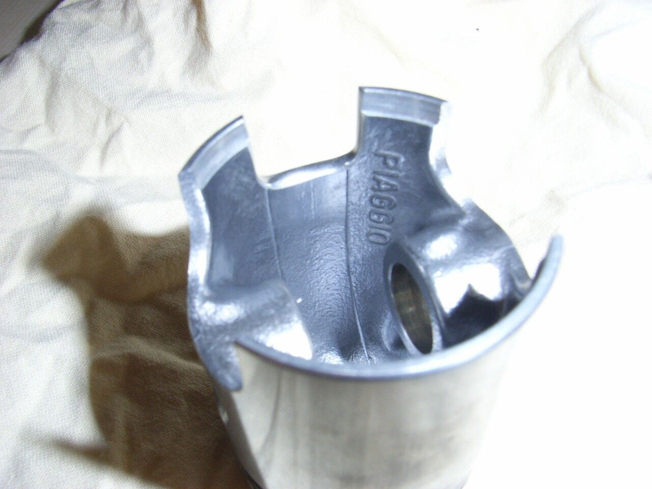

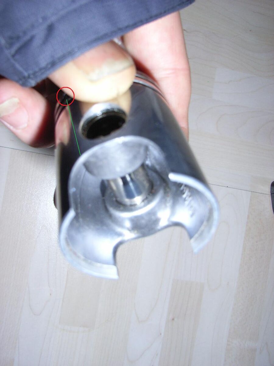

Das mit die Pins hab ich schon bemerkt, die laufen genau zwischen die seitlichen Strömer und Auslaß. Hab mich zwar erst gewundert
weil die doch eigendlich richtung Ansaugstuzen schauen sollen (was ich mal gelesen hab) aber dann wären sie in die strömer gelaufen und das wollte ich auch nicht. -
So hab ihn heute eingebaut nach langen überlegen ob, oder ob nicht. Finde das er ganz gut läuft (Bis jetzt)

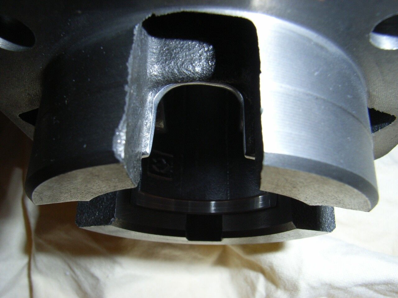

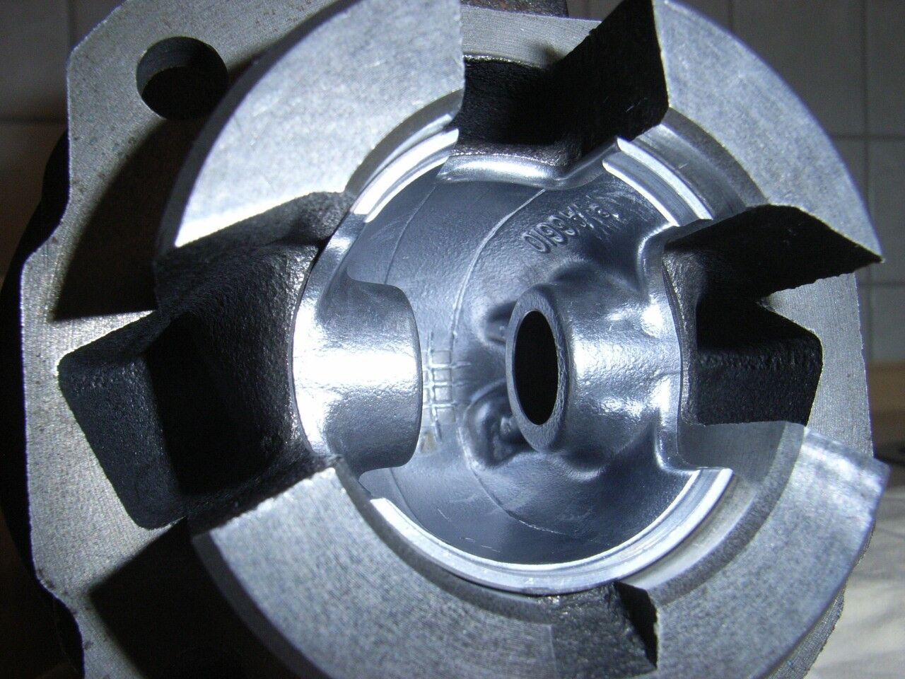

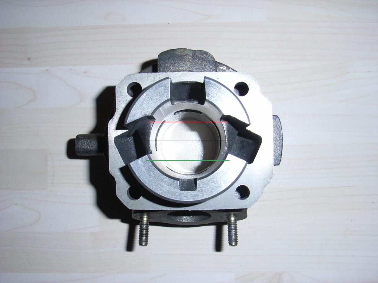

Ok danke, also der Kolben paßt wunderbar. Das 3 Fenster kann ich mir doch selber auch rein machen oder? Gibt es da was zu Beachten? Bzw. was bringt es mir?
Danke Gruß Christian
