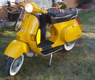

Vergaser: DELL´ORTO SHBC 19.19E
Hab sie in 2008 gebraucht gekauft... war 8 Jahre abgemeldet und stillgelegt....hat furchtbar ausgesehen....schrottreif...
Motor ist nicht gelaufen.
Hab se komplett zerlegt, ordentlich gesäubert, sandgestrahlt und wieder zusammengebaut...lediglich die Lackierarbeiten hab ich nem Kumpel überlassen, der das wirklich kann...
Naja und jetzt bin ich kurz vor der Fertigstellung...muss nur noch ne größere Düse einbauen...siehe andere Problemstellung "Vergaserschraube löst sich..." weil die Standarddüse nicht genug Sprit durchjagt und dann muss ich noch die Schaltzüge richtig einbauen...hab se nur provisorisch für die ersten beiden Gänge installiert.

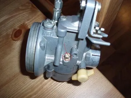

ich habe ein Problem mit meinem Vergaser. Der Motor springt an und dreht mit Joke sofort hoch.
Wenn der Vergaser richtig eingestellt ist, dass der Motor ordentlich läuft drehts mir die Messingeinstellschraube durch die Vibration raus. Ist das normal?
Der Vergaser ist neu. Auf der Messingschraube steht 45. Auf der Schraube des alten Vergasers steht 42. Wie kommt das. Warum dreht sich die Schraube immerwieder raus? Siehe roter Pfeil im Bild.

Hallo zusammen, ich habe eine Vespa PK125 BJ83 gekauft, komplett zerlegt und erneuert.
Ich habe folgendes Problem:
Vespa springt an - geht aber ohne Joke wieder aus. (Vergaser ist neu)
Vespa dreht nur ohne Joke hoch, hat aber sobald ein Gang eingelegt ist keine Leistung.
Sie spricht beim Gasgeben auch nur langsam an...also die Drehzahl bleibt verhältnismäßig lange niedrig bis sie hochdreht.
Simeringe und Dichtungen wurden alle ausgetauscht, ebenfalls die Zündkerze. An was kann das liegen...was kann ich ausprobieren?
