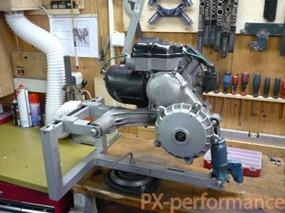

    Da hast du recht, einen nicht komplett zerlegten Motor, der in einem Motorständer hängt hab ich noch nie mit einem Fräswerkzeug bearbeitet.
    In diese Muttern (M6 M8)kann man diverse Halterungen reindrehen um Benzinschlauch oder Batteriekabel zubefestigen. PXTOM war wie gezeigt die Vorlage dazu. Ausser du willst den Kladderadatsch auf andere Weise befestigen, hab ich aber auf der Zeichnung nicht gesehen. :-3
