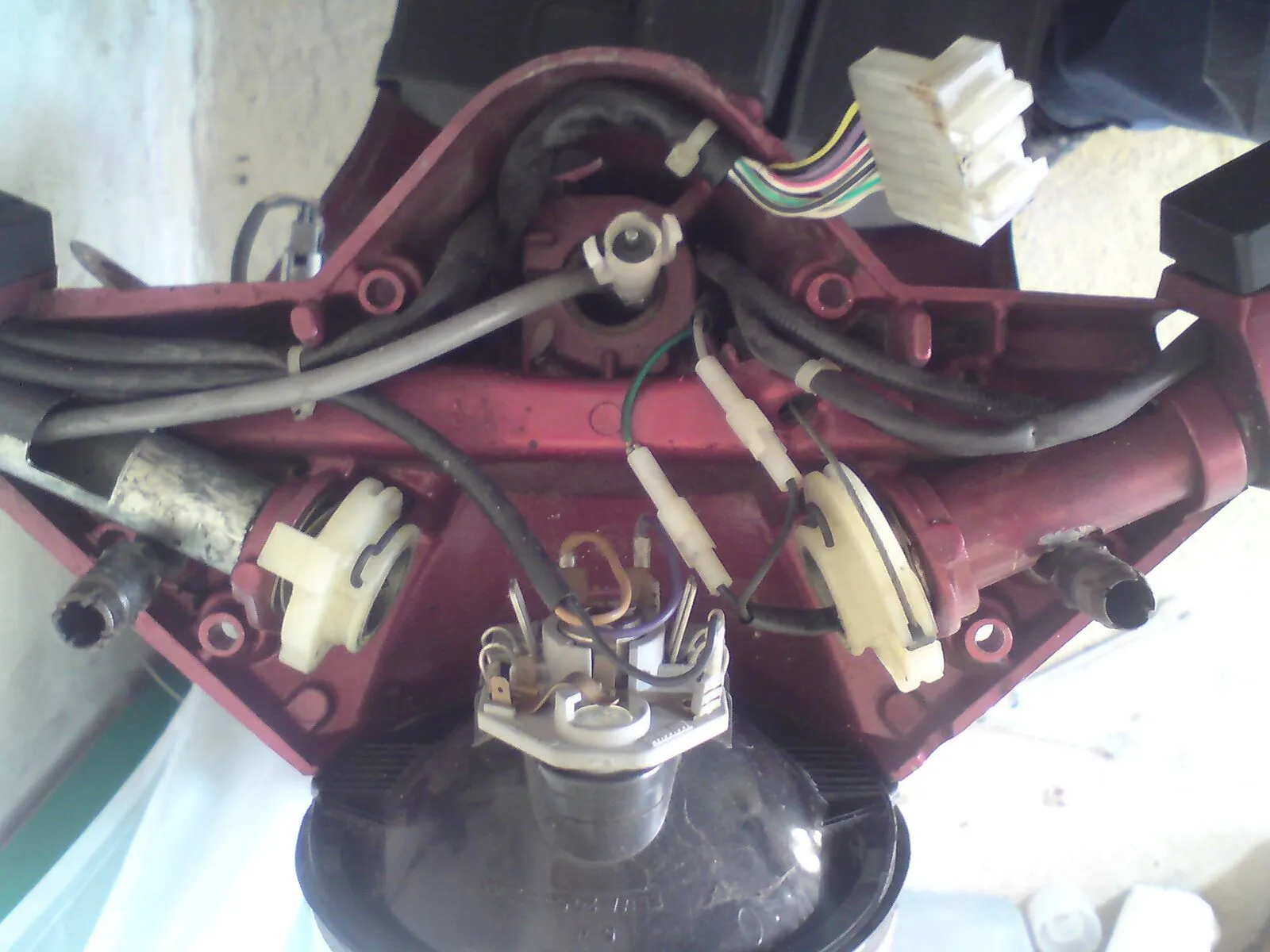

  • Also zunächst mal danke für die rasche Antwort !!! Hat alles super geklappt :) Und die sache mit den leeren Kippen schachtel und den blutigen fingerknöcheln stimmt auch :( teilweise war ich kurz davor auszurasten !!! Aber letztendlich hat dann doch alles geklappt ! Und schon gibts neue Probleme !!!
    Und zwar wie verbind ich dann meinen Gaszug mit meinem Griff ? Und die Gangzüge ? Des System hab ich noch nich ganz verstanden ??
    Wär super nett wenn ich da auch noch ein bischen hilfe bekommen könnte ^^
    Und auf jeden fall nochmal danke für die vorherigen tips ohne die ich warscheinlich jetzt noch nicht fertig wäre :)
  • Hallo, ich häng mal ein bildchen von einer alten PK dran. Das Prinzip für die Funktion der Züge ist hier eigentlich gleich, nur dass man hier wie du siehst wesentlich besser dran kommt. Reihenfolge:
    Distanzscheibe aus Lenkerinnenrohr, Federscheibe hinterher, Plastikrädchen drauf stecken, mit Splint sichern, Innenzug einhängen, fertig
