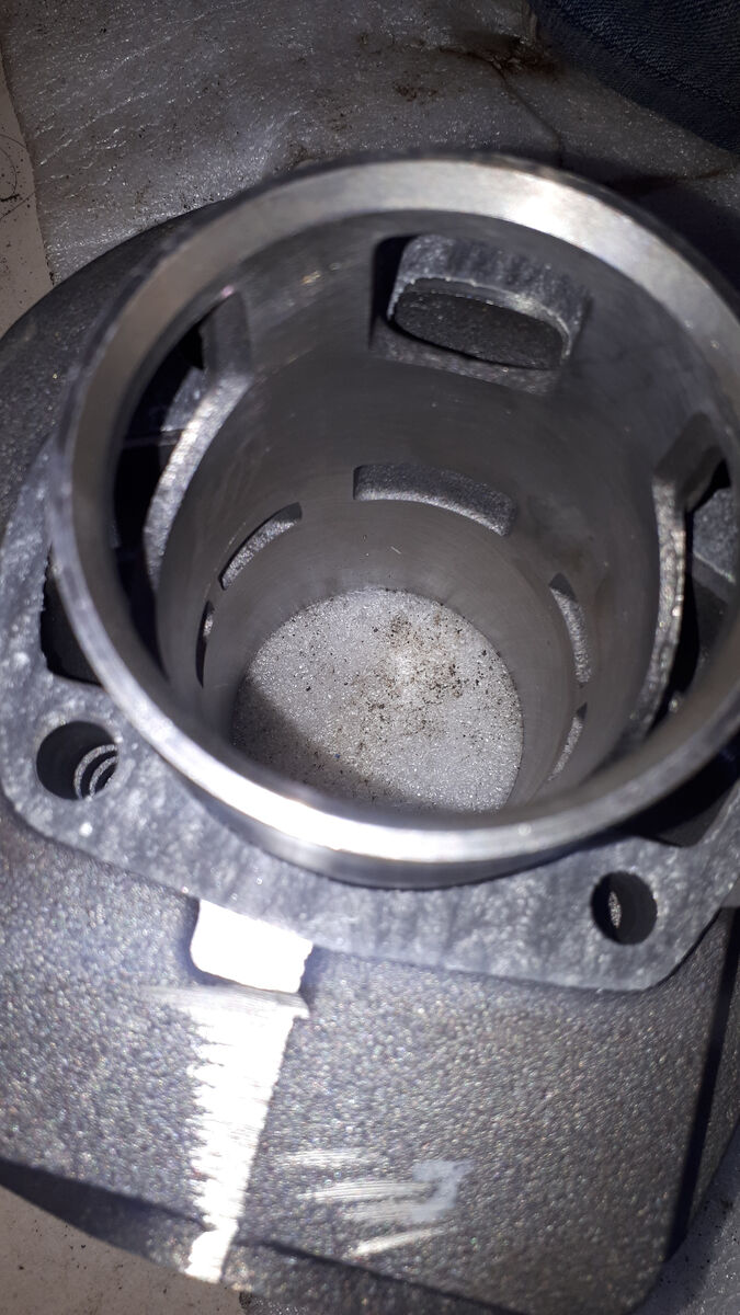

    Mahlzeit Leute, habe nochmal Bilder vom Kolben angehängt. Weitere, unter anderem von der Zündkerze, folgen später.
    Am Zylinder wurden die Kanten nicht entgratet?
    Nein. Da ich das noch nie zuvor gemacht habe und in Lima ein guter Schrauber sitzt, dachte ich, die 800 km komm ich durch und kann das dort den Mann erledigen lassen und dabei zusehen um es beim nächsten Mal selbst zu können.
    Hast Du denn Zeit für ein paar Falschluft-Tests?
    Klar, bin ja im Urlaub 😉 da ich hier wieder in einem grausigen Hotel gelandet bin, in dem ich auch auf offener Straße schrauben muss, weil es keinen Hinterhof gibt, werde ich denke ich heute den Zylinder säubern, neuen Kolben reinpacken, Ersatzkolben ins Gepäck und noch vorsichtig die letzten 200 km nach Lima fahren. Dort ist, wie gesagt, ein bekannter Vespa-Schrauber ansäßig und ich finde auch einfacher ein besseres Hotel. Dort werde ich mich den Tests widmen, die du vorgeschlagen hast. Getriebeöl wäre dann kilometermäßig sowieso auch wieder fällig.
    Ich nehme nicht an, dass Du Zugriff auf einen Drehmomentschlüssel hast, aber die empfohlenen 17-18NM Anzugsdrehmoment sind erschreckend wenig.
    Der Drehmoment liegt ebenfalls in Lima bereit für mich. Den muss ich dort nur noch entgegennehmen. Ich selbst hab nachdem der eine eben oben ausgelutscht war, die Muttern wieder sachte über Kreuz angezogen. Denke das dürfte vom Drehmoment her gepasst haben. Ausschließen als Fehlerquelle will ich es aber nicht. So sicher bin ich mir dann doch nicht.
    Welchen Luftfilter fährst du?
    Original. Der Filter selber ist aber blitzeblank. Widerlegt das deine These?
    Falls du an einen Zahnarztspiegel rankommst bitte mal den Drehschieber kontrollieren ob der Riefen hat.
    Auch das wird wohl einfacher in Lima zu machen sein. Werde ich mich dort darum kümmern.
    Ausgelutschter Stehbolzen hoffentlich nicht im Gehäuse locker?
    Ausgelutscht war er am oberen Ende, wo die Mutter drauf kommt, falls du das meinst. Wobei ich gestern bemerkt habe, dass sich drei der vier Stehbolzen durch die ständige Rein- und Rausdreherei zuvor mittlerweile mit der Hand herausdrehen lassen. Zwar nicht einfach, aber rauskontern muss man sie nicht mehr. Die bloße Hand reicht aus. Würdet ihr mir hier zu Loctite raten um diese wieder fest einzudrehen?
    Anzumerken ist sicherlich noch, dass ich zwischenzeitlich auch Mal mit Vesparicana-Alex in Kontakt war und er auch geschrieben hat, dass er in Peru reihenweise Kolben durchgebraten hat. Vielleicht liegts also tatsächlich hauptsächlich an der Suppe, die ich hier tanken muss. Das wären dann noch 1.500 km oder umgerechnet drei Kolben bis Chile 😕

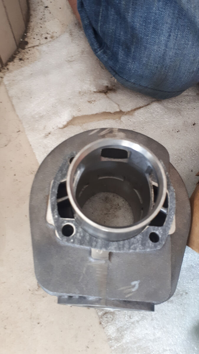

    Mahlzeit, es hat mal wieder geklemmt. Etwas weniger als 600 km nach dem Wechsel auf den neuen Zylinder. Mit viel Mühe, habe ich nun den Auspuff runter und den Zylinder gezogen.
    Der tiefste Cut am Kolben liegt exakt in Pfeilrichtund und beginnt am Kolben Dach, geht über die zwei Ringe und weiter runter am Hemd.
    Dann gibt es noch zwei weitere Reibestellen, genau symmetrisch gegenüber rechts und links vom Fenster. Bilder habe ich angehängt.
    Ich bin nach dem Klemmer noch 30 km in die nächste Stadt geschlichen und versuche hier nun gerade einen neuen Kolben aufzutreiben. Habt ihr eine Idee zur Ursache? Verraten euch die Bilder irgendwas? Macht eine Behandlung des Zylinders mit Ätznatron und des Kolbens mit Feile und Schleifpapier Sinn?
    Edit: Überraschend einfach konnte ich eben nen neuen Kolben auftreiben. Morgen werd ich den Zylinder behandeln und dann den neuen Kolben rein packen. Auf die nächsten 500 km, ehe es wieder klemmt.

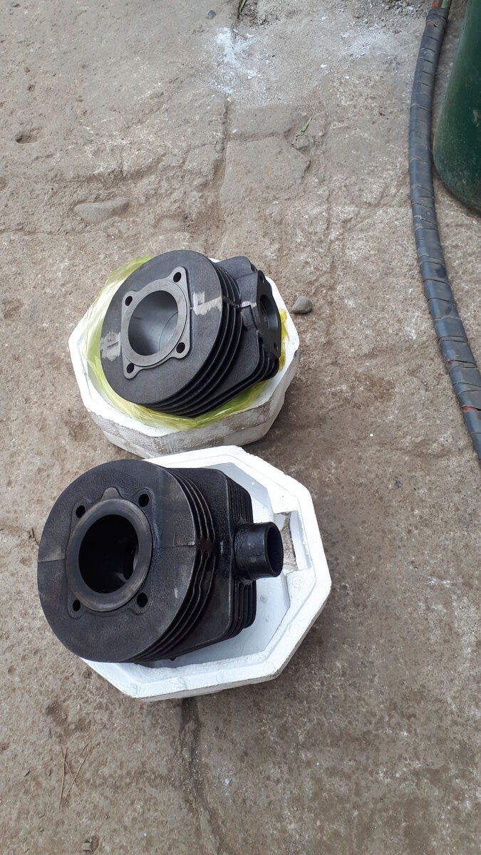

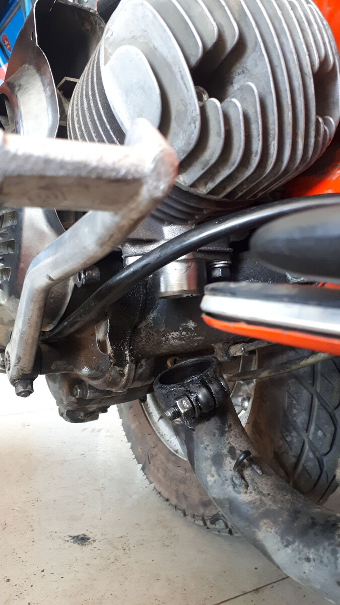

    Maaaaahlzeit.
    So Leute, es hat sich enorm gezogen, aber habe jetzt einen 150 cc Zylinder einer Bajaj Torito 2T unter meiner Reuse. Wie erwartet passt der Zylinder selbst hervorragend und ebenfalls wie erwartet gab's mit dem Auspuff bisschen Probleme. Aber mit nem spezialangefertigten Drehteil, das ich Mal als Adapterplatte bezeichnen würde und viel Gewalt hängt der Auspuff nun auch drunter. Nicht 100% dicht, aber 99%. Dafür musste er mit dieser Lösung nicht zerflext werden. Paar Bilder anbei.
    Als der peruanische Schrauber den Eimer drangemacht hat, sind mir ein paar Sachen aufgefallen, die ich mit euch teilen möchte.
    1) Der Torito kommt original mit einer Zylinderkopfdichtung und da der Topf mehr oder minder identisch mit dem Piaggio ist, hab ich jetzt auch eine.
    2) Besagte ZKD und auch die ZFD hat mir der Kollege mit Silikon an den Zylinder geklebt. Ist das gängige Schrauberpraxis?
    3) Größerer Zylinder = größere Hauptdüse nötig?
    Den ausführlichen Bericht findet ihr dann denke ich spätestens morgen auch in meinem Blog.
    Bis dahin ✌🏼
