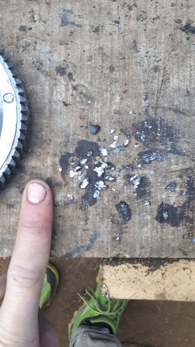

    Nun verläuft es leider wieder etwas schneller und ungenauer als ich mir das wünschen würde. Aber der Kollege hat immerhin ne ganze Weile am offenen Motor alles abgesucht.
    1. Ein Riesenhaufen, teils große, Metallstückchen im Motor. Herkunft unbekannt. Siehe Foto 1.
    2. Das Kurbelwellenlager ist im Eimer.

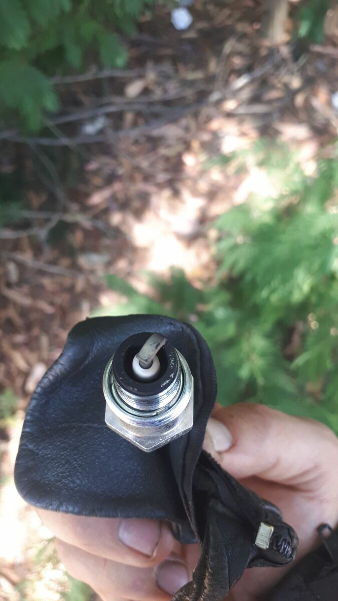

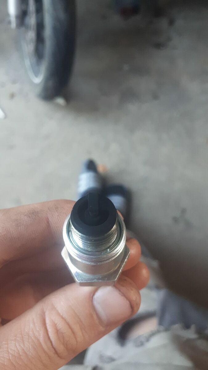

    Der Ritt wird aber die Hölle. Wo ich aktuell bin, herrscht schon wieder richtig mächtig Hitze. Dazu dieses letzte Kerzenbild. Da fährt die Angst vor dem Klemmer zusätzlich zu meinem ganzen Gepäck noch mit.
