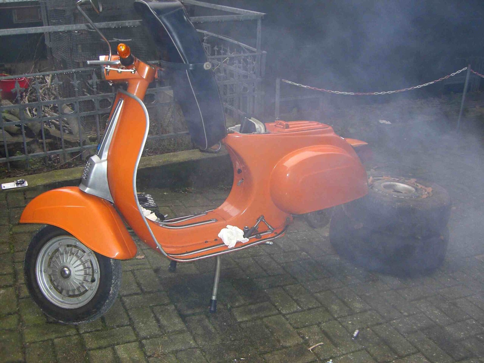

Das ist schon echt ne ganz ordentliche Rauchwolke die da entsteht und das ganze einzuatmen ist bestimmt alles andere als gesund. Also immer gegen den Wind stellen...gebracht hats bei mir auf jeden Fall was.
