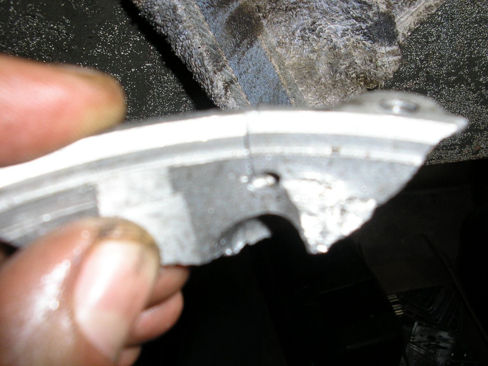

    So hier mal ein paar Bilder des Elends. Das kleine Stück was da rausgebrochen ist, ist in sich nochmal gebrochen. Die Kurbelwelle ist auch hinüber...das einzige positive was ich heute beim schrauben hatte ist, dass ich mich mal getraut habe nen Motor zu spalten und nun endlich weiß was da drinnen so vor sich geht. Ne neue Kupplung hab ich schon jetzt brauch ich also noch ne Kurbelwelle und einen Sch(w)eißgott ;) oder ne neue Motorhälfte. Den Ebaymotor hab ich leider nicht bekommen. Mal sehen was ich da noch so finde...
    Bis denn
    Bombe

    • January 16, 2007 at 07:52
    Mal ganz ehrlich?
    Kauf Dir eine neue Motorhälfte. Ob man das wieder zufriedenstellend hinbekommt möchte ich jetzt einfach mal bezweifeln (Drehschieberdichtfläche usw.).
    Schreib doch mal den Käufer des Motors im Auktionshaus an ob er die Motorhälfte braucht und Du sie ihm ggf. abkaufen kannst. Vielleicht war er nur aufs Innenleben scharf. Solche Zerstörungen wie bei Dir kommen ja nicht alle Tage vor. Dann bräuchtest Du nur noch eine neue Kurbelwelle...
    Edith hat sich die Bilder noch einmal angeguckt und festgestellt, dass das ja gar nicht am Einlass weggebrochen ist und damit auch nichts mit der Dichtfläche zu tun hat. In eine neue Motorhälfte würde ich aber trotzdem investieren...
    Sieht das nur so aus oder haben die Zähne der Nebenwelle auch einen abbekommen (direkt über dem Kuwe-Lager)?
    3 Mal editiert, zuletzt von Likedeeler (January 16, 2007 at 07:57)

    Also die Zähne sind soweit OK das was da drauf so reflektiert ist meine ich ein Span also nicht so wild. Ich werde die Hälfte mal mit inne Firma nehmen und versuchen die Jungs da mit ner Packung Kippen zum zusammenschweißen zu bewegen und wenn das dann nichts wird haben die was zum dampfen und ich keinen großen Verlust und kauf mir dann ne neue. Bleibt nur das Problem mit der Kurbelwelle denn ne neue Kupplung hab ich schon. Vielleicht hole ich mir aber auch nen ganz anderen Motor und leg den zum ausweiden in die Ecke zu den 80er Motoren. Bei RSE gibts ne Kurbelwelle für 70€ is das OK oder gibts die noch irgendwo billiger. Bei Ebay ne gebrauchte für 60 aber da kauf ich mir dann lieber ne neue. Also wenn noch jemand eine zu viel hat bin ich ein dankbarer Abnehmer ;)

    • January 16, 2007 at 16:18
    Uuuuhhhrrrgggg das sieht übel aus.
    Wie hast du den das geschafft?
    Anyway wegballern würde ich es noch nicht sondern für Membranmotor beiseite packen und mir nen kompletten neuen besorgen.
    Welche deiner Reusen hat es den erwischt?
