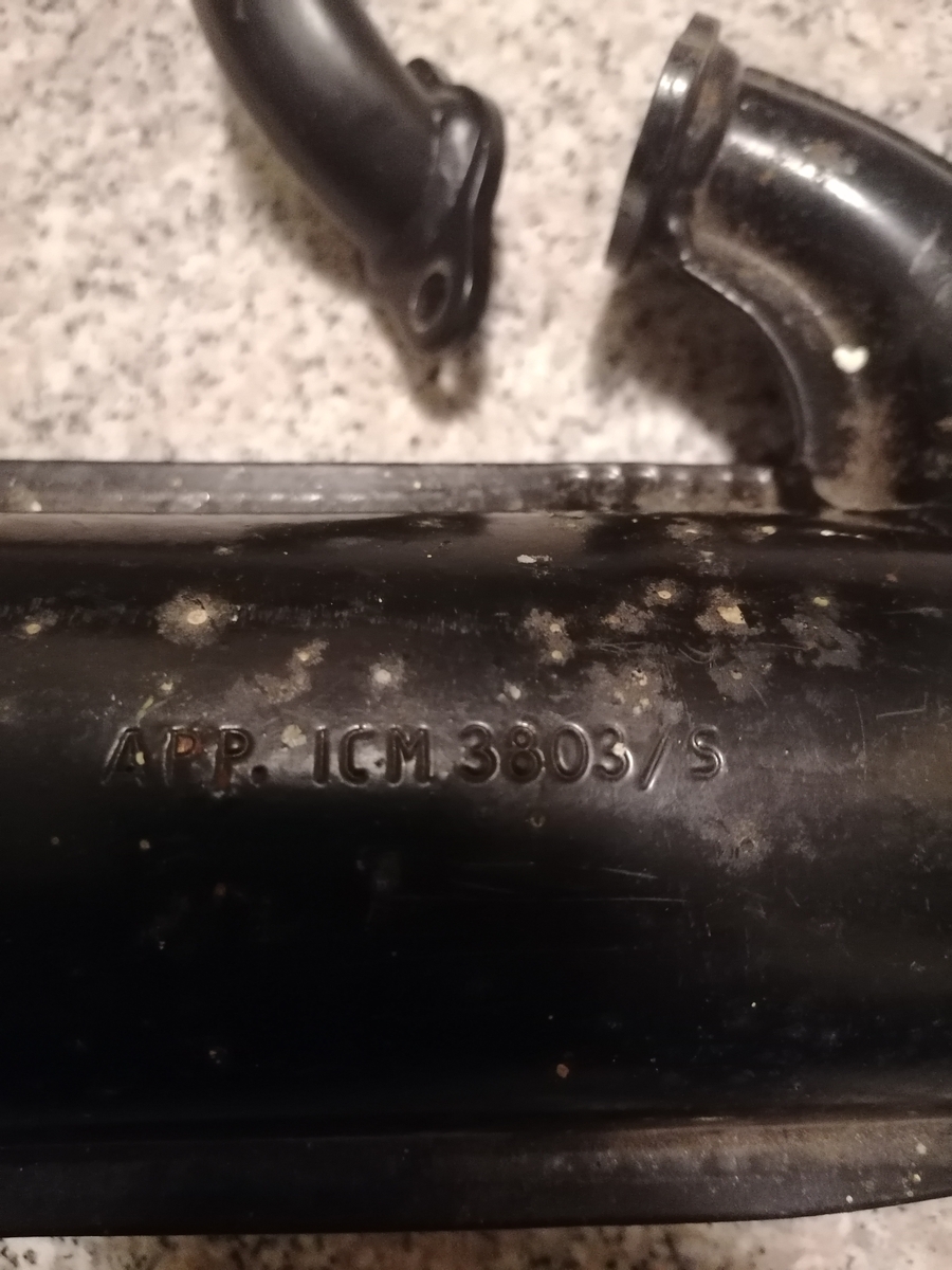

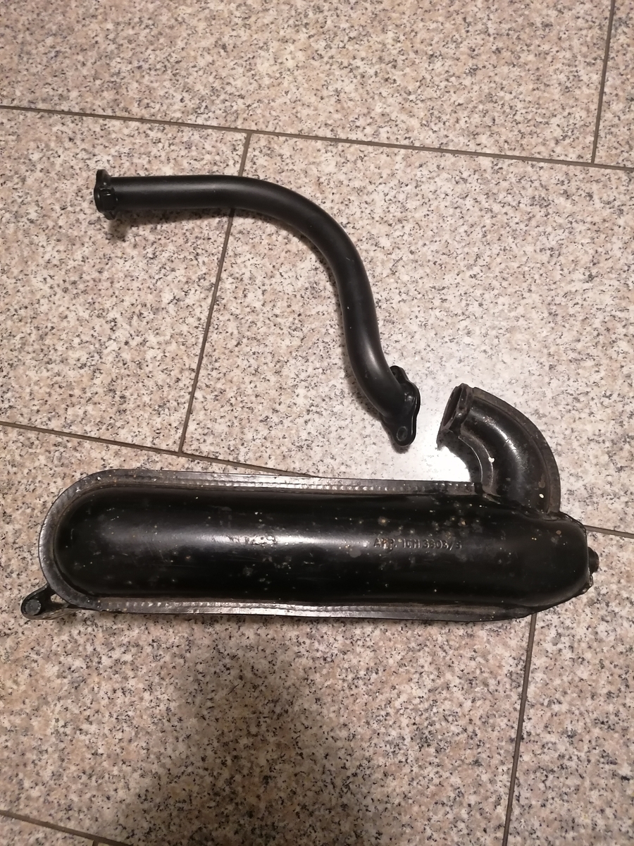

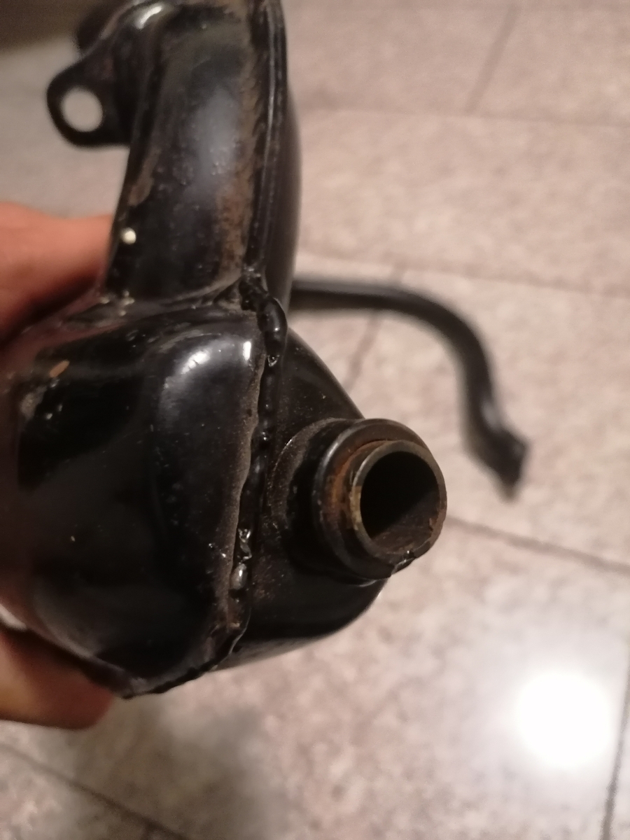

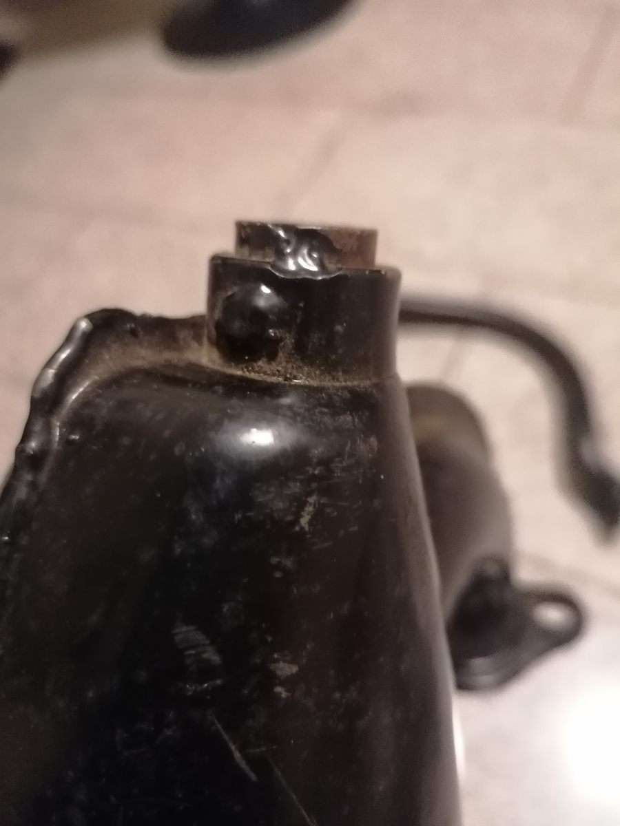

    Wunderschönen guten Tag!
    Hab diese Banane blind gekauft. Mir wurde gesagt dass es eine originale wäre. Ich sehe aber kein piaggio Emblem. Wer kann mir dazu was sagen?
    Eingestanzt auf dem Topf ist
    APP. IGM 3803/S
    Und fehlt hinten der Dämpfer?
