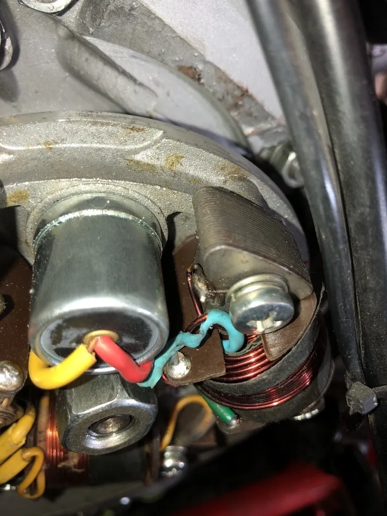

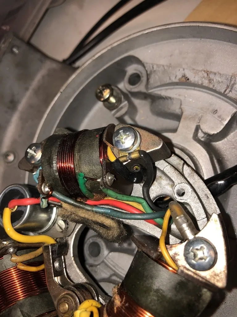

    Sobald ich das polrad runter habe setze ich ein Bild davon rein.

    Naja, jetzt sehe ich dass da einige Isolierungen doch nicht mehr so frisch aussehen …

    Das sieht ja jetzt mal so auf den Bildern alles chic aus.
    Aber ich schaue das jetzt einfach mal ganz nüchtern an. Man hat keinen blassen Schimmer, ob das ganze Zeug auf den Bildern den Job macht, den es tun soll. Die Herkunft der Komponenten ist unbekannt.
    Wir reden hier jetzt nicht von einem Altroller, den jemand nicht richtig zum Laufen gebracht hat, sondern von einer Wundertüte bezüglich der Komponenten und deren Zusammenspiel, das vermutlich nach der Restauration weder von den Vietnamesen, noch vom Rollerhof eingehend getestet worden ist.
    Es hat sich halt mal gedreht. Zuerst in der dritte Welt, dann kurz auf dem Rollerhof.
    Ich will jetzt nicht der Schlaumeir-blabla-Mahner sein, aber das kann doch jetzt alles sein als Ursache.
    Billige Neukomponenten, nicht geprüfte, wiederverwendete Teile, etc.
    Dann hilft nur mühsames Abklopfen der Möglichkeiten und schrittweises Ersetzen von Komponenten gegen Teile, denen man mehr vertraut.
    Gruß Paddy.
