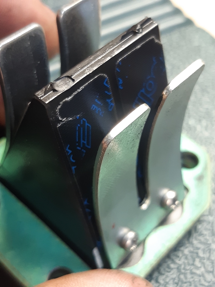

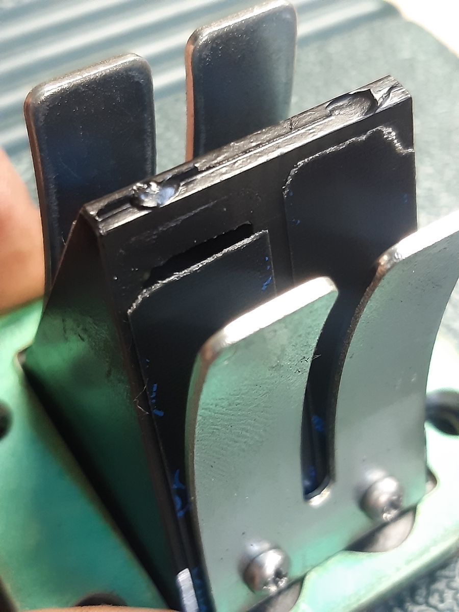

Zur Motornummer kann ich nix sagen.
Zylinder ist ein kurzhuber (43 mm). Langhuber (ab 51 mm) haben Stehbolzen, die bis zum Zylinderkopf durchgehen. Was bei einem originalen PV- Block der Fall wäre. Genaueren Hubraum kannst du erst ermitteln, wenn du die Bohrung misst. Kurzhub gibt es bis 112ccm. Vergaser und Membran deuten darauf hin, dass es kein originaler 50er ist. Mehr aber nicht.
Die Membran kann auch heißen, dass der Drehschieber kaputt ist.
Zündung sieht tatsächlich nach Umrüstung auf 12V PK aus.
Welche Kurbelwelle, Primär, Kupplung und welcher Zylinder genau verbaut ist, siehst du erst wenn du den Klumpen auf machst.
Nutz den Winter, stell dir in leckeres Revisionskit zusammen und übernimm die Regie bei deinem Aggregat

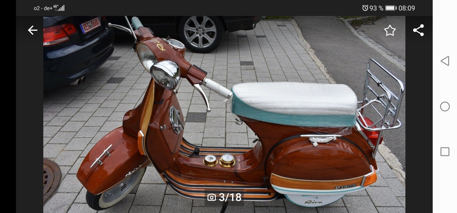

Die Lackierung ist ja irgendwie ganz geil. Aber die Beschläge da dran. Und die Instrumente gehen gar nicht.
https://www.ebay-kleinanzeigen…-1983/1879875923-306-5994
Und der Preis geht auch nicht.
14.900€
Dafür kauft man sich was schönes und keine Kasperbude
Ist halt ein Riva- Holzboot- Kostümkonzept.
