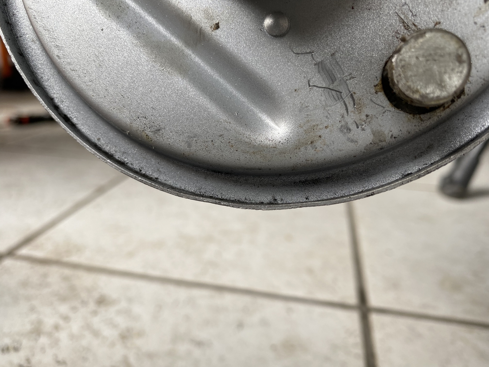

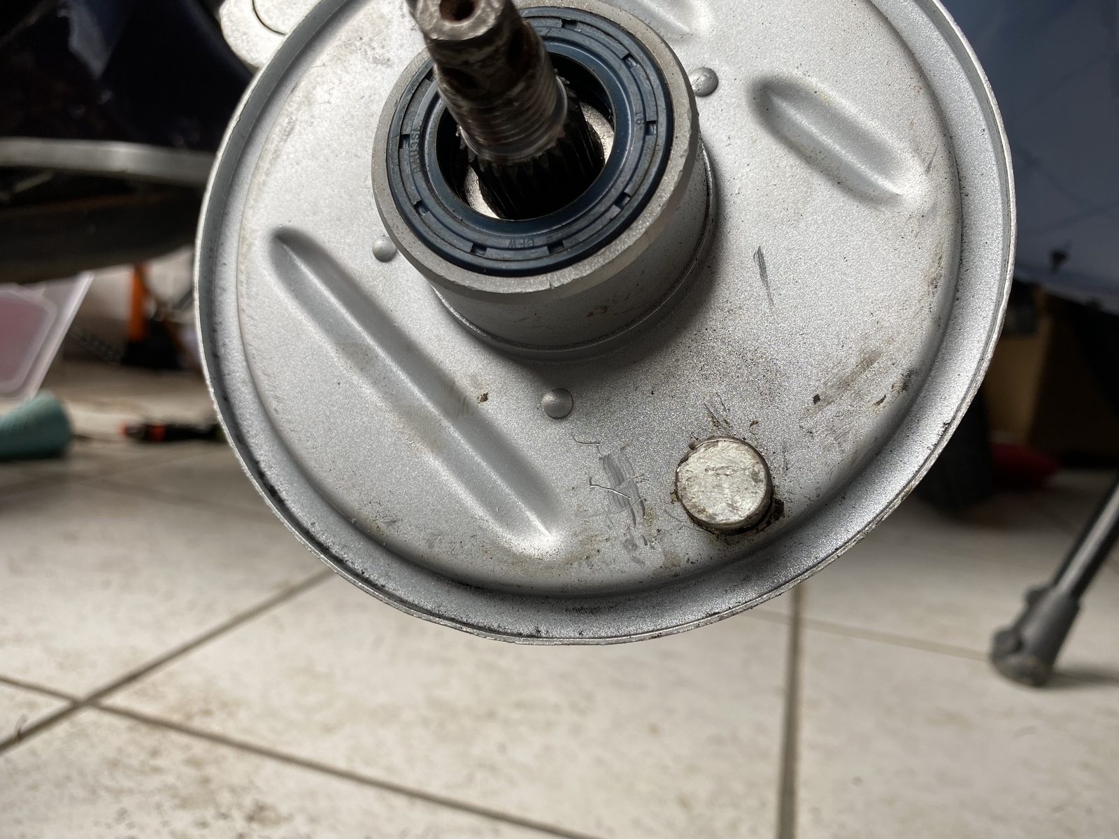

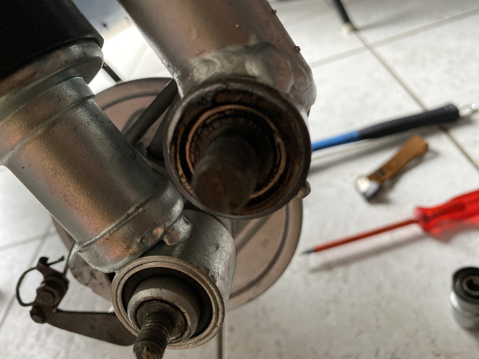

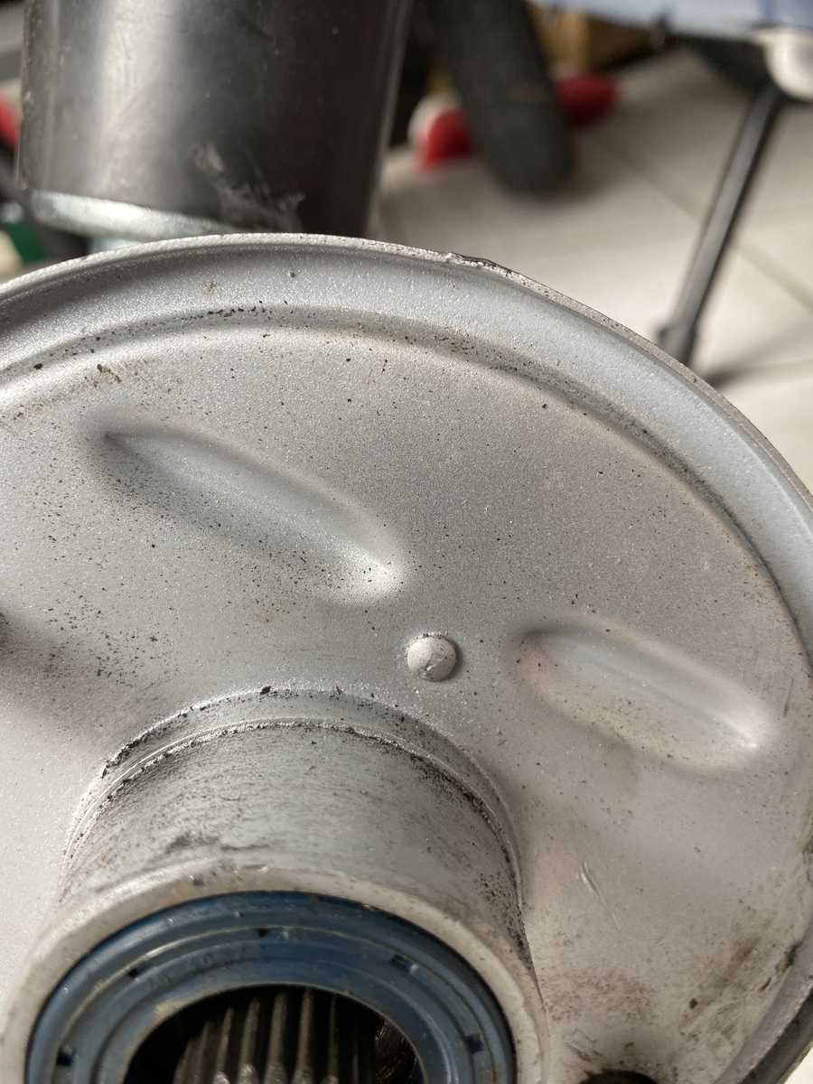

    Meine Vorderachse holpert ein wenig, ich weiß nicht wo die Ursache liegt, Bremse schleift nicht.
    Ich vermute, dass Bremsankerplatte oder Bremstrommel leicht verformt sind. Gibt es noch andere mögliche Ursachen?
    Wie äußert sich ein kaputtes Radlager?
    Die Reifen bzw. Felgen kann ich ausschließen, da es auch mit dem Reserverad nicht rund läuft.
    Vielen Dank
    Alex

    Die bremstrommel dreht mit und ohne Rad frei, allerdings nicht ganz rund würde ich sagen, es hat eine leichte Unwucht.
    Deine Beschreibung zum Radlager trifft das Fahrverhalten ziemlich gut.

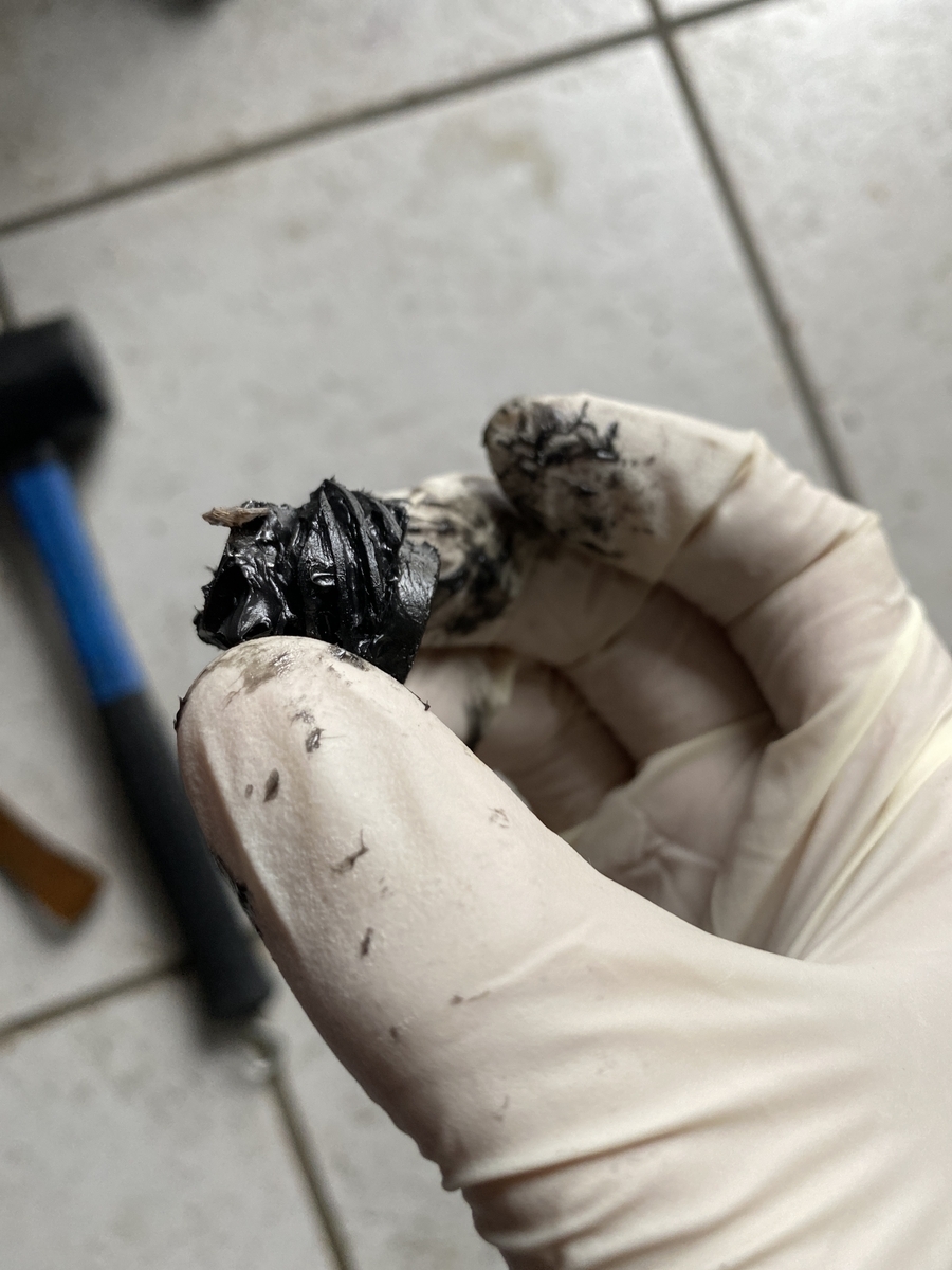

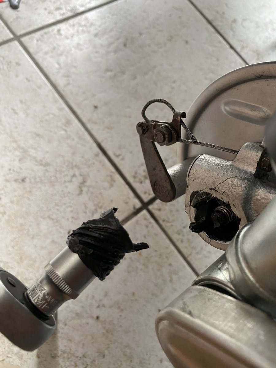

    So Wellendichtring und die hintere Mutter sind raus, wofür genau brauche ich das spezialwerkzeug? Müsste ich die Achse nicht mit dem Lager vorsichtig rausschlagen können? Ich nehme an das schwarze ist nur fett?
      • 600.81 kB
      • 178
  • Raschelmeier
    218
    948
    145
    Köln
    V50 ´64 1. Serie: aktuell im Umbau auf 125ccm
    The One And Only (Mitgliedsnummer 1)
    • September 1, 2021 at 17:40
    Unter dem Fett befindet sich noch der Antrieb für den Tacho.

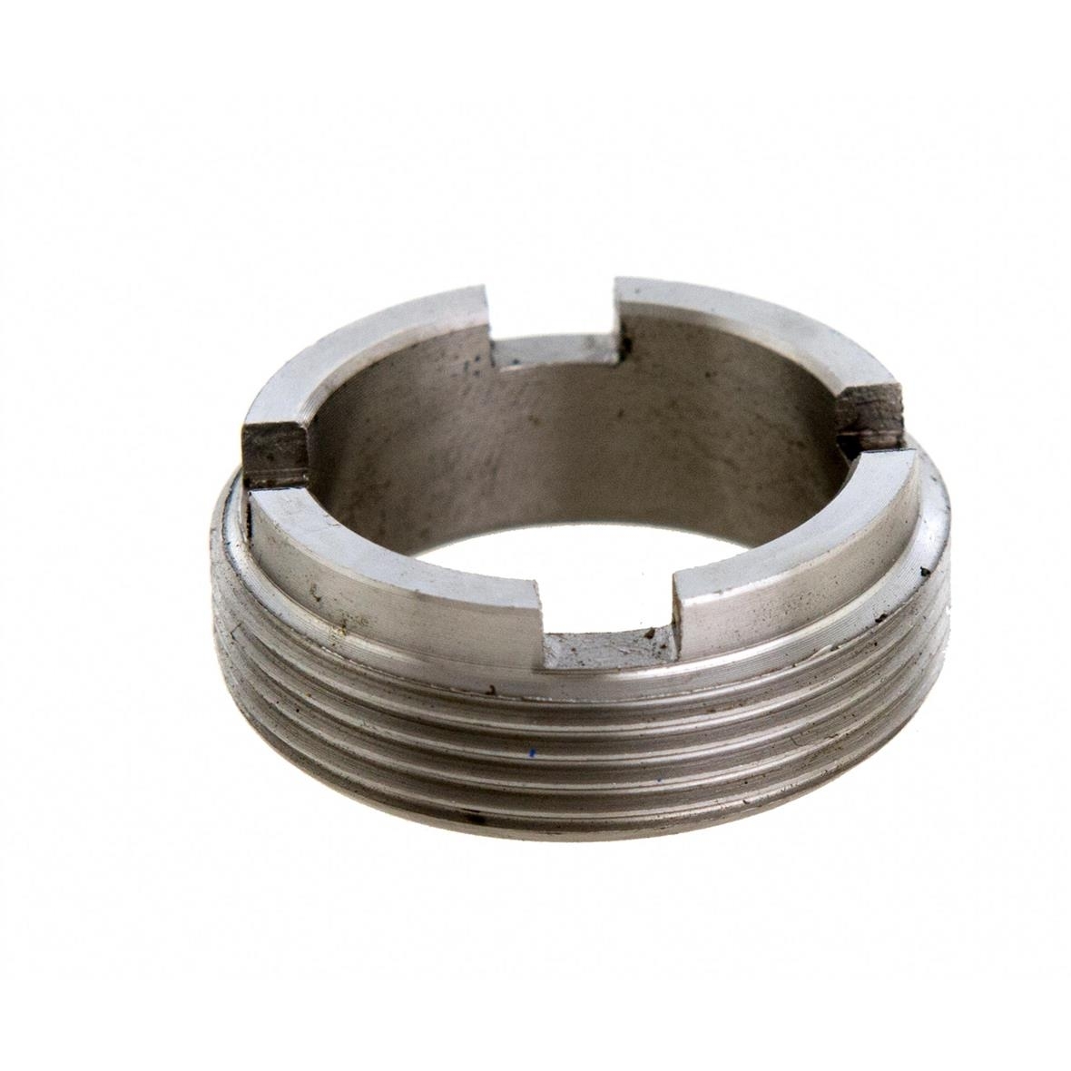

    Der Hinweis auf das Spezialwerkzeug bezieht sich auf die Kronenmutter, welche das eine Achsenlager sichert und ebenfalls ein Linksgewinde aufweist:
    Klappt je nach Zustand auch mit einem passenden Flacheisen, mit dem Spezialwerkzeug (auch einem selbst gefertigten) jedoch sicher eleganter.
    Wie bereits geschrieben würde ich hier keine halben Sachen machen, da der Aufwand überschaubarer ist, als man anfangs meint. Daher würde ich auch die Nadellager des Schwingenbolzens und den Zustand des Bolzens checken. Wenn der hinüber ist, spricht das wohl eher für den Austausch der kompletten Schwinge.

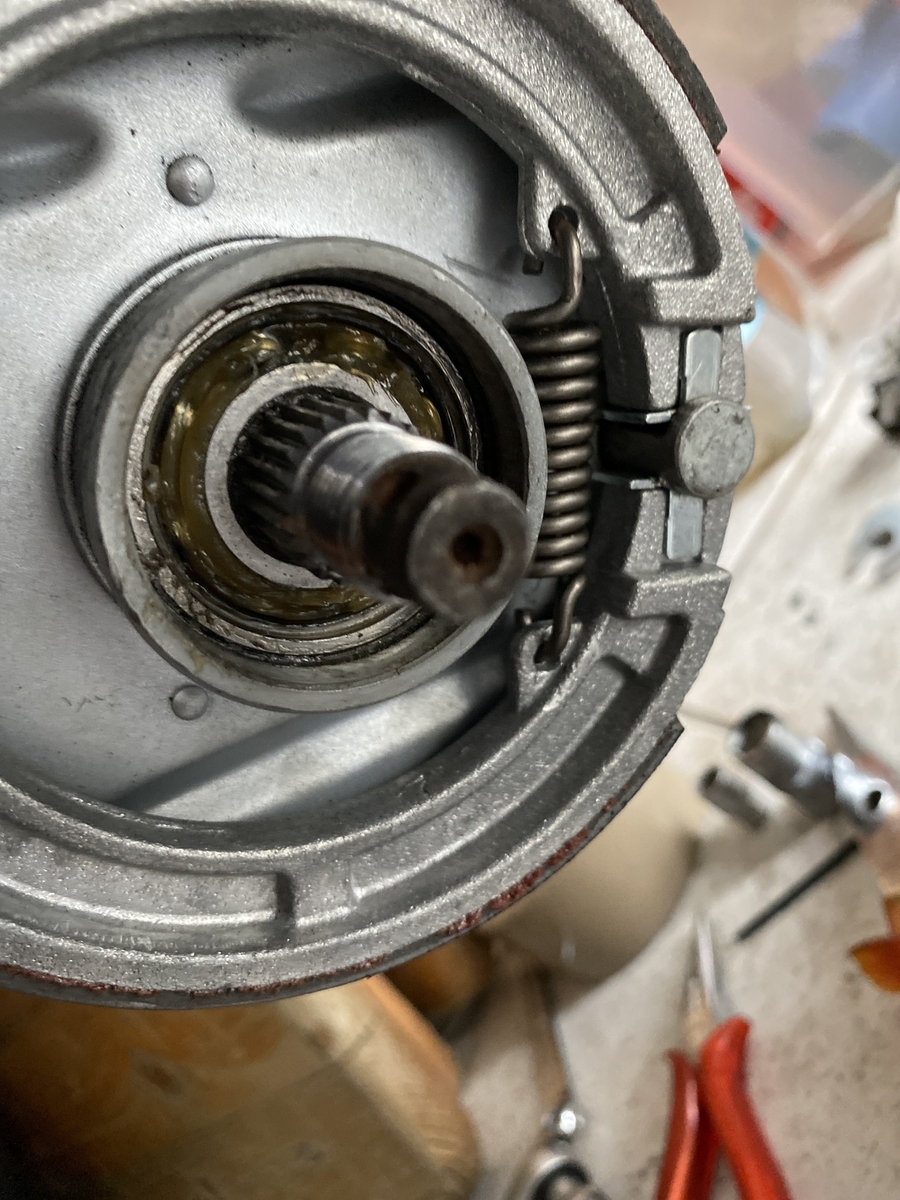

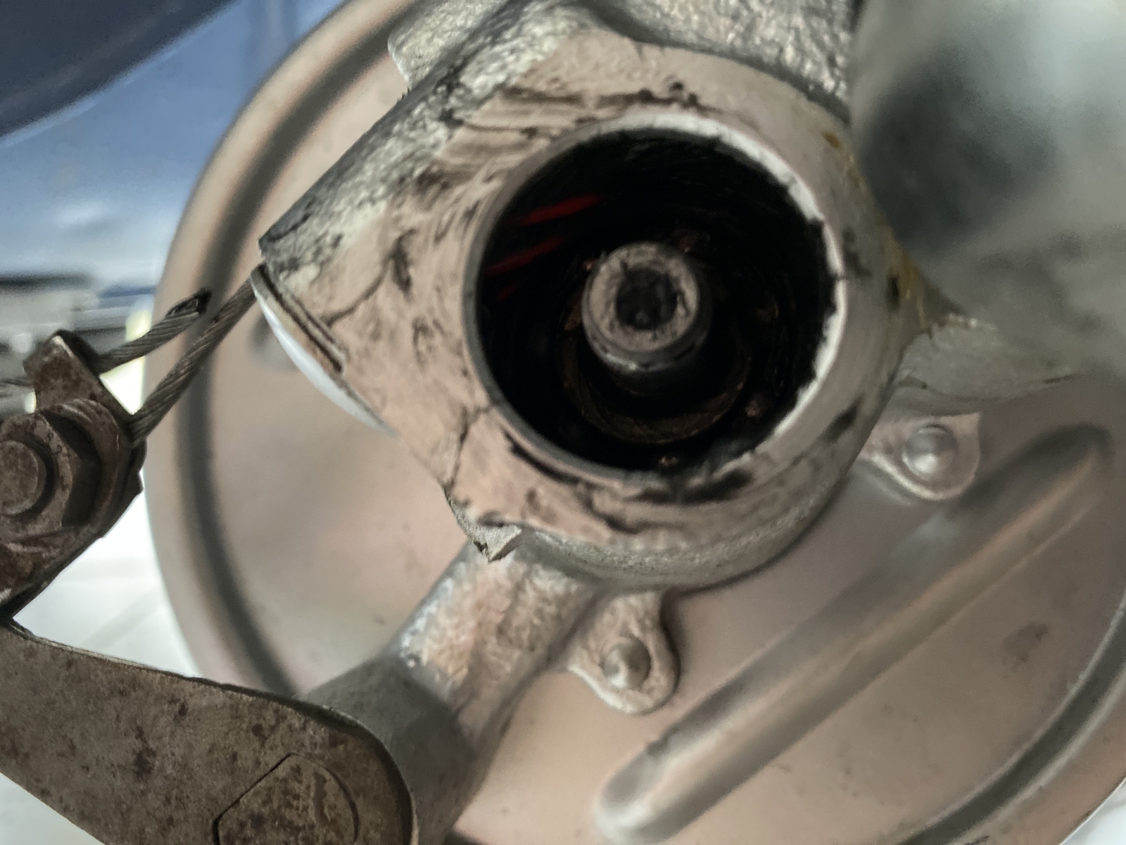

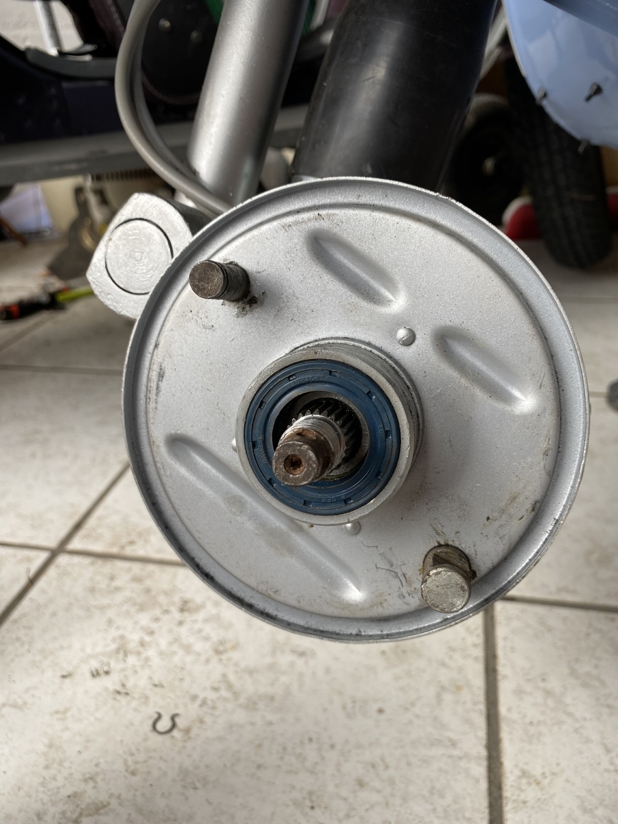

    Das Teil hab ich doch schon raus wenn ich auf der linken Seite die Bremstrommel demontiert habe? Das hab ich einfach mit ner Ratsche umgekehrt gemacht.
    Wie genau, bzw wo genau checke ich die Nadellager? Unter der Metallabdeckung die auf meinem Bild ist ganz unten rechts? Ich bin mir immer unsicher ob ein Lager oder ähnliches noch intakt ist.
    Wie kriege ich das Radlager und die Achse denn jetzt raus?
  • Aynim
    519
    95
    Pk 50 xl
    • September 1, 2021 at 18:09
    Tachoschnecke ist doch quasi die Mutter auf dem Bild, innen drin das rote ist das Gegenstück, müsste ich nicht das ganze jetzt rausschlagen können ?

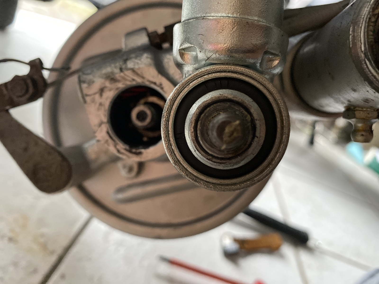

    Bilder Schwinge?

    In dem unteren Kugellager sind gaaanz leichte Rillen, ich weiß nicht ob man es erahnen kann, ich kann mir nicht vorstellen, dass das zu meinem Problem führt.
    Ansonsten ist die Frage nach der Demontage der Achse mit Lager 🤔
  • Raschelmeier
    218
    948
    145
    Köln
    • September 2, 2021 at 19:16
    Vielleicht irre ich mich, was die Kronenmutter angeht. Vielleicht kann hier noch einer der Kollegen besser was zu sagen, geschlossene vs offene Felge.
    Ich denke, dass zumindest für die Demontage der Lager jene Kronenmutter raus muss.

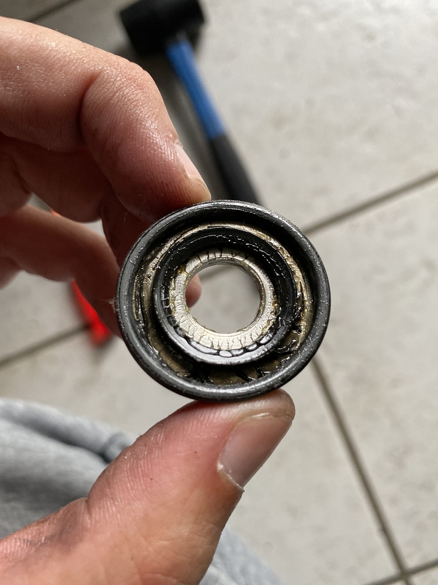

  • Aynim
    519
    95
    Pk 50 xl
    • September 3, 2021 at 17:59
    Ja das Lager sitzt noch in der Schwinge, das ist nur die Dichtung.
    Die Rillen die ich meinte sind im Gummi des Lagers.
    Das Radlager hab ich immer noch nicht draußen.

    • September 3, 2021 at 20:17
    Genau dafür brauchst du das "Spezialwerkzeug". Halte mal mit Bremsenreiniger rein, dann siehst du die Mutter. Das Kleinere Lager ist über die Mutter mit dem Außenring fest mit dem Schwingenkörper verbunden. Ein Festlager quasi in dem ganzen interessanten Gemisch aus festen Lagerringen bei Piaggio...:-).
    Wie schon geschrieben, ist auch ein Linksgewinde. Erst dann geht das Lager raus.
    Du solltest wirklich, um alle Zweifel zu beheben, sämtliche Lagerungen am Schwingenkörper neu machen.
    Erst dann bist du sauber. Und es schadet einfach nicht, das mal zu tun nach all den Jahren.
