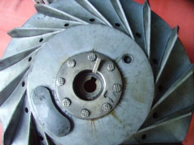

    Offensichtlich gibt es doch zwei unterschiedliche Nutbreiten --> 3mm und 5mm
    Unterscheiden sich dann die Teile in der Teilenummer?

    ich habe mit meiner 150Sprint nach dem Einbau einer neuen Kurbelwelle folgendes Problem:
    Die Kurbelwelle hat eine 3mm-Nut und der Halbmond hat ebenfalls 3mm.
    Die Nut im Polrad hat jedoch 5mm.
    Dadurch läßt sich das Polrad auf der Kurbelwelle nicht exakt fixieren.
    Der Zündzeitpunkt ist deshalb ebenfalls nicht präzise einstellbar.
    Der Motor läuft zwar, jedoch kommt es immer wieder zu Fehlzündungen und der Motor stottert im mittleren Drehzahlbereich, vor allem wenn er warm ist.
    Jetzt gibt es drei Möglichkeiten:
    a) Kurbelwelle ausbauen, Nut auf 5mm vergößern lassen und 5mm-Halbmond verwenden
    b) Nut im Polrad zuschweißen, neu Stechen mit 3mm und 3mm-Halbmond verwenden
    c) "gestuften" Halbmond verwenden --> gibt es sowas zu kaufen???
    Variante a) und b) scheinen mir recht aufwändig und ich würde Variante c) bevorzugen.
    Wie ist Euere Meinung?
    Ich freue mich auf Euere Ratschläge.
