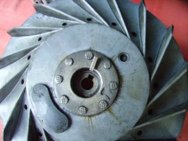

    ich habe mit meiner 150Sprint nach dem Einbau einer neuen Kurbelwelle folgendes Problem:
    Die Kurbelwelle hat eine 3mm-Nut und der Halbmond hat ebenfalls 3mm.
    Die Nut im Polrad hat jedoch 5mm.
    Dadurch läßt sich das Polrad auf der Kurbelwelle nicht exakt fixieren.
    Der [lexicon='Zündzeitpunkt',''][/lexicon] ist deshalb ebenfalls nicht präzise einstellbar.
    Der Motor läuft zwar, jedoch kommt es immer wieder zu Fehlzündungen und der Motor stottert im mittleren Drehzahlbereich, vor allem wenn er warm ist.
    Jetzt gibt es drei Möglichkeiten:
    a) Kurbelwelle ausbauen, Nut auf 5mm vergößern lassen und 5mm-Halbmond verwenden
    b) Nut im Polrad zuschweißen, neu Stechen mit 3mm und 3mm-Halbmond verwenden
    c) "gestuften" Halbmond verwenden --> gibt es sowas zu kaufen???
    Variante a) und b) scheinen mir recht aufwändig und ich würde Variante c) bevorzugen.
    Wie ist Euere Meinung?
    Ich freue mich auf Euere Ratschläge.
    Viele Grüße aus Esslingen
    Michael

    A No way vielzuviel Aufwand.Da würde ich mir eher ein neues Lüra plus passender Lima holen.
    C kannst du easy selber hinfeilen mit nem 5er Keil.
    Aber die Tatsache das man keine Standartkeile verwenden kann. :thumbdown:
    Variante B hat Gesicht.

    Könnt Ihr mir bitte noch Tips geben, wo ich ein neues Lüfterrad und Lima herbekomme.
    Offensichtlich gibt es doch zwei unterschiedliche Nutbreiten --> 3mm und 5mm
    Unterscheiden sich dann die Teile in der Teilenummer?
    Die Kurbelwelle mit der Ersatzteilnummer 470.090 hatte ich im November 2005 beim Rollershop-Express in Adelsried gekauft.
    Habe allerdings erst beim Einbau (August 2007) bemerkt, daß die Nutbreite in der KW kleiner ist als im Polrad und es deshalb Schwierigkeiten geben könnte.

    Auf der Rechnung steht nur Kurbelwelle und die Teile-Nummer 470.090
    Ich hatte damals bei der Bestellung die Fahrgestellnummer meiner 150Sprint angegeben und eigentlich darauf vertraut, daß ich die passenden Teile geliefert bekomme.
    War wohl nicht so.
    Jetzt werde ich mir mal einen 5mm-Halbmond beschaffen und den dann für meinen Spezialfall zurechtfeilen.
    Ist es sinnvoll, den Konus mit Ventilschleifpaste anzuschleifen?
