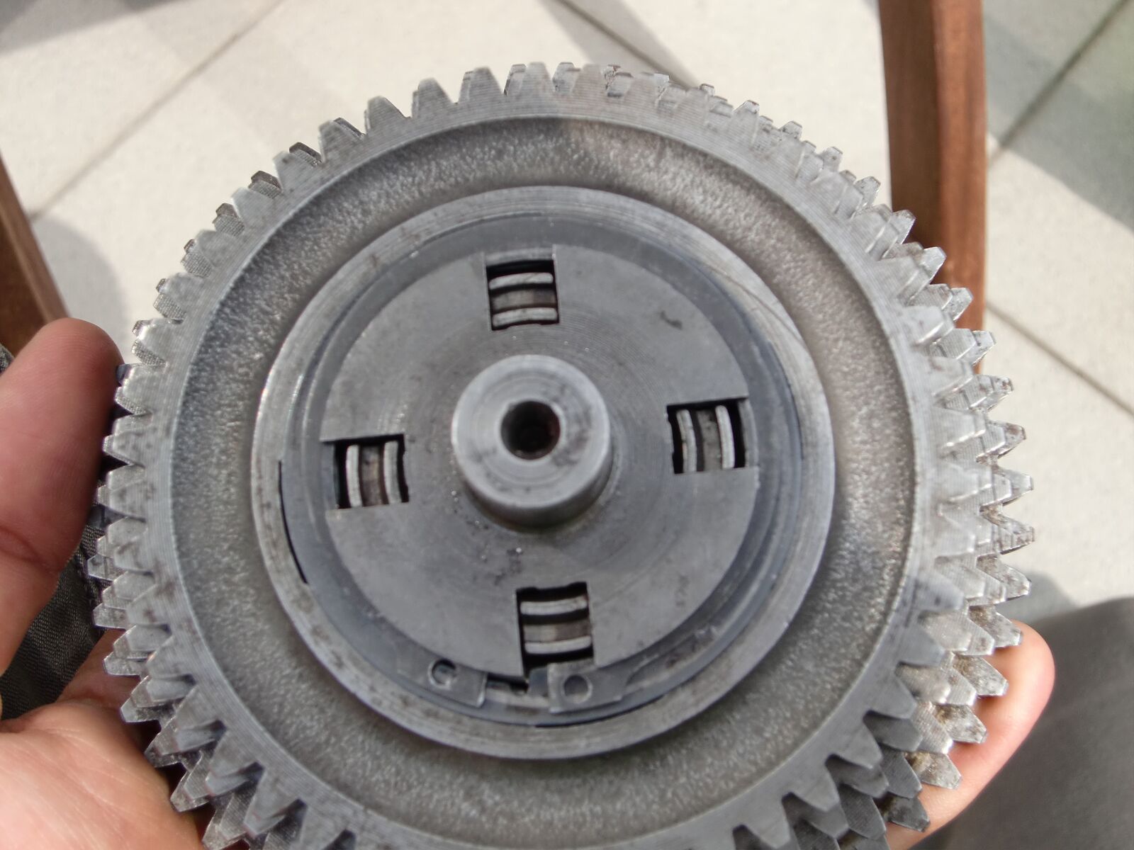

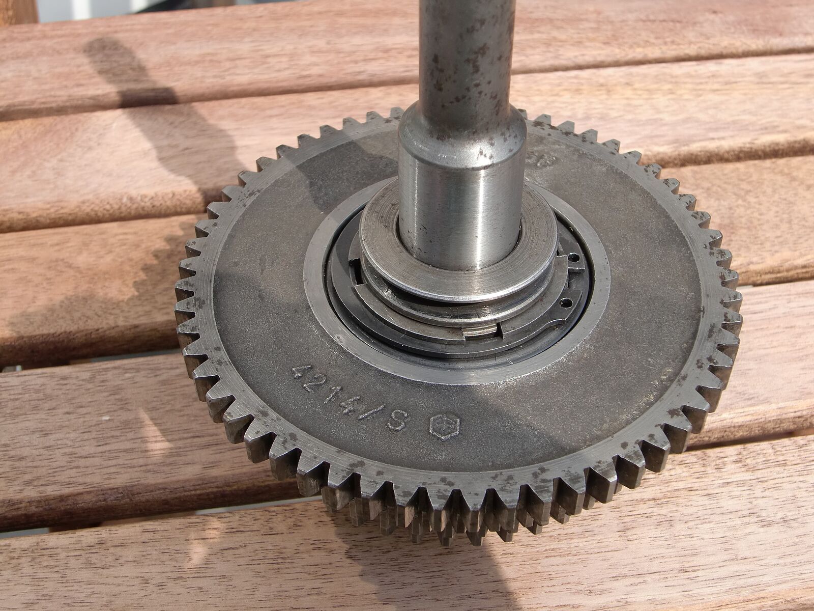

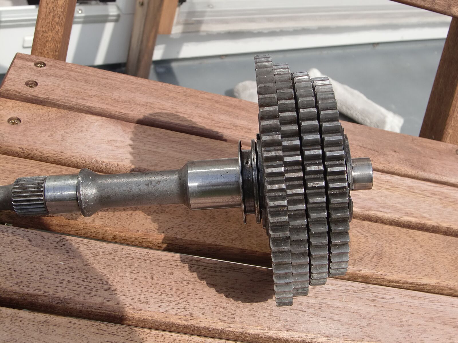

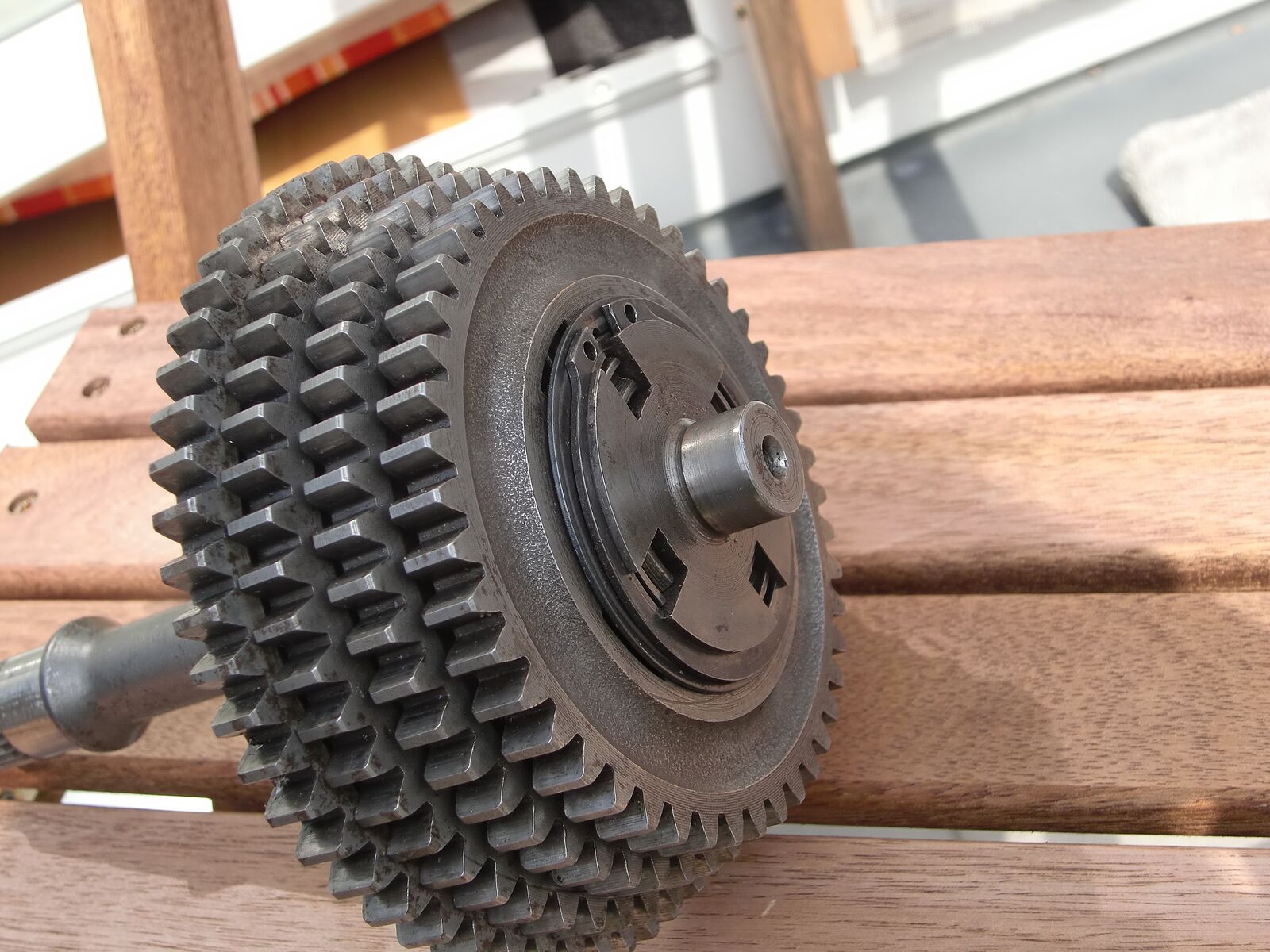

hier mal ein paar Fotos und Videos. Evtl. fällt so eine Ferndiagnose leichter.
MfG.
MfG.
hat keiner einen Tipp, ich möchte ungern das Getriebe einbauen und dann feststellen das es defekt ist. Für einen Tipp wäre ich sehr dankbar....

Außerdem glaube ich, dass mit den Gängen etwas nicht stimmt. Zusammengebaut habe ich sie so: Am Ring der Schaltklaue ist das größte Zahnrad und dann immer kleiner. Wenn die Schaltklaue ganze eingefahren ist dreht das kleinste Rad nicht, schalte ich nochmal (rausziehen) dann dreht sich allerdings das nächst größere immernoch, auch beim dritten Gang dreht sich das nächst größe Zahnrad noch. Die müssten dann doch fest sein oder? wo ist der Fehler? MfG
