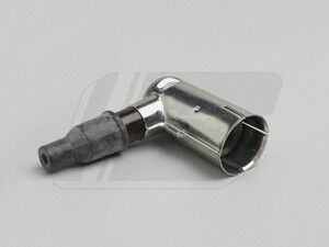

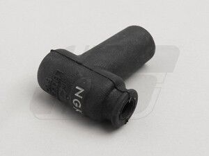

    was für en zündkerzenstecker hast du???
    beim ersten brauchst du nämlich noch die kleine goldene schraube, die oben auf die zündkerze geschraubt werden muß. sonst gibt es kein kontakt im stecker drin und ego auch kein zündfunke an de kerze...

    hast du ma die zündkerze gewechselt... oder ma den zündkerzenstecker runter geschraubt und das kabel an ne schraube/ masse gehalten... wenn dann en zündfunke kommt?
