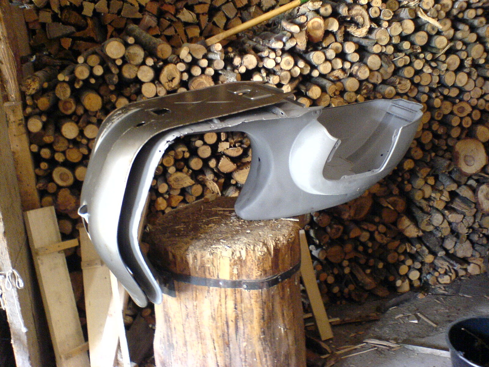

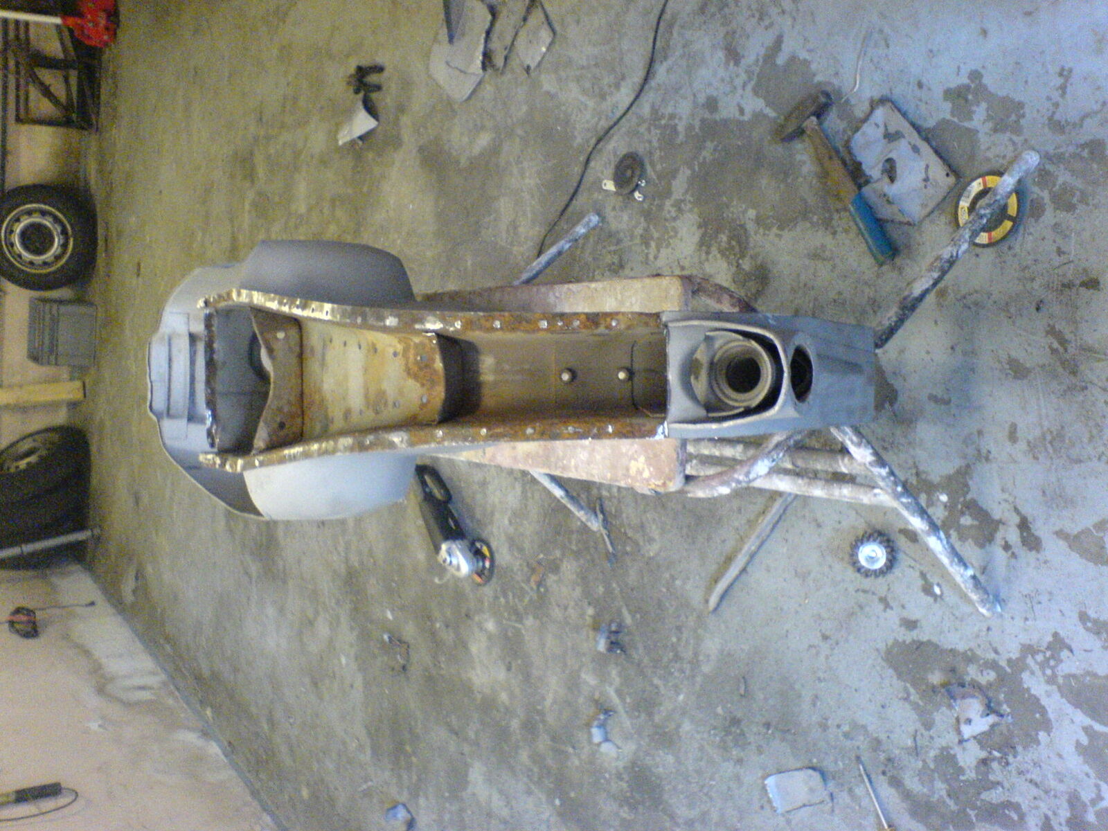

    Ja, punktgescheißt, leider hab ich während dem Schweißen dann keine Fotos mehr gemacht. Aber das Ergebnis war super, nur die im originalen Widerstandsschweißpunkte fehlen, ansonsten hätte man nicht gemerkt das es eine Ersatzteil ist, war halt absolut glatt. Schweißpunkte alle 3-5 cm gesetzt, unten am Bogen noch kleiner, am Übergang zum Arsch der Vespe mit der 1-mm Scheibe Winkelschleifer einen Schnitt gesetzt ins Blech und durchgescheißt. Ich denke da ist soviel Schweißgut, das vibriert auf Jahre nicht weg und eine verdammt günstige Lösung ist es auch, denn man braucht nur das Blech (110 €), die Verstärkungsstreben kann man mit etwas Vorsicht ausbohren und wieder anschweißen. Dann sind sogar schon die Schweißpunkte vorgegeben.

    Ich hab bei meiner Vespa ein komplett neues Blech eingeschweißt. Hat super geklappt, das Ergebnis war perfekt. Wenn du was wissen willst...

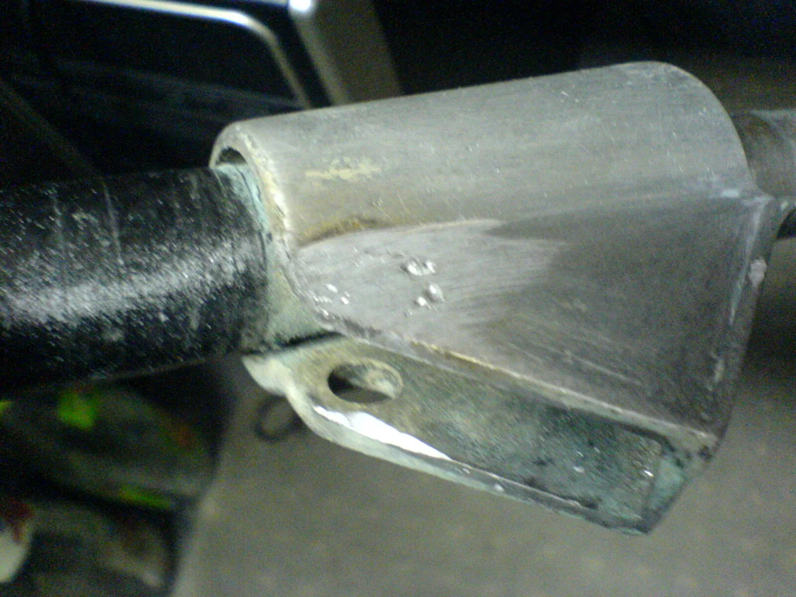

    Gruppe 2xxx, gilt als gut bis nicht schweißbar, abhängig vom Kupfergehalt. Diese Gruppe enthält kein Si oder Mg. Schweißzusatz meistens 2xxx, manchmal auch 4xxx. Hier wurde 2xxx verwendet.
    Störelemente kannst du dem neusten Thread von mir entnehmen, die sahen da ähnlich aus. "Wer sagt dass es Störelemente sind": Was glaubst du wer die Röntgenfluoreszenzanalyse durchführt? Ein Wurstfachverkäufer?
    Störelemente deshalb, weil sie nicht in die Legierungsbestimmung passen, da sie keine positiven Veränderungen erwarten lassen.

    Da ich es schweißen musste, habe ich an einer 1° von 1964 die Legierungszusammensetzung ermittelt.
    Almunium mit 4,5 % Kupfer und einigen Störelementen.
    Weiss nicht, ob das schon allgemein bekannt ist, oder ob Neuigkeit. Ermittelt mit Röntgenfluoreszenzanalyse.
