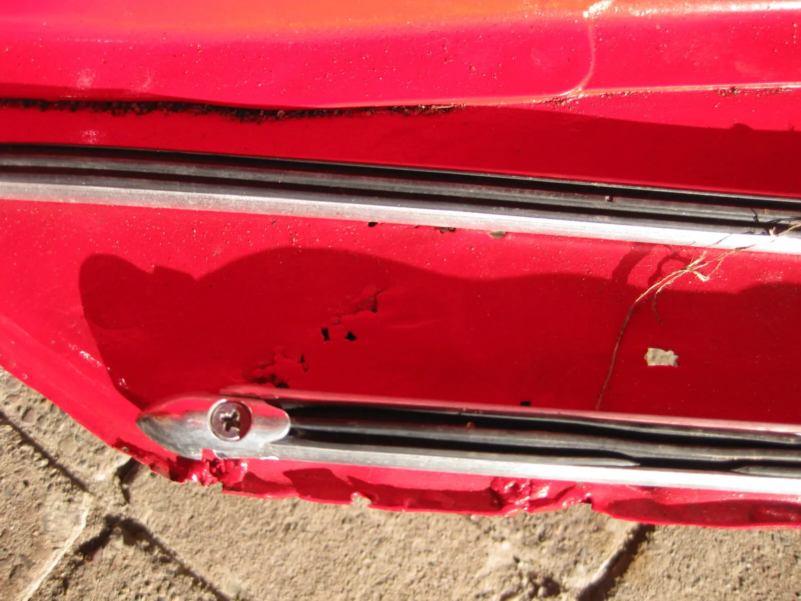

    hier ein foto von der stelle.

    • October 13, 2009 at 19:46
    mir graut beim anblick :+1 , wie sieht den der rest aus??

    • October 13, 2009 at 19:51
    Da machste aber mal schön ein neues Blech rein, schön anpassen und frtig, dafür bitte nicht das ganze Trittbrett austauschen.
    Da machst du was kaputt das du so nie mehr hin bekommst, die originalen Schweisspunkte sind immer die besten :-2
    Da ist immer schön der Ständer drunter geschlagen, hoffe der Rest ist besser in schuss!

    • October 13, 2009 at 19:56
    der rest sieht auf jeden fall besser aus auch die andere seite ist ok...es ist wirklich nur die rechte seite mit der durch rostung
    also mein ihr das man nur die stelle mit den durch rostungen abflexen und neues zteil dran?
    wo sollte man noch nach durchrostungen schauen???

    • October 13, 2009 at 20:00
    wen der rest noch iO ist reicht das stück zuvor aber das verstärkungsblech auf der unterseite rausbohren , das wirst wieder brauchen

    • October 13, 2009 at 20:02
    ja ich würde ein neues Blech an der Stelle rein machen, und der ganze Unterboden ist anfällig für Durchrostungen.

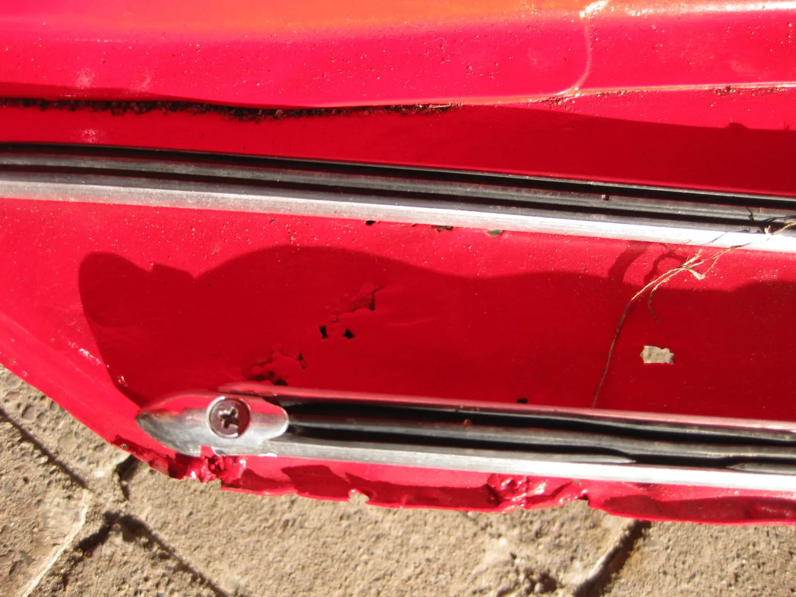

  • Allgäuvespa
    460
    39
    Allgäu
    V50 L
    • October 14, 2009 at 19:19
    Ich hab bei meiner Vespa ein komplett neues Blech eingeschweißt. Hat super geklappt, das Ergebnis war perfekt. Wenn du was wissen willst...
      • 405.7 kB
      • 482
      • 341.1 kB
      • 532

    • October 15, 2009 at 13:29
    Ja, punktgescheißt, leider hab ich während dem Schweißen dann keine Fotos mehr gemacht. Aber das Ergebnis war super, nur die im originalen Widerstandsschweißpunkte fehlen, ansonsten hätte man nicht gemerkt das es eine Ersatzteil ist, war halt absolut glatt. Schweißpunkte alle 3-5 cm gesetzt, unten am Bogen noch kleiner, am Übergang zum Arsch der Vespe mit der 1-mm Scheibe Winkelschleifer einen Schnitt gesetzt ins Blech und durchgescheißt. Ich denke da ist soviel Schweißgut, das vibriert auf Jahre nicht weg und eine verdammt günstige Lösung ist es auch, denn man braucht nur das Blech (110 €), die Verstärkungsstreben kann man mit etwas Vorsicht ausbohren und wieder anschweißen. Dann sind sogar schon die Schweißpunkte vorgegeben.
