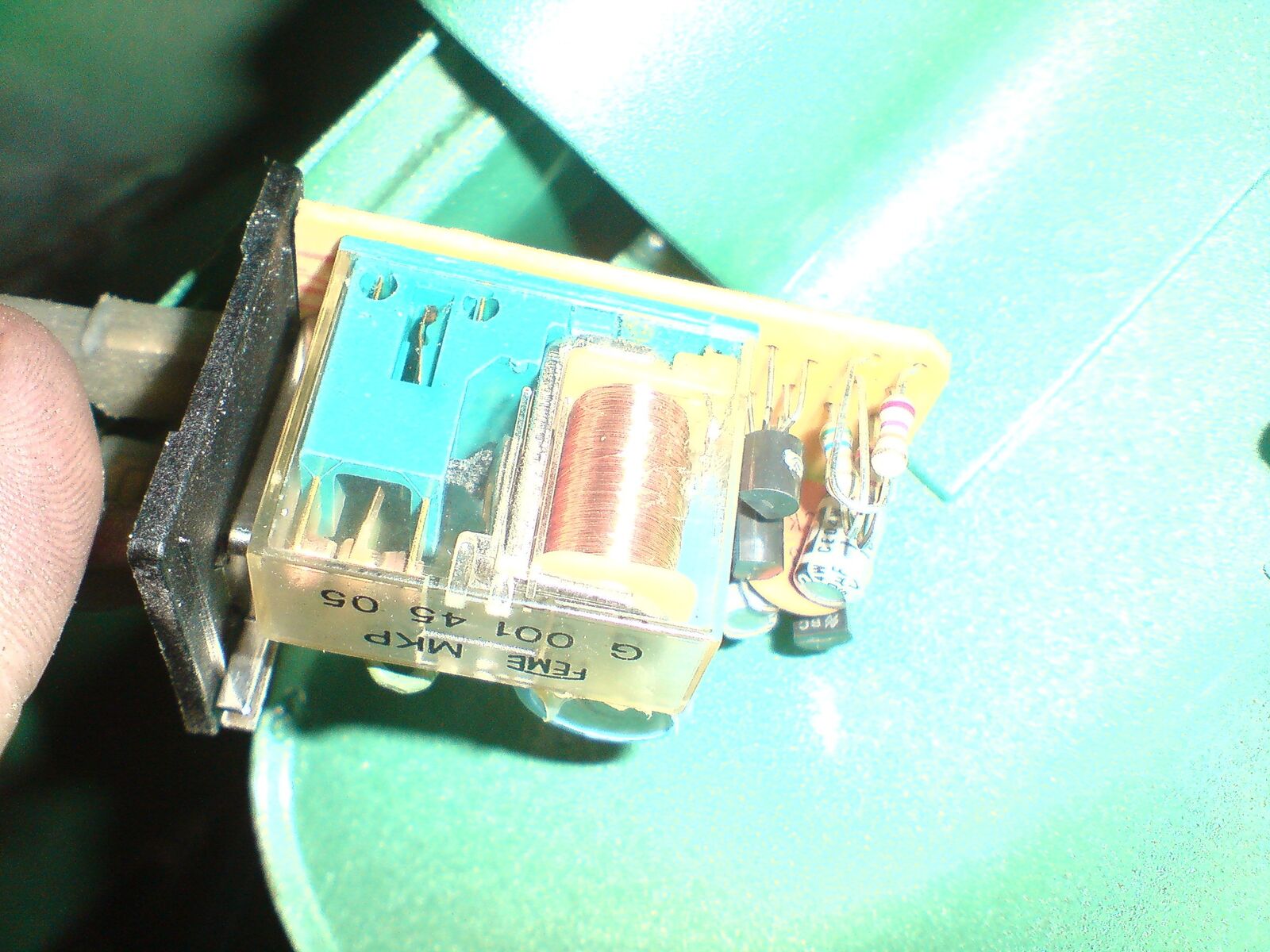

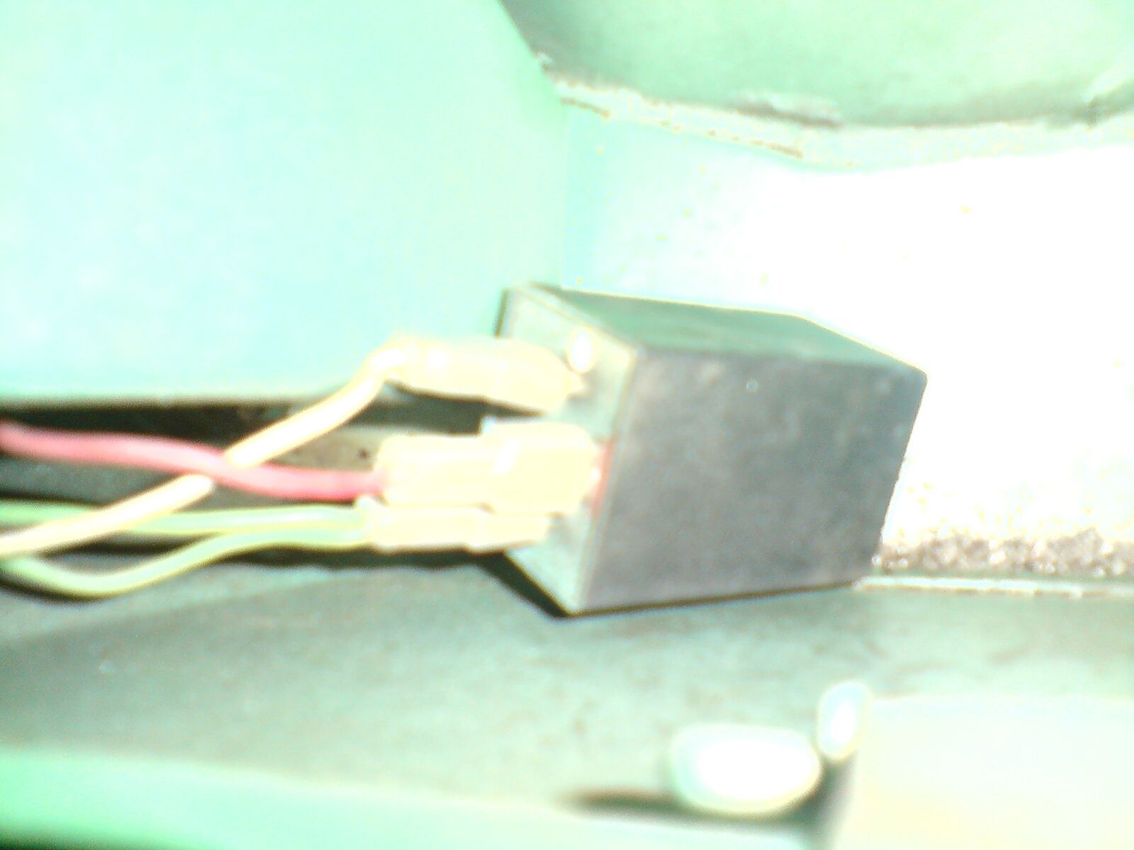

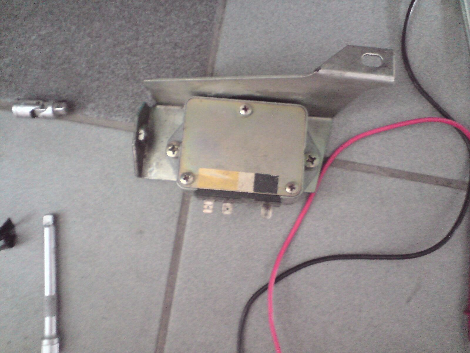

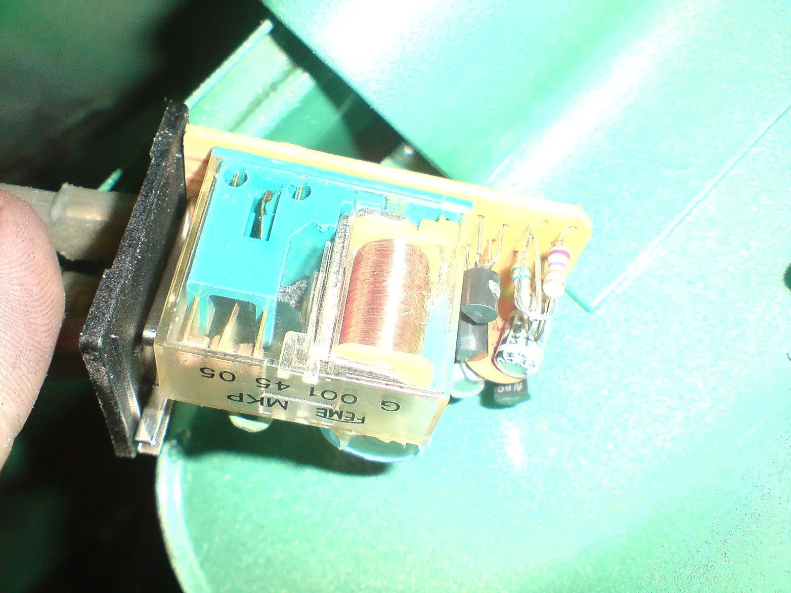

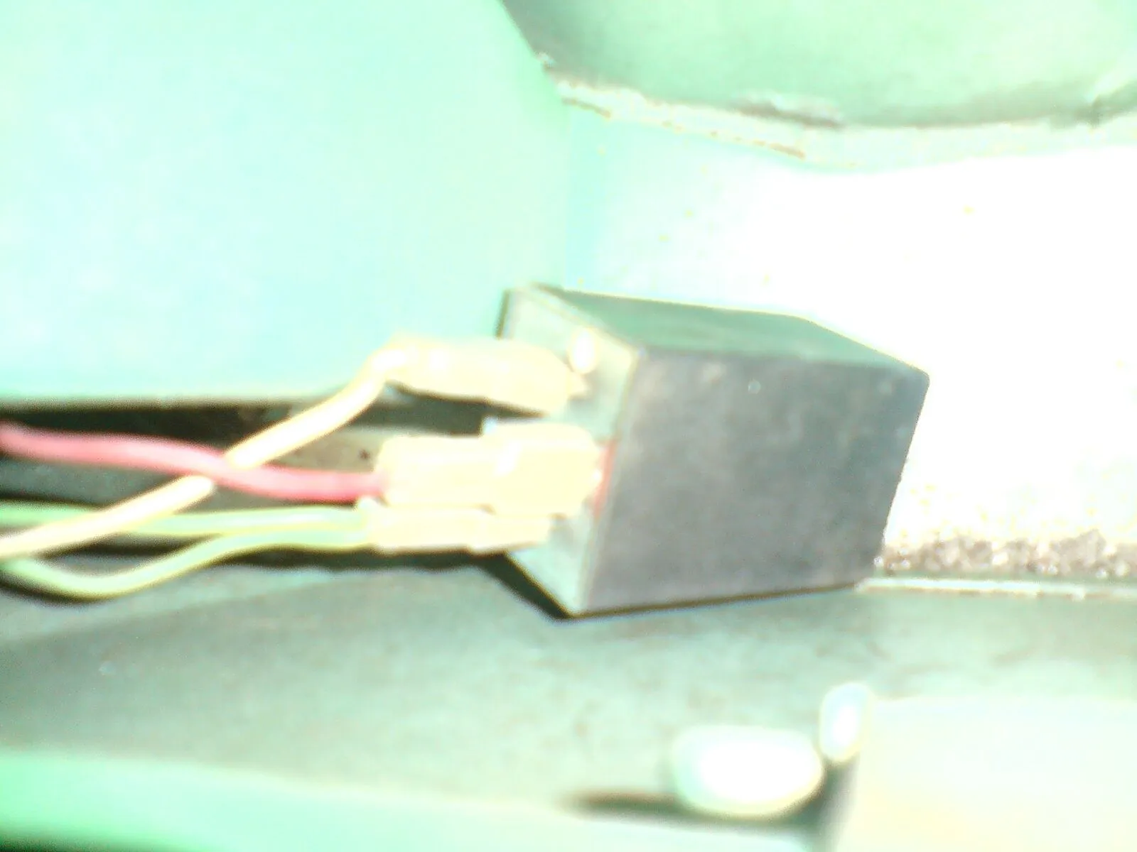

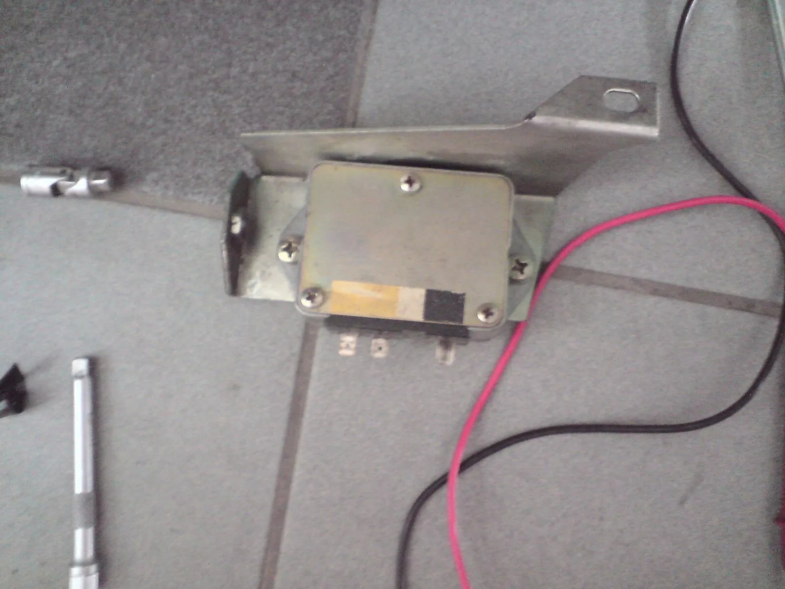

ja habe einen spannungsregler verbaut. das blinkerrelai ding ist ein schwarzer kasten. (foto ist unten) Ist die Zündung nicht standartmäßig bei der version mit blinkern 12 volt??? und am kabelbaum ist nichts geändert.
auf den bildern sind der spannungsregler und das blinkerrelai zu sehen. einmal mit plastik schutz und einmal ohne -

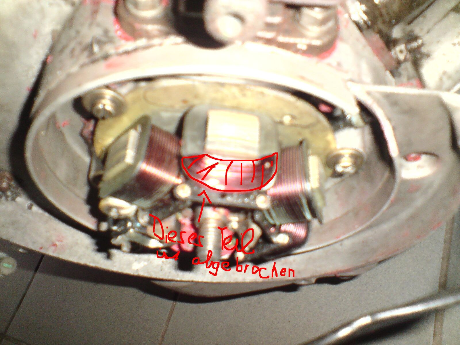

achja, kann es sein dass die vespa durch die dann anscheinend kaputte zündgrunplatte auch sehr unruhig läuft? nicht mehr so schnell und viel lauter? und bei schlaglöchern so seine probleme hat?
ja der user unter dir meinte ja dass die alle zusammen den strom erzeugen. das war auch das was ich so mitbekommen hab. aber liegt das dann auf jeden fall an diesem fehlenden plastik teil???? weil wenn die zusammen arbeiten sollte die zündung theoretisch ja auch nicht funktionieren
ja hab an der zündung nichts gemacht. das licht ging bis jetzt nach der restauration garnicht

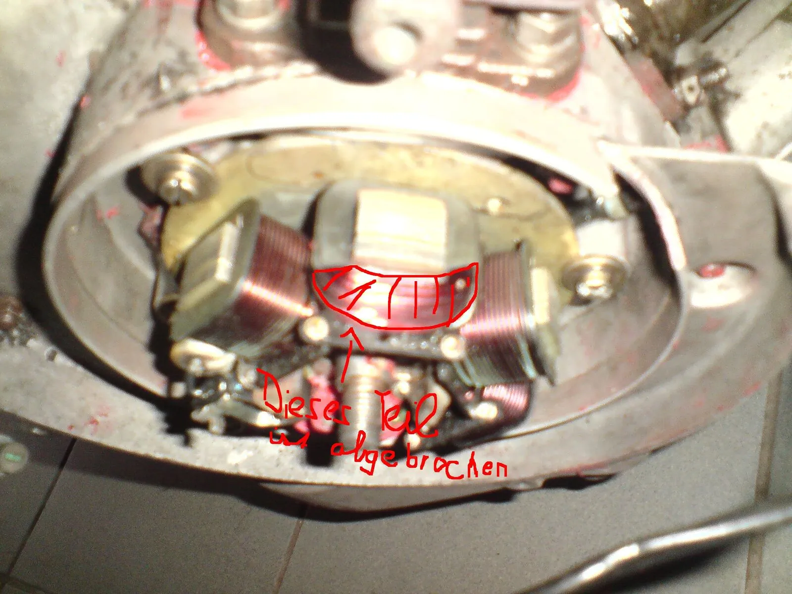

bzw nur ein weile vorne wenn ich den kill schalter betätigt hab. der durchgang ist bei den kabeln auch völlig in ordnung. den schlag hab ich beim durchmessen bekommen als ich in die nähe von der abdeckung vom polrad gekommen bin. hab auch schon an die grundplatte gedacht. aber dann müsste die vespa doch eigentlich auch nicht anspringen...
achja an der grundplatte ist etwas abgebrochen..... kann es daran liegen? hab nämlich heute beim nachmessen gemerkt dass nur 1 volt oder sowas raus kamen und auch nur auf dem kabel was zur zündspule geht.auf dem bild kann man sehen was an der zündplatte kaputt ist.

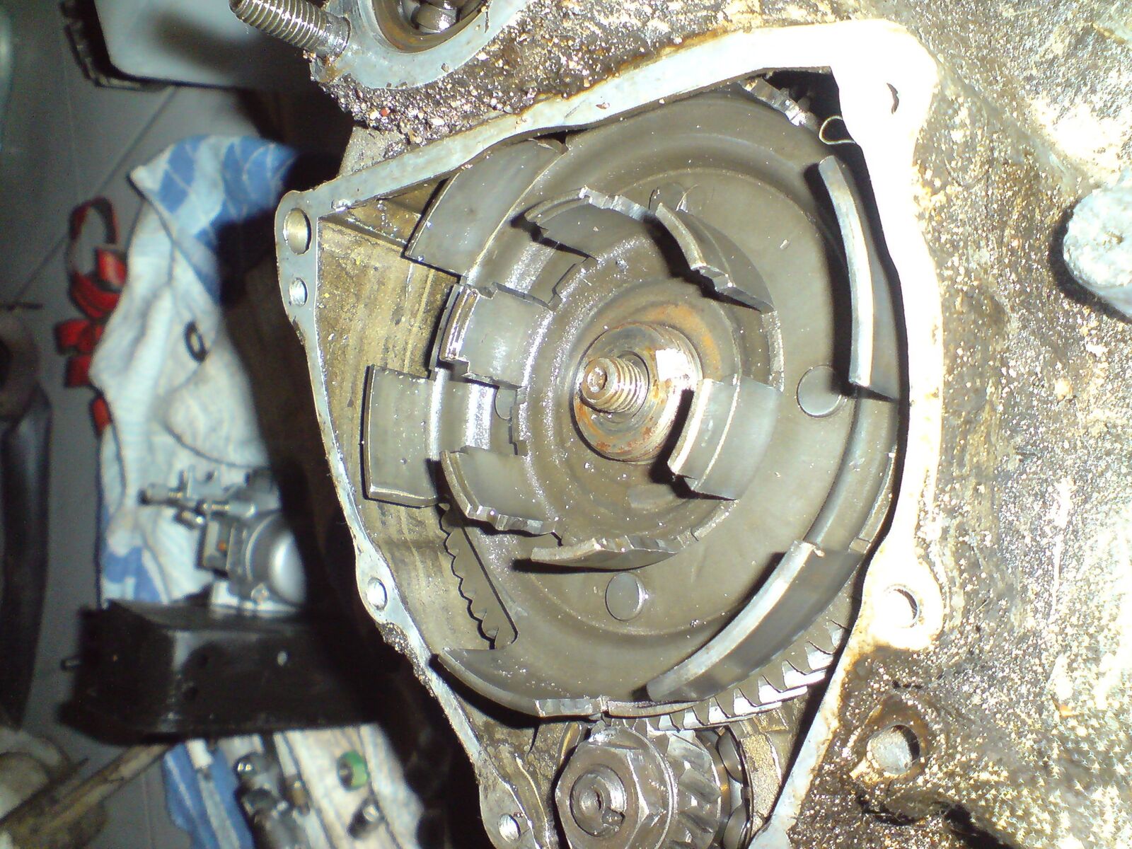

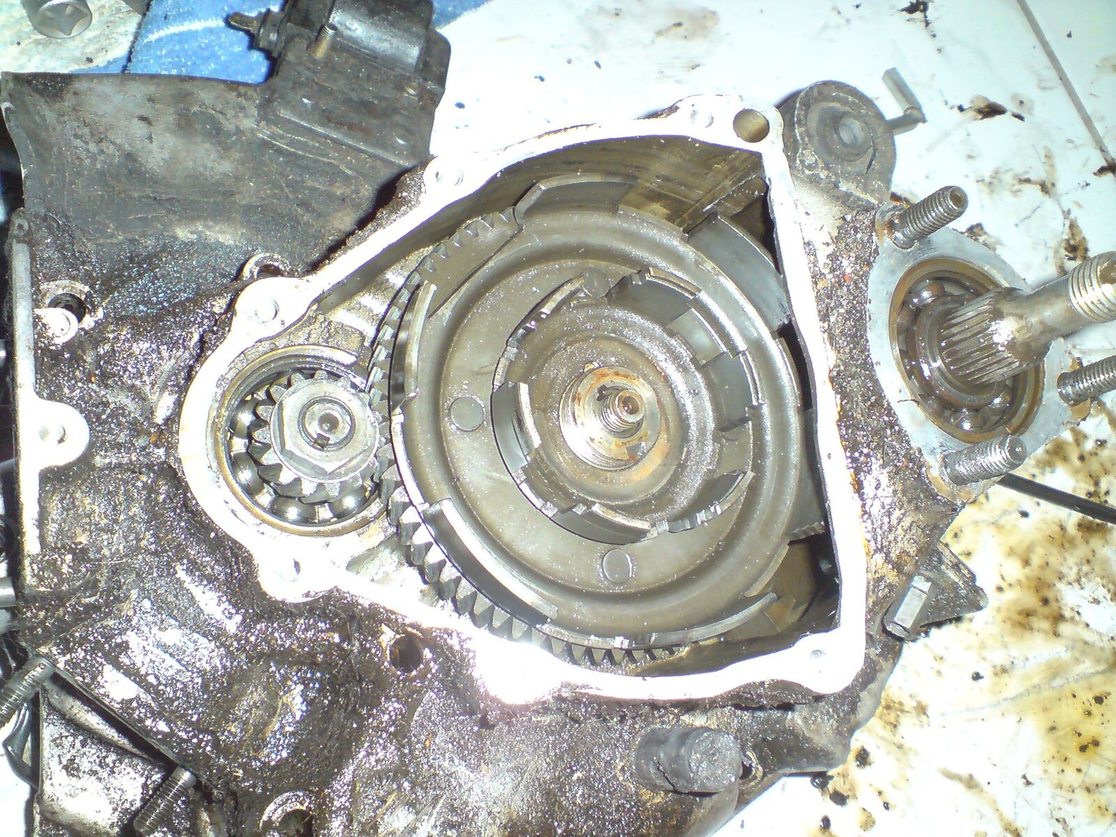

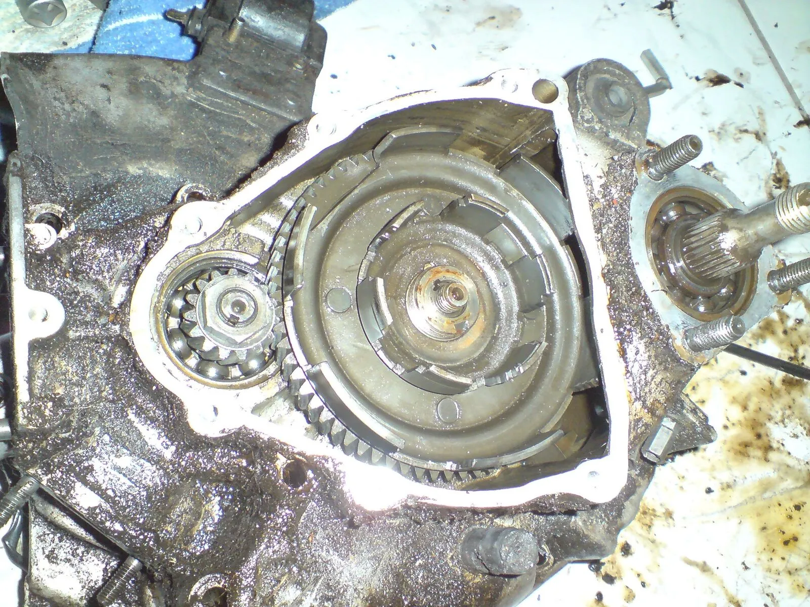

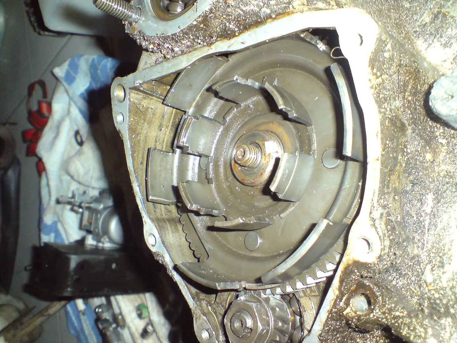

so grad nochmal weiter gemacht und die kupplung geöffnet(ausversehen) und gesehen dass die beläge komplett hin sind. soll ich mir ne neue kupplung mit 3 belägen oder eine verstärkte mit 4 holen? aber irgendwie hat mich das auch nicht weiter gebracht. Hier ein bild.... was muss ich nun tuen??? Danke
achja ich bekomm die mutter vom kleinen zahnrad nicht gelöst. wenn ich die beiden zahnräder blockier (mit nem schraubenzieher) bekommt man diese td nicht ab. das einzige was passiert ist dass der schraubenzieher abbricht... -

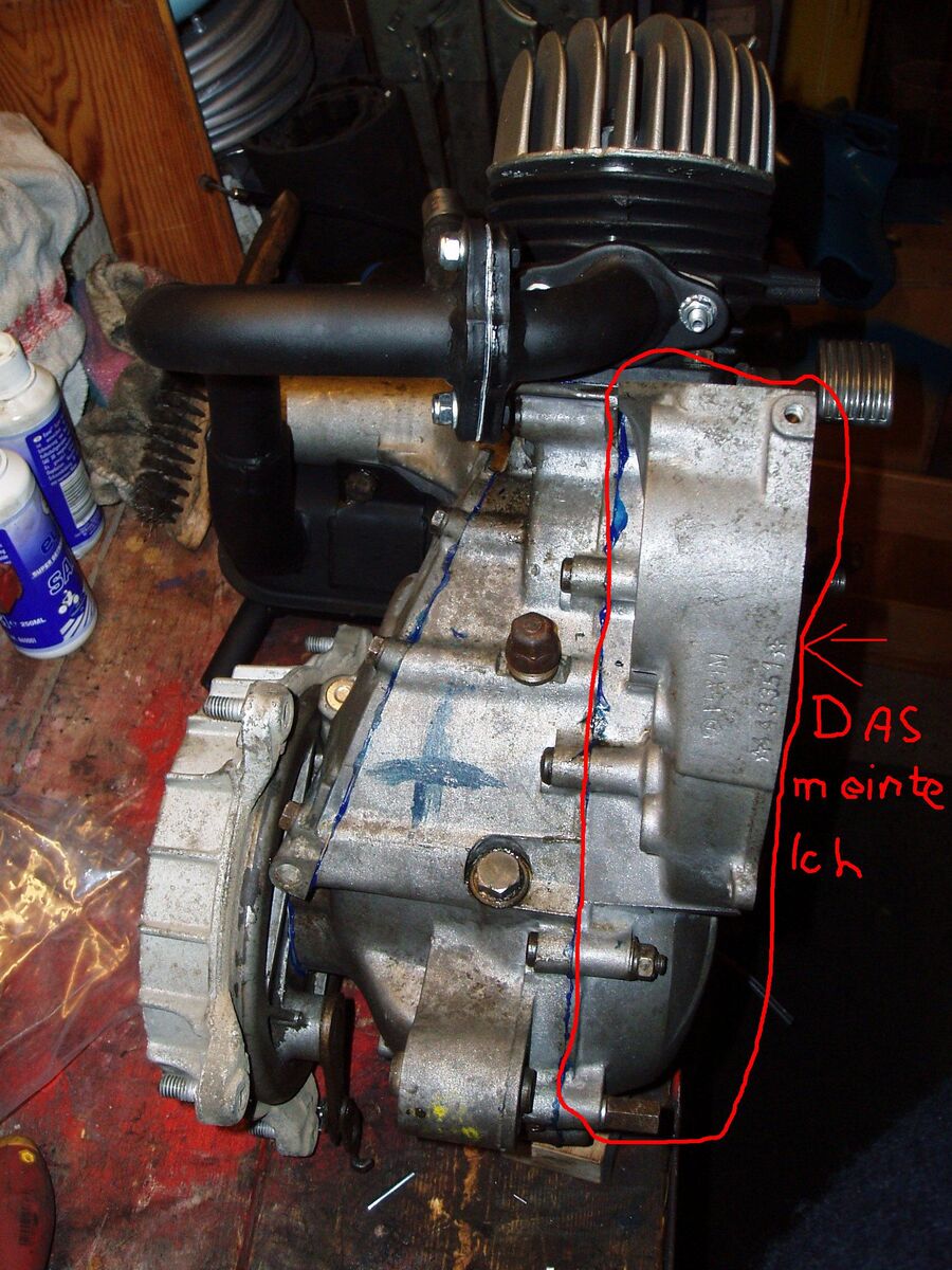

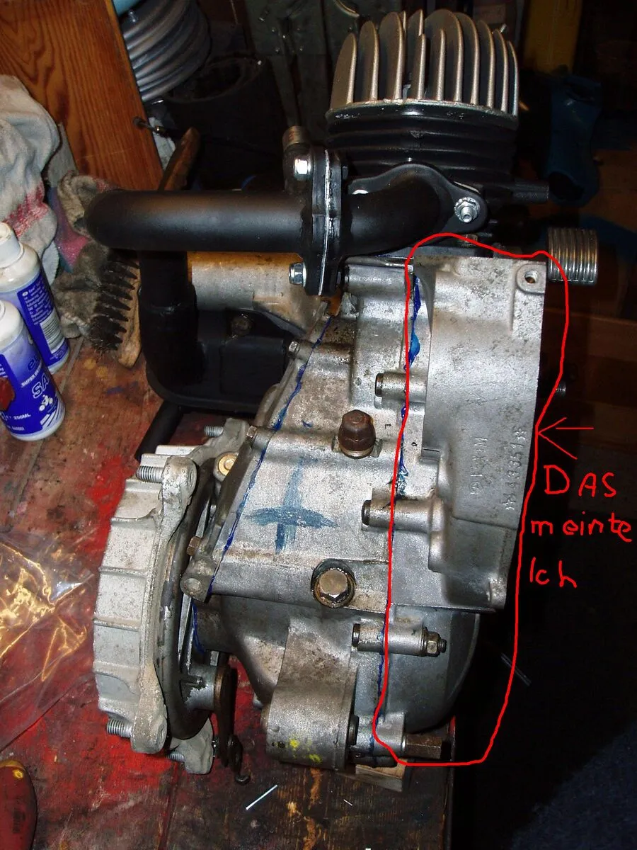

oh sorry, hatte es untem in meinem text schon verbessert aber in der überschrift vergessen. ich meinte den deckel der auf dem 1 bild rechts daneben liegt. also nicht den getriebedeckel. tut mir leid.
gruß.
hier nochmal auf dem bild zu sehen (müsst euch das bild groß angucken.... irgendwie zeigt der so die paint-bearbeitung nicht) -
