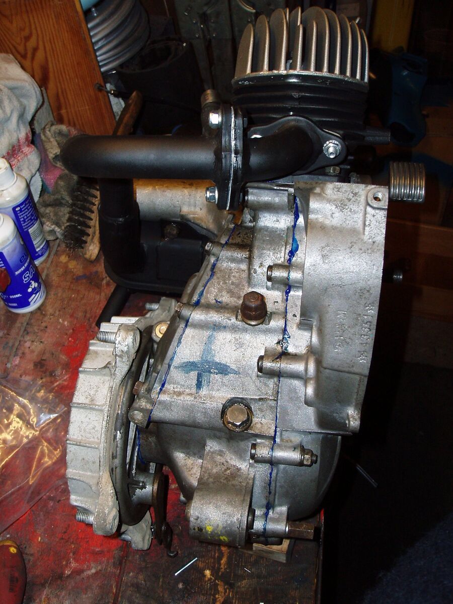

    habe heute versucht neue dichtungen zu verbauen aber irgendwie geht der Zylinderdeckel nicht ab. habe alle schrauben gelöst. Muss ich noch irgendwas anderes am getriebe lösen um die abdeckung ab zu bekommen? oder sonst irgendwas auseinanderbauen?

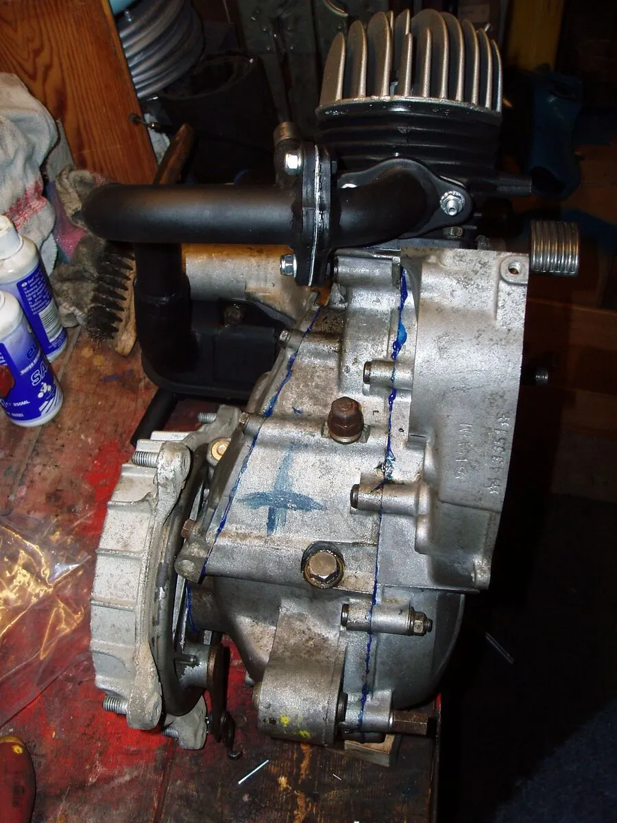

    oh sorry, hatte es untem in meinem text schon verbessert aber in der überschrift vergessen. ich meinte den deckel der auf dem 1 bild rechts daneben liegt. also nicht den getriebedeckel. tut mir leid.
    gruß.
    hier nochmal auf dem bild zu sehen (müsst euch das bild groß angucken.... irgendwie zeigt der so die paint-bearbeitung nicht)

    hallo also dieser " deckel" wie du dazu sagst idt die eine hlfte des motorgetriebe gehäuse!!den kannst du nicht mal eben abnehmen!!um die dichtung dort neuzumachen must du den motor "spalten"!also den kompletten motor zerlegen !!hier die bebilderte anleitung!
    und hier eine beitrag wo du lesen kannst wie wo und was!motor spalten - smallframe- teileliste
    aber wenn du keine erfahrung damit hast bzw nicht grade handwerklich begabt bist würde ich die finger von lassen aber sowas hat auch schon jemand gemacht der kein handwerklichen beruf gelernt mann muss nur wissen wie es geht!! zu dem brauchst du etwas werkzeug und etwas spezialwerkzeug zum lüfterrad abbauen,kuplungabziehen und kuplung spannen!
    wenn du so ein motor zerlegst sollte mann grundsätzlich die lager und simmeringe neu machen(auser sie sind erst erneuert worden) die kommen dann noch dazu !!
    preise :spezialwerkzeug alle drei teile so um 30 euro
    lager zwischen 30-50 euro
    dichtungssatz mit gummi o-ringen 10-15euro
    gruß gernot

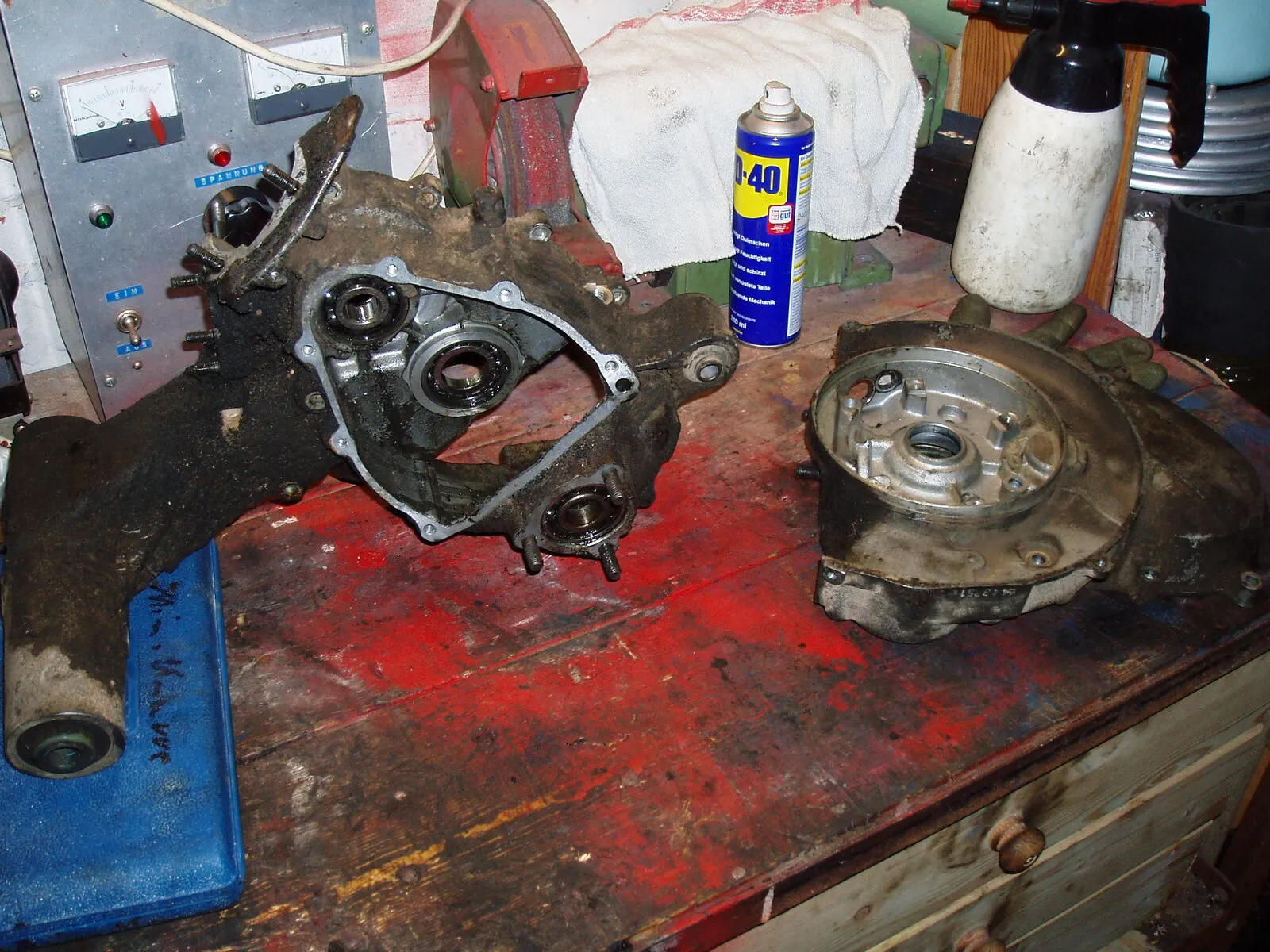

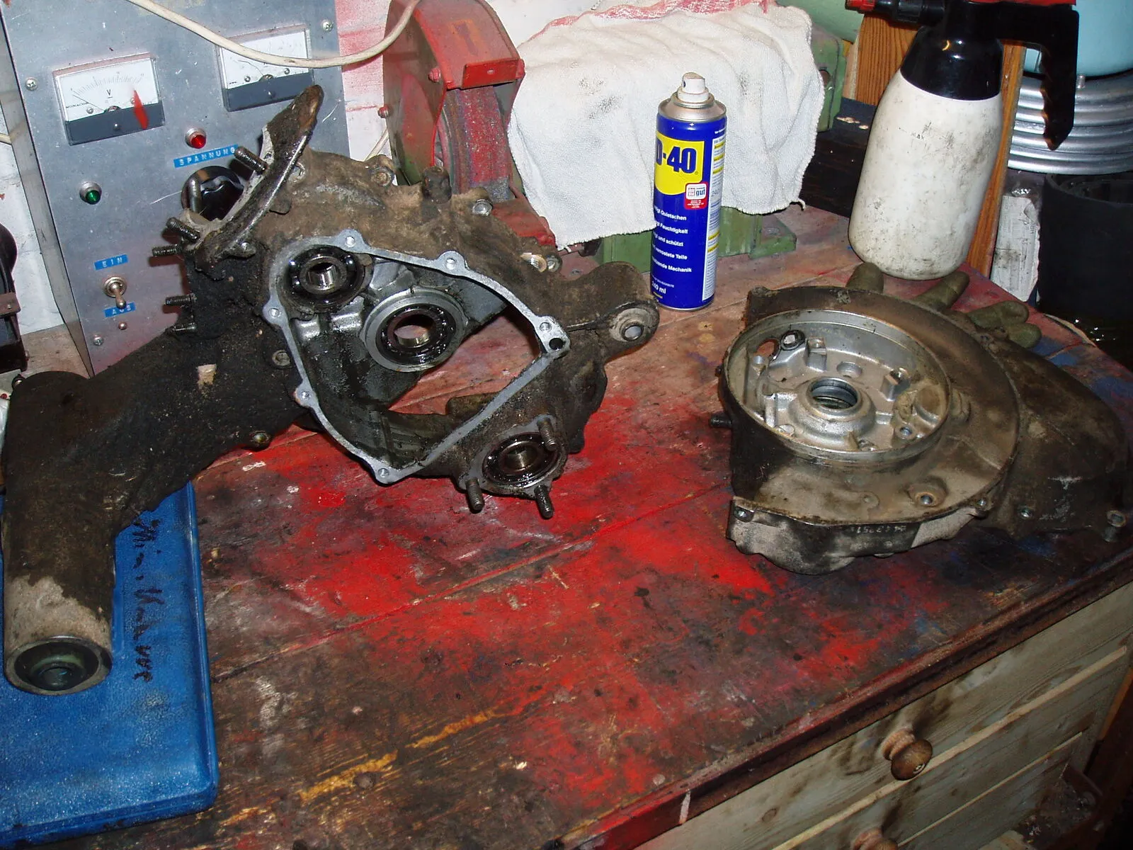

    so grad nochmal weiter gemacht und die kupplung geöffnet(ausversehen) und gesehen dass die beläge komplett hin sind. soll ich mir ne neue kupplung mit 3 belägen oder eine verstärkte mit 4 holen? aber irgendwie hat mich das auch nicht weiter gebracht. Hier ein bild.... was muss ich nun tuen??? Danke
    achja ich bekomm die mutter vom kleinen zahnrad nicht gelöst. wenn ich die beiden zahnräder blockier (mit nem schraubenzieher) bekommt man diese td nicht ab. das einzige was passiert ist dass der schraubenzieher abbricht...

    nimm nen größeren, billigeren schraubenzieher zum blockieren, die sind nicht gehaertet, brechen also nicht und biegen sich schön zwischen die zähne.
    oder nimmst nen schlagschrauber. von der kupplung haengt das letzte teil noch auf der nebenwelle. das muss noch runter wie oben beschrieben.
    normale 3 scheiben kupplung reicht.

    so problem gelöst, motor ist gespalten. ich denke jetzt komm ich selbst zurecht. Ich meld mich wenn ich fragen hab. DANKE!
