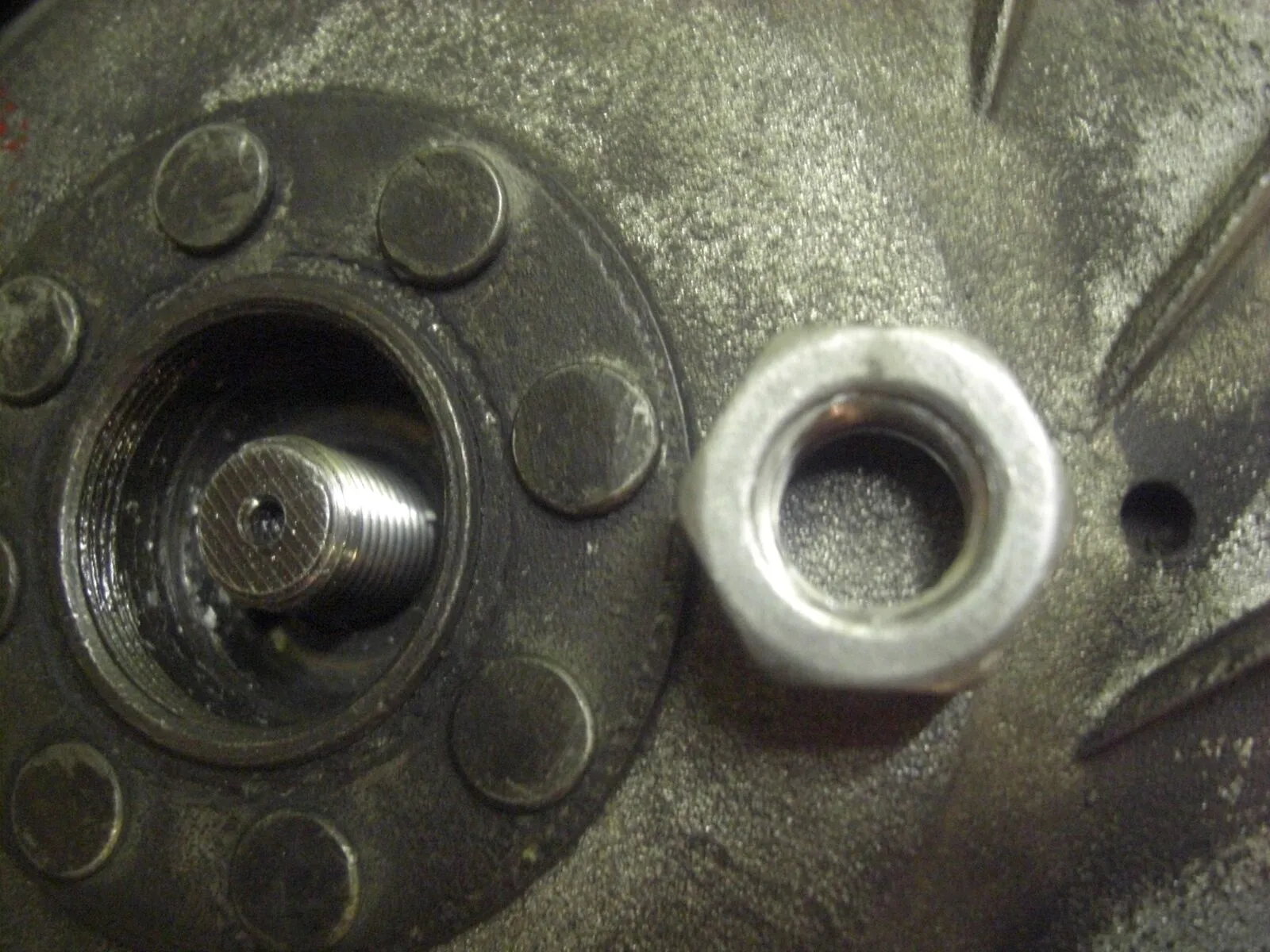

habe anhand der hier gesammelten Information versucht meine durcheinander Gebrachten Ritzel zusammen zu bauen.
Bevor ich jetzt den Motor wieder zusammenbaue und etwas falsch ist, wollt ich fragen ob ich es richtig zusammengebaut habe.
Die folgenden Bilder richten sich nach dem Foto im zusammengebauten Zustand. Wenn ich also, von oben und unten rede, dann meine ich das erste Foto betreffend.
Hier schon den "Tannebaum" zu sehen. Vielleicht kann hier schon jemand anhand der Abstände erkennen ob es richtig oder falsch ist.
