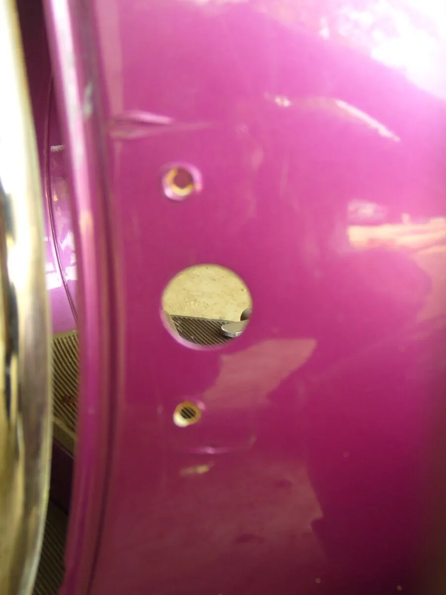

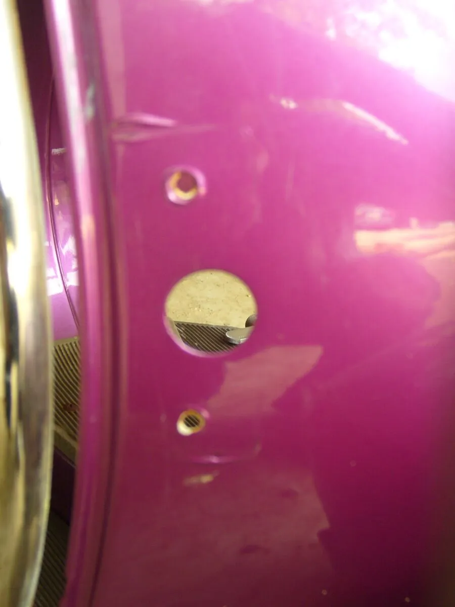

bin verzweifelt auf der suche nach vorderblinkern - pk xl und pk s passen schonmal nicht, dass steht fest (gebraucht gekauft - liegen jetzt hier rum - können also günstig abgeben werden!). wie ihr seht, zwei kleine löcher für die schrauben und ein größeres loch (hat nen durchmesser von ca. einer 1-Euro-Münze)
also, ich weiß mir keinen rat mehr - wäre für einen tipp dankbar.
hab heute die pk s blinker bekommen - die passen NICHT. der korpus ist definitiv zu dick und passt nicht durch die öffnung (siehe bild) - das widerum ist, wie gesagt, nur ca. 1 euro-münz-loch groß.
jetzt hab ich keine ahnung, was ich machen soll! soll ich das loch einfach aufflexen lassen oder soll ich ganz auf vorderblinker verzichten? scheinbar hat ja keiner einen hundertprozentigen rat?!

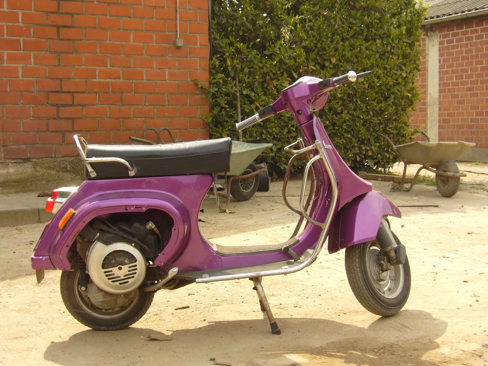

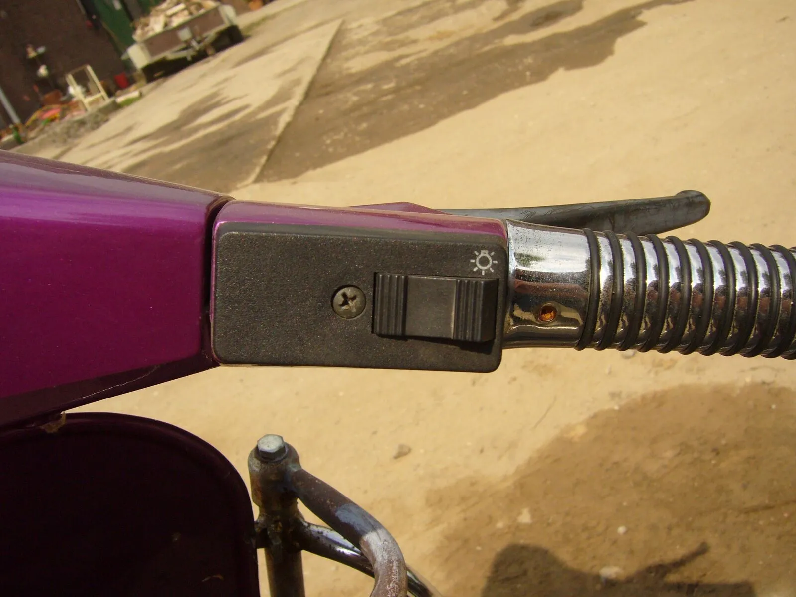

Die Fotos hab ich heut gleich mitgemacht, da mir jemand nicht glauben konnte, dass das "Ding" keine Hupe hat.
@dark
ich hab mir das Bild nochmals angeschaut - und muss sagen, dass die sich wirklich verdammt ähnlich sehen - aber zum beweis häng ich dann nochmals ein bild an:

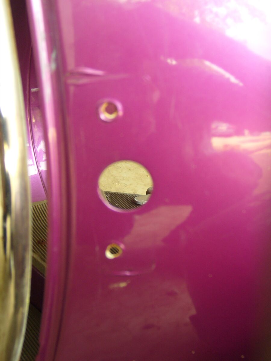

So ... ich häng dann mal ein Bild an, von den Löchern, an denen der Blinker montiert werden sollte.
Wenn mir jemand sagen kann, welche Blinker ich hierfür benötige, wäre ich sehr dankbar.

Jetzt hab ich mir bei einem bekannten Auktionshaus "neue", gebrauchte Vorderblinker ersteigert, die heute bekommen und bin baff, weil ich keine Ahnung hab, ob die jetzt passen oder nicht.
An meiner Vespa sind pro Seite 3 Löcher für die Blinker - zwei kleine für die Schrauben und ein Loch was ungefähr die Größe einer 1 Euro-Münze hat. Geh ich richtig in der Annahme, dass ich den "Blinker-Korpus" von hinten an das Chassi mache und das Blinkerglas vorne drauf setze?
Kommt der Schaumstoff-Ring dann vorne zwischen Glas- und Chassi? Da die Blinker ja gebraucht sind und ich noch die Druckstellen vom Vorbesitzer deuten kann, würde ich sagen, der käme von hinten an den Blinkerkorpus - was widerum heißen würde, dass ich die falschen Blinker hier liegen hätte - weil ich den Blinkerkorpus unter keine Umständen durch das 1-Euro-Münz große Loch kriegen kann und dieser Korpus sich auch nicht zerlegen lässt.

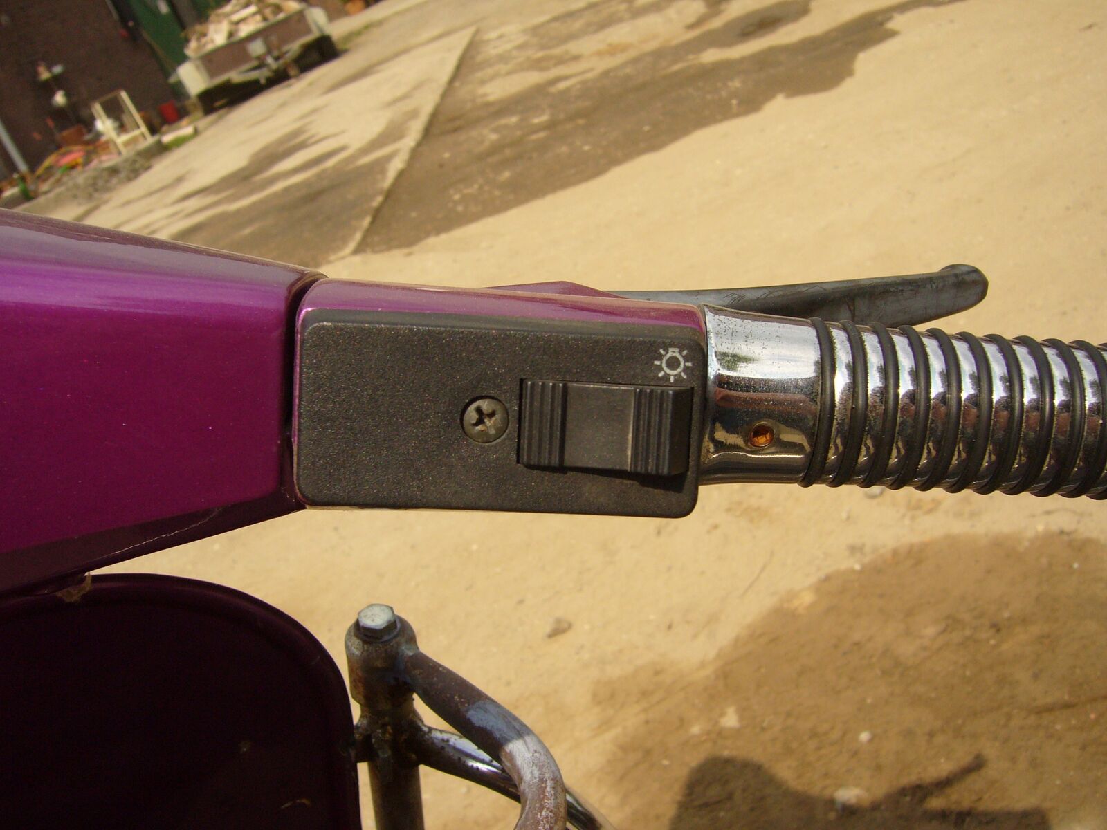

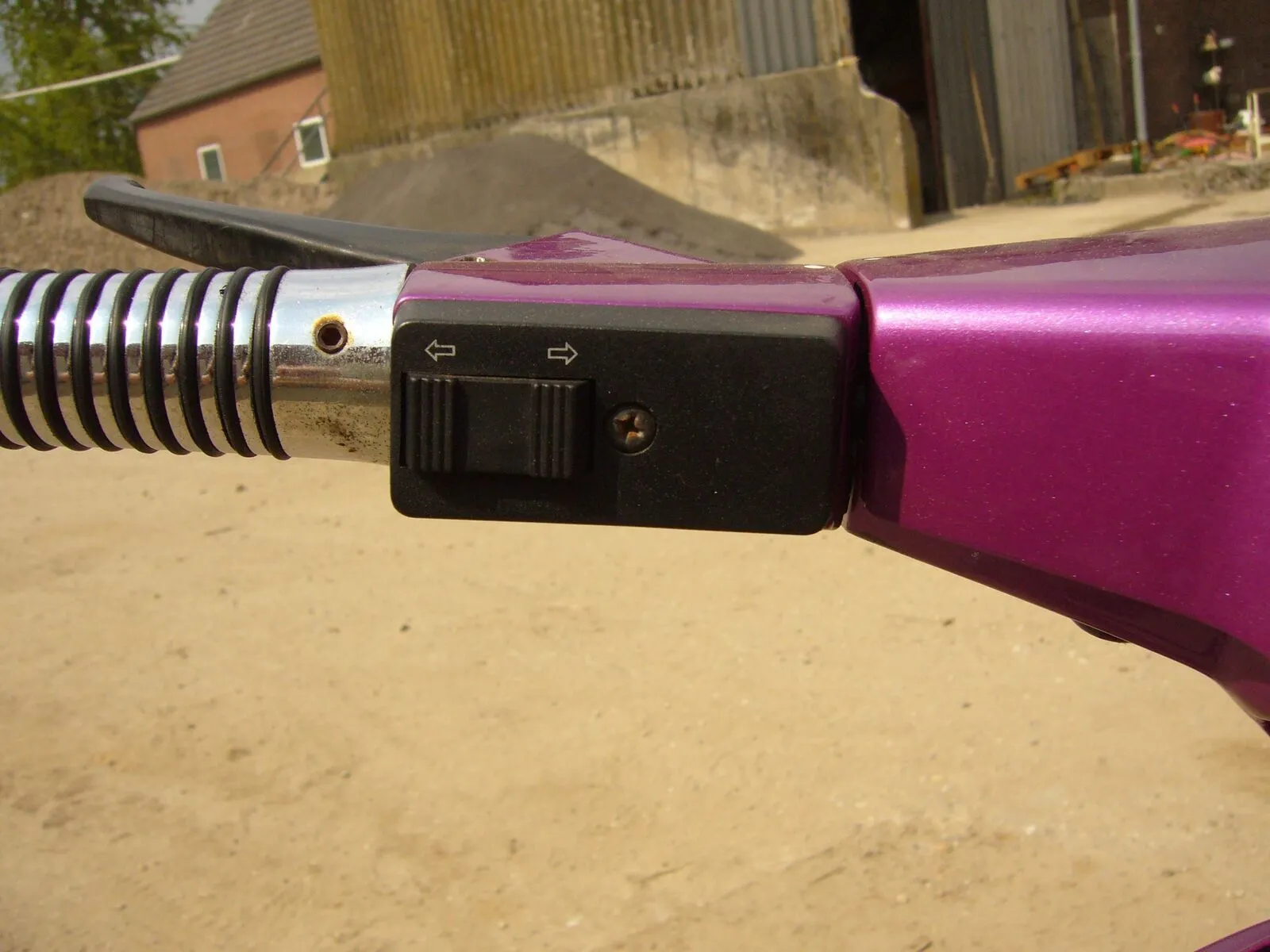

es gibt keine!
ich hab links lediglich einen schalter um den blinker links und rechts zu schalten - an der rechten seite einen einzigen schalter, um das licht einzuschalten ---- thats it... komisch, oder?

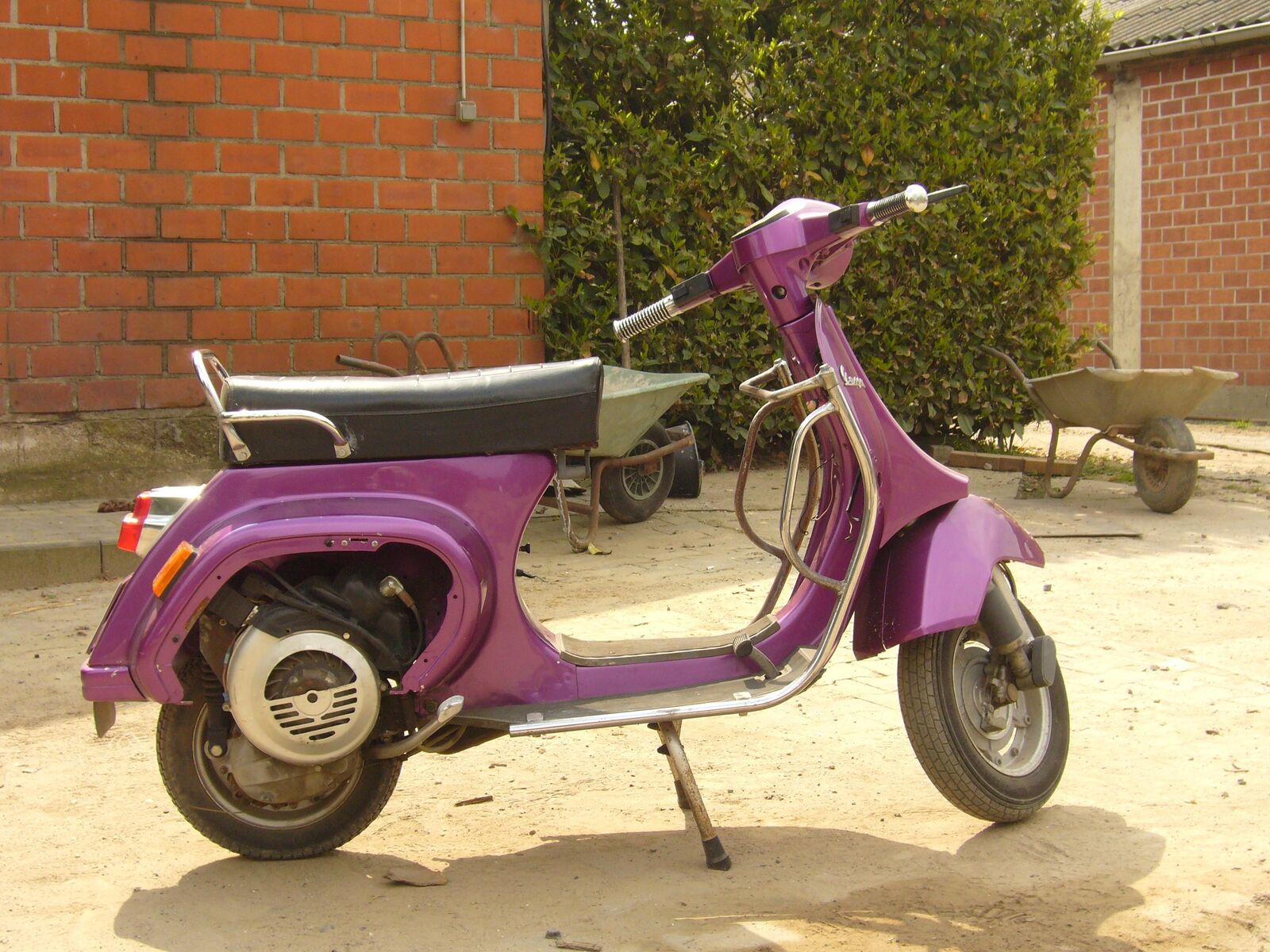

Hallo!
Lt. meiner Betriebserlaubnis handelt es sich bei meiner Vespa um eine Pk 50 XL - die Fahrzeug Ident-Nr.: beginnt jedoch mit V5X3T - somit lt. Internetrecherche eine PK 50 XL Elestart. Einen Ele-Starter sowie Batterie, Hupe etc. gibt es jedoch nicht. Hat jemand eine Erklärung? Die Betriebserlaubnis ist 1995 ausgestellt.
Weiterhin kommt vorne kein Strom an - die Rückleuchte (nur bei Fußbremse, nicht bei Betätigung der Vorderbremse) sowie Blinker hinten funktionieren (Blinker etwas taktlos, aber wahrscheinlich auf die fehlenden Vorderblinker zurückzuführen?) Kann mir jemand sagen, wo der Fehler zu suchen ist?
