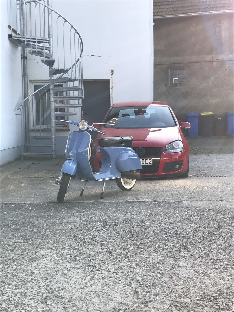

Hallo ich hab ne 50s aus Griechenland wieder schön gemacht,
