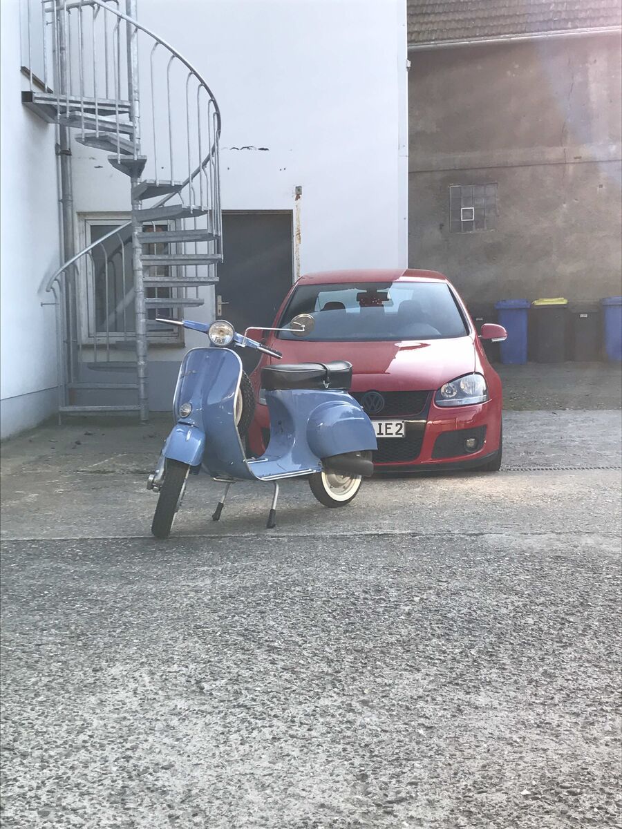

    Hallo ich hab ne 50s aus Griechenland wieder schön gemacht,
    Weiß jemand wo ich das Teil als 50er Umtragen lassen kann?
    Ich habe ein super Angebot vom Rollerhof, Problem sind die 400 km Entfernung!
