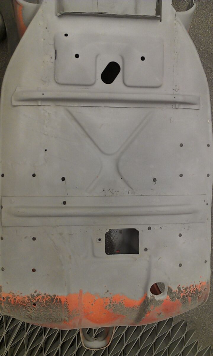

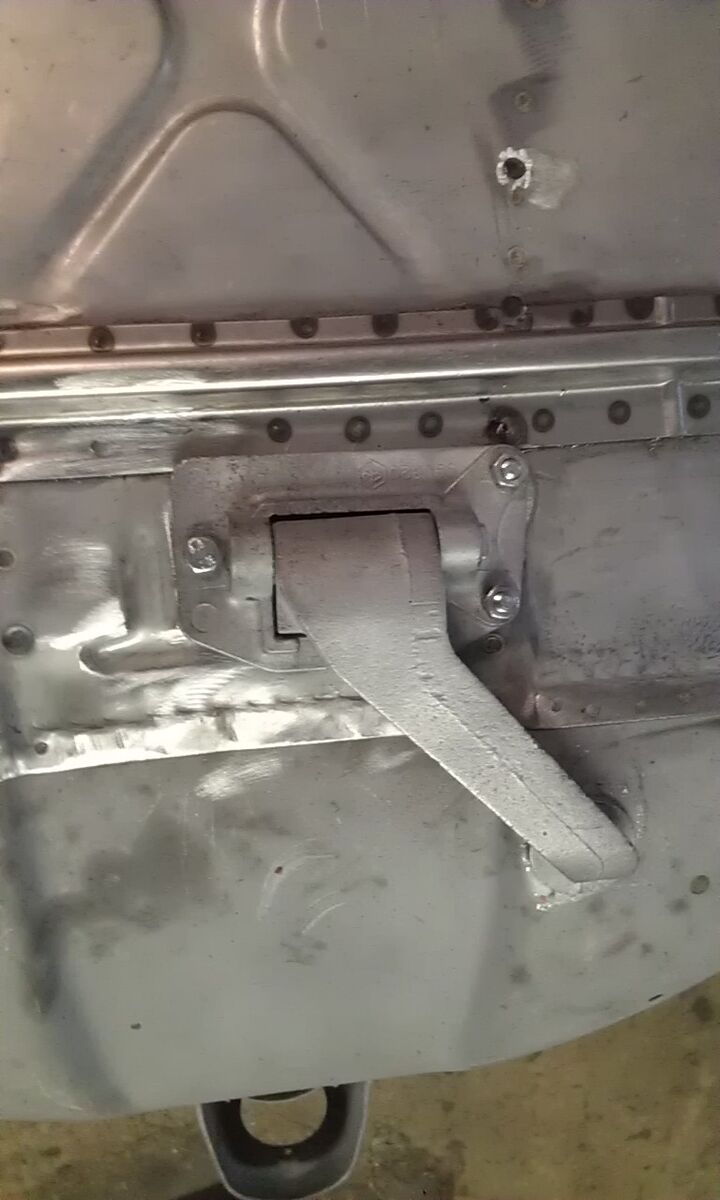

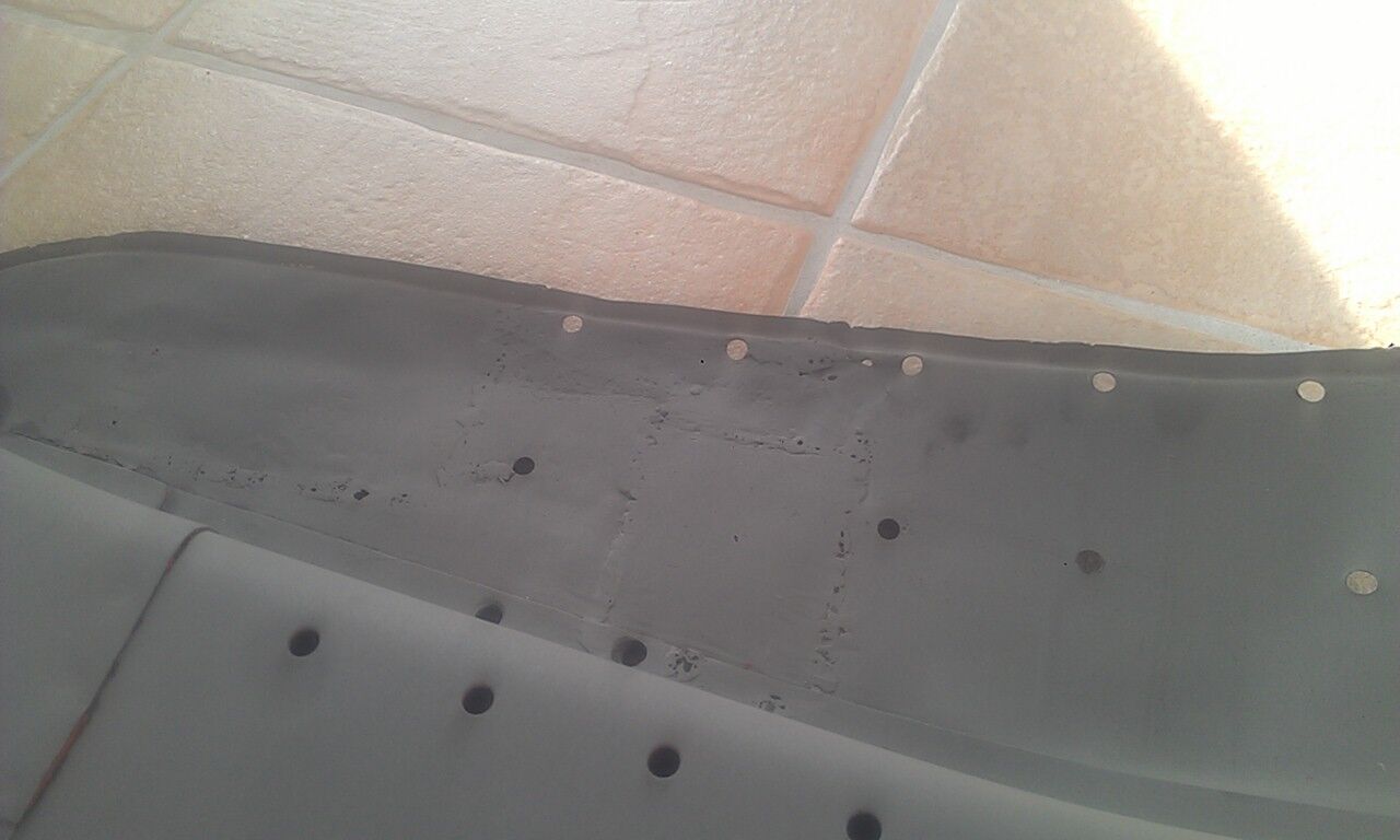

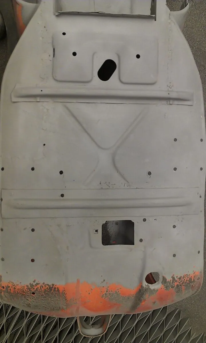

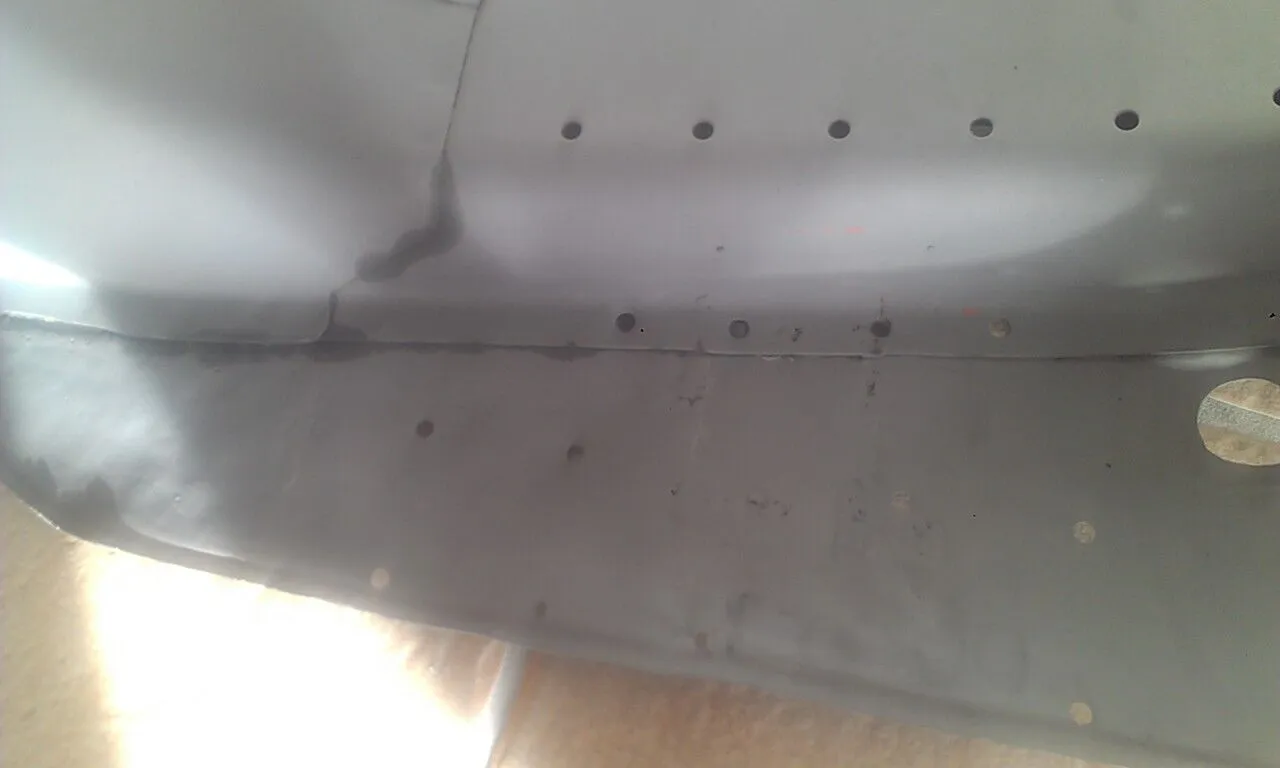

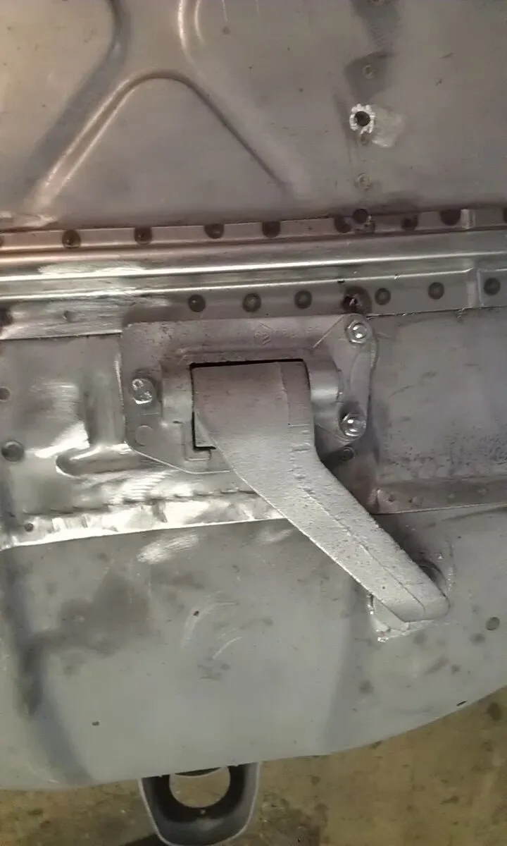

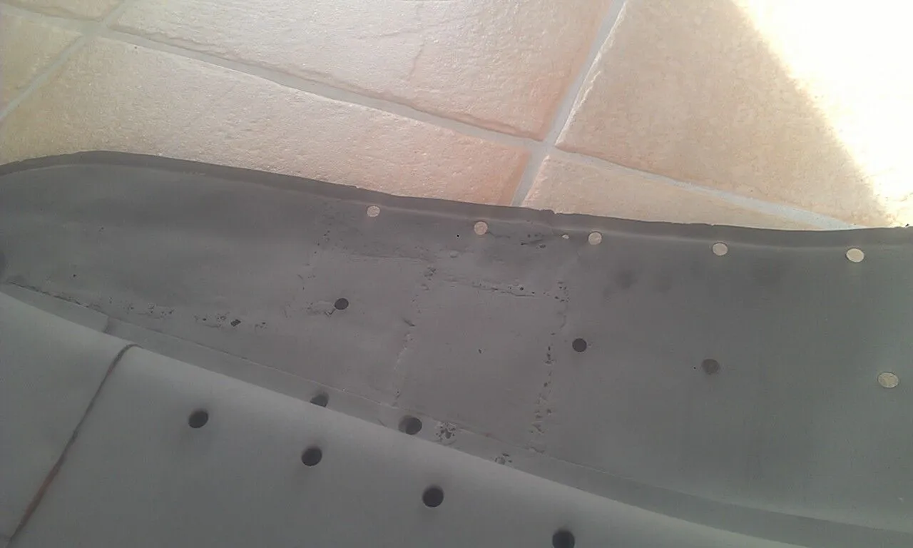

    Ich weiss das das Premspedal etwas weiter vorne sitzt, Ich hatte das alte Blech maldrüber gehalten, da sind die Löcher um ca. einen cm versetzt, Was willst du auch verlangen von einem Bodenblech für 50 euro vom Scootercenter....? Nicht viel... Aber was sollte da´an der Bremse nicht passen? Der Lochbstand sollte passen weil ich die Löcher von oben wieder durch gebohrt habe!
  • v50 Rundkopf Restauration, jetzt mach ich mir ne Vespa so wie sie mir gefällt! Fast fertig, Samstag will ich die erste Runde drehen!
    • derTec
    • October 12, 2012 at 17:35
    So das Bremspedal passt jetzt auch....

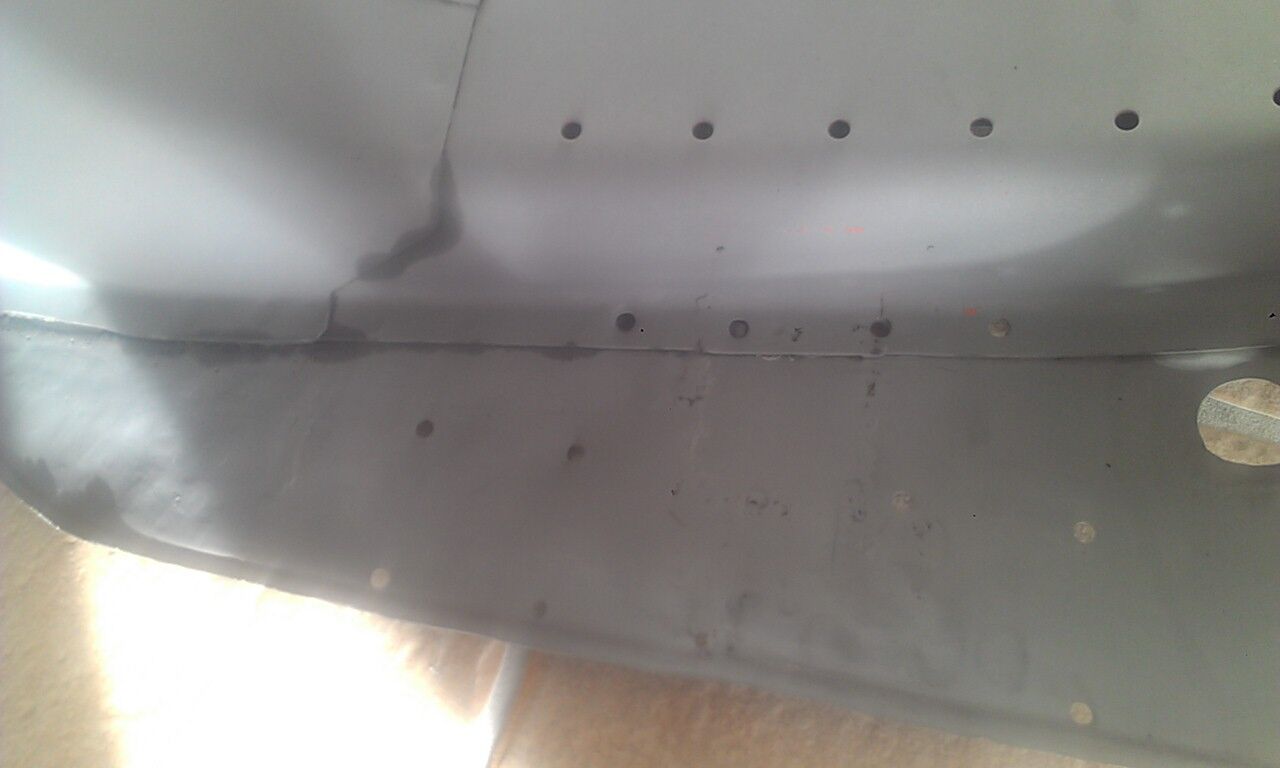

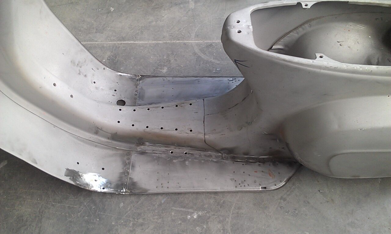

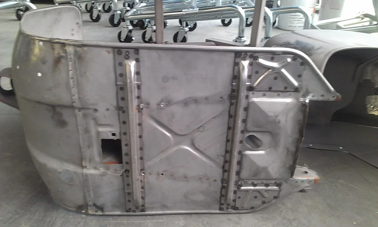

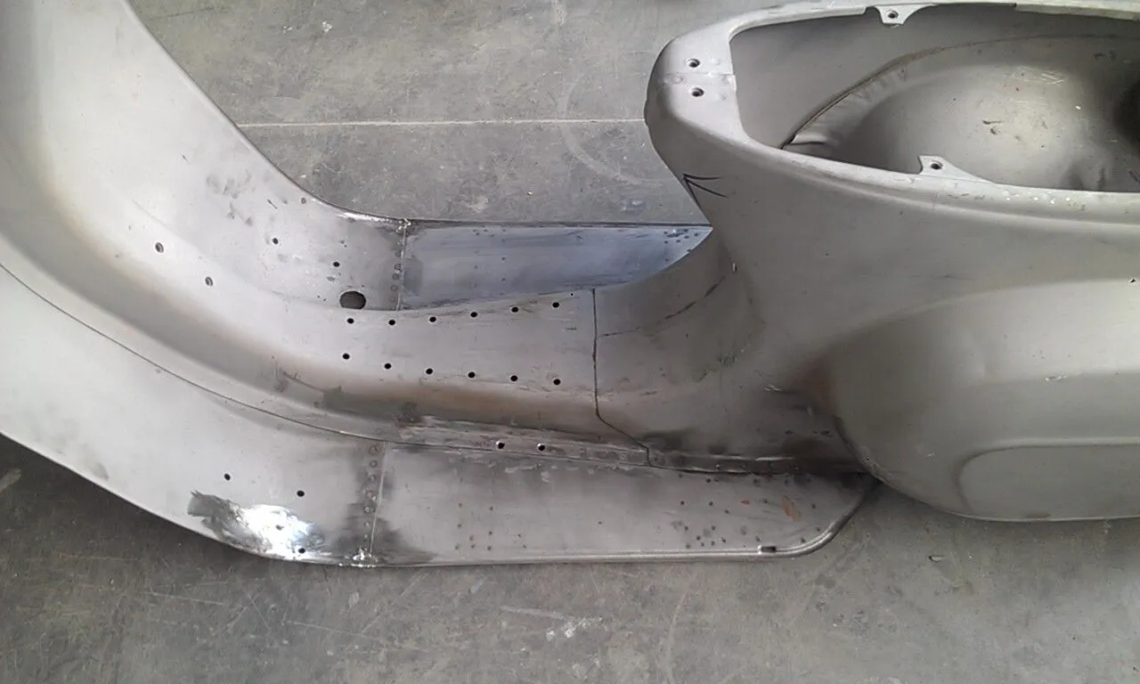

    Jetzt ist der Rahmen auch fertig geschweisst, morgen mache ich EP Füller drauf, dann gehts weiter!

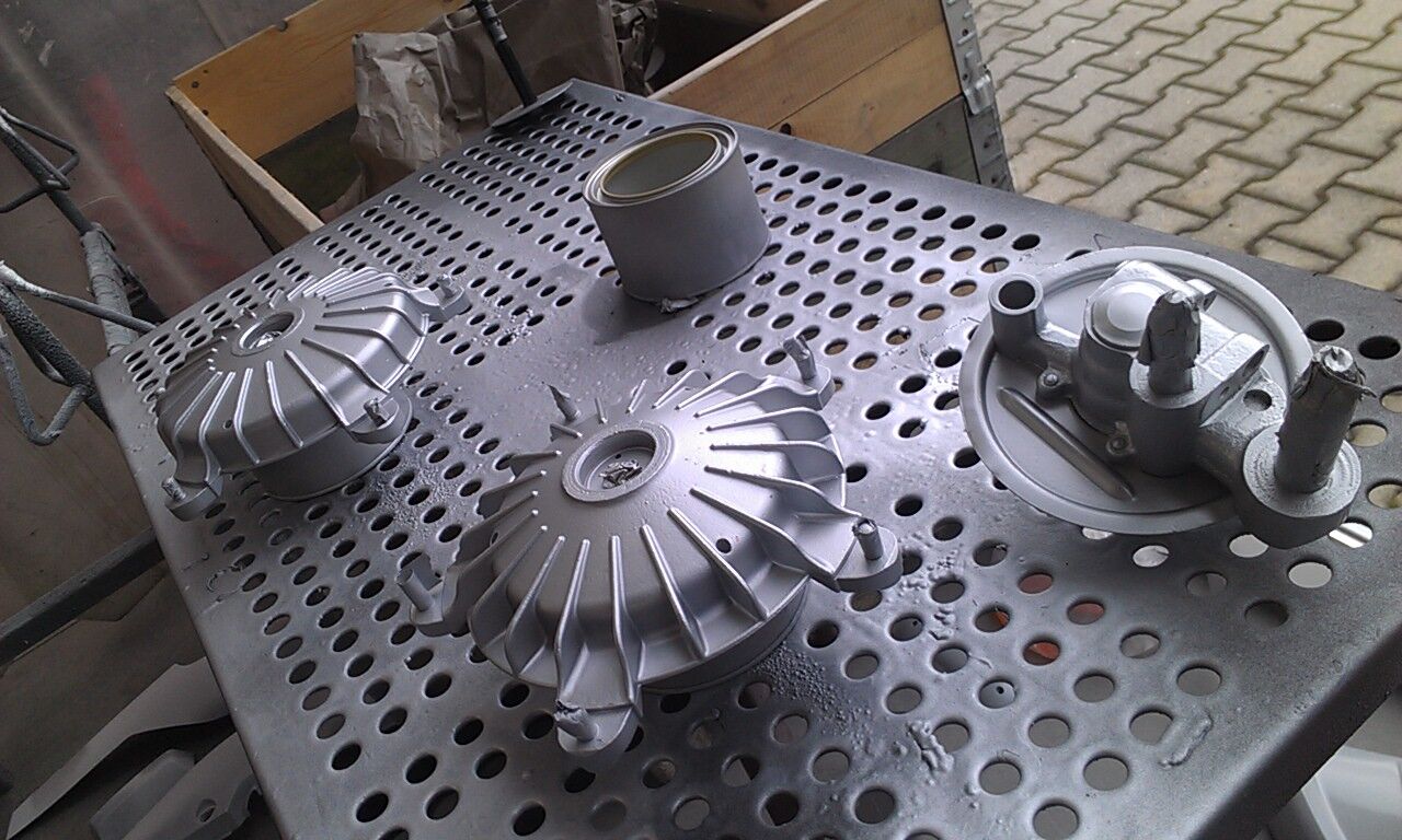

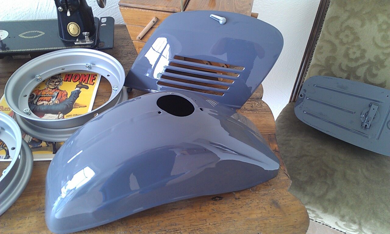

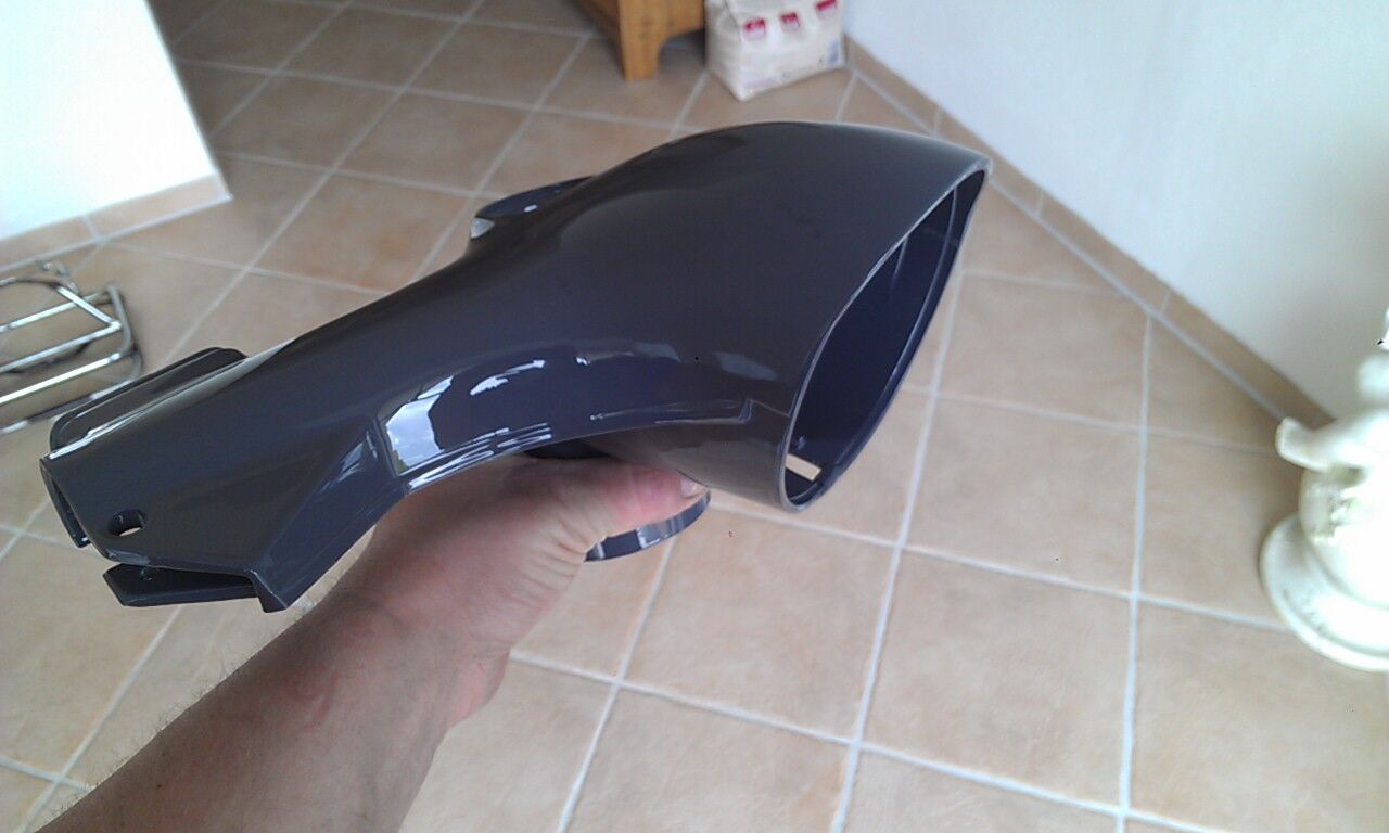

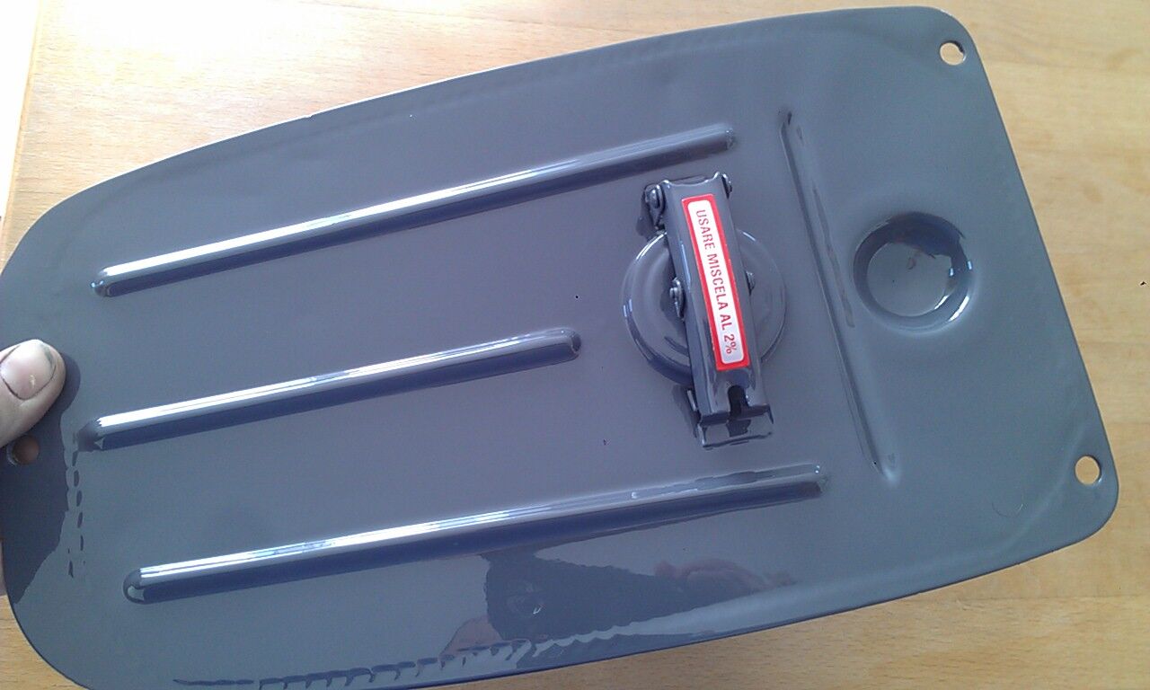

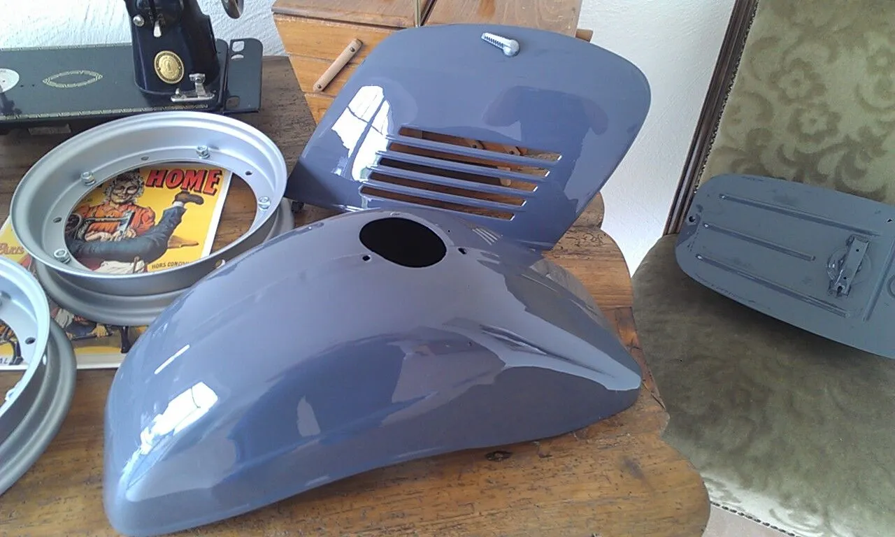

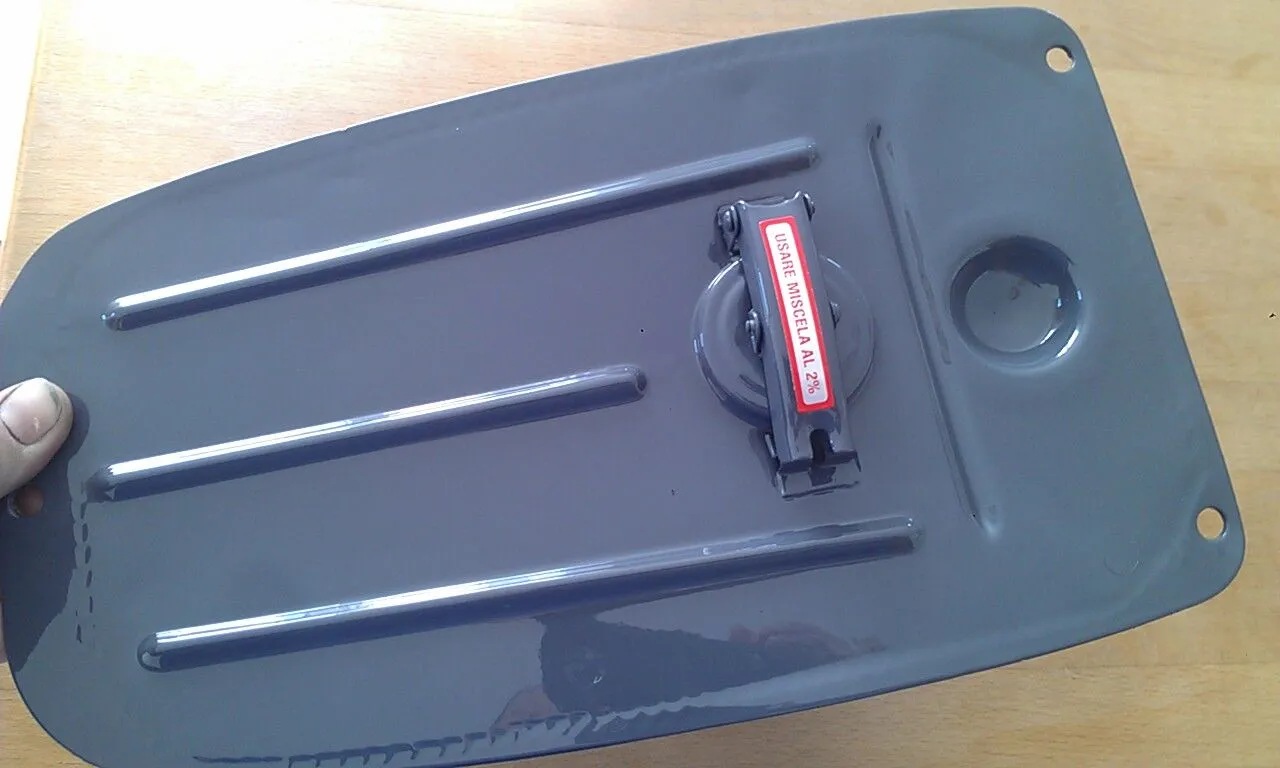

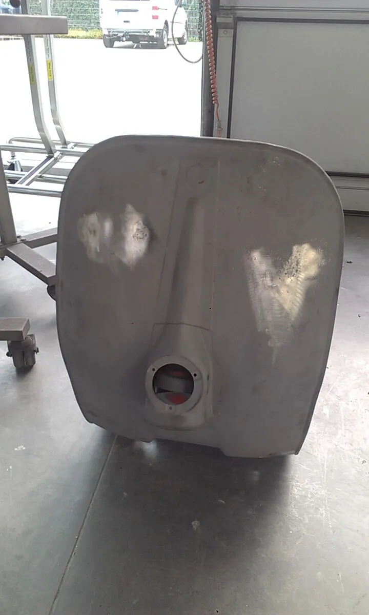

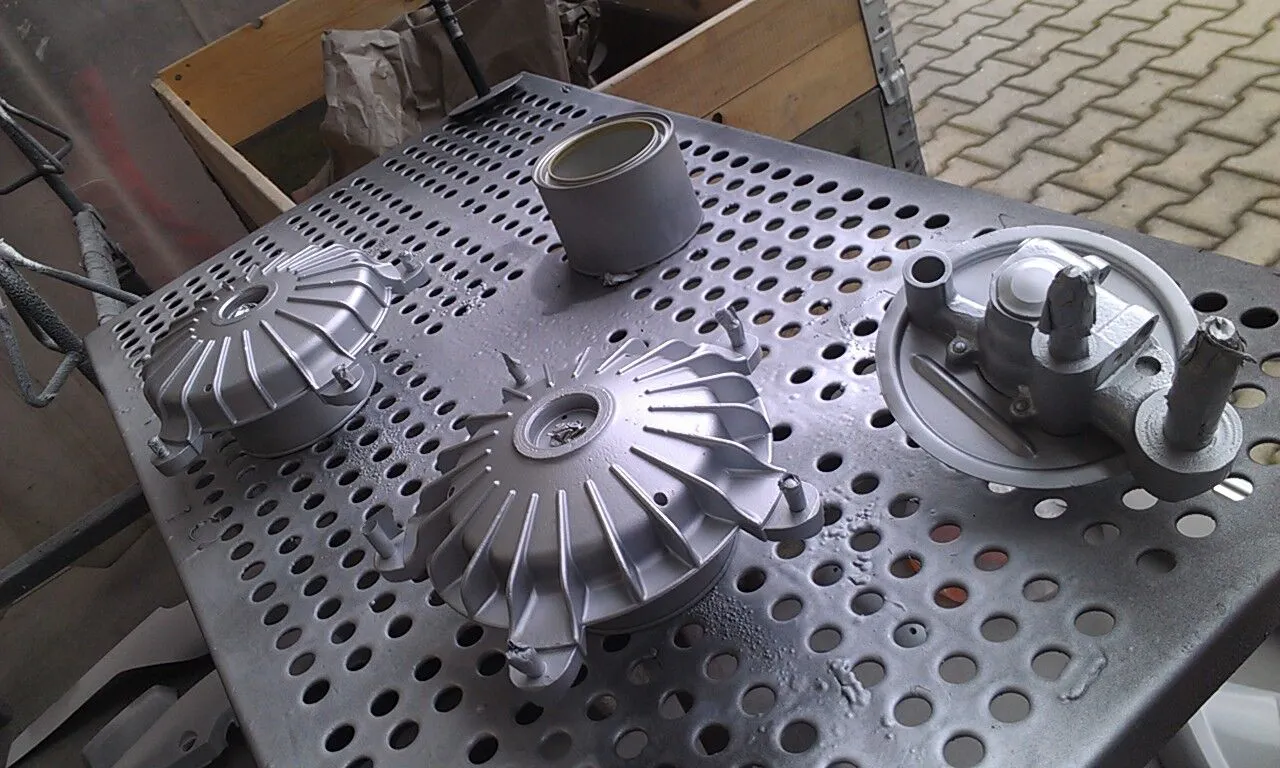

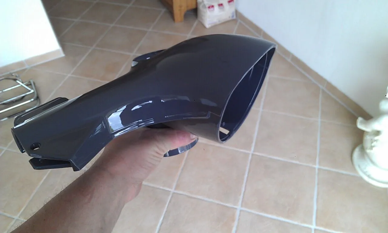

    Nu sind bis auf den Rahmen alle Teile lackiert.....
      • 183.41 kB
      • 1,280 × 768
      • 279
      • 142.02 kB
      • 1,280 × 768
      • 292
      • 84.62 kB
      • 1,280 × 768
      • 257
      • 94.28 kB
      • 1,280 × 768
      • 286
      • 100.05 kB
      • 1,280 × 768
      • 272

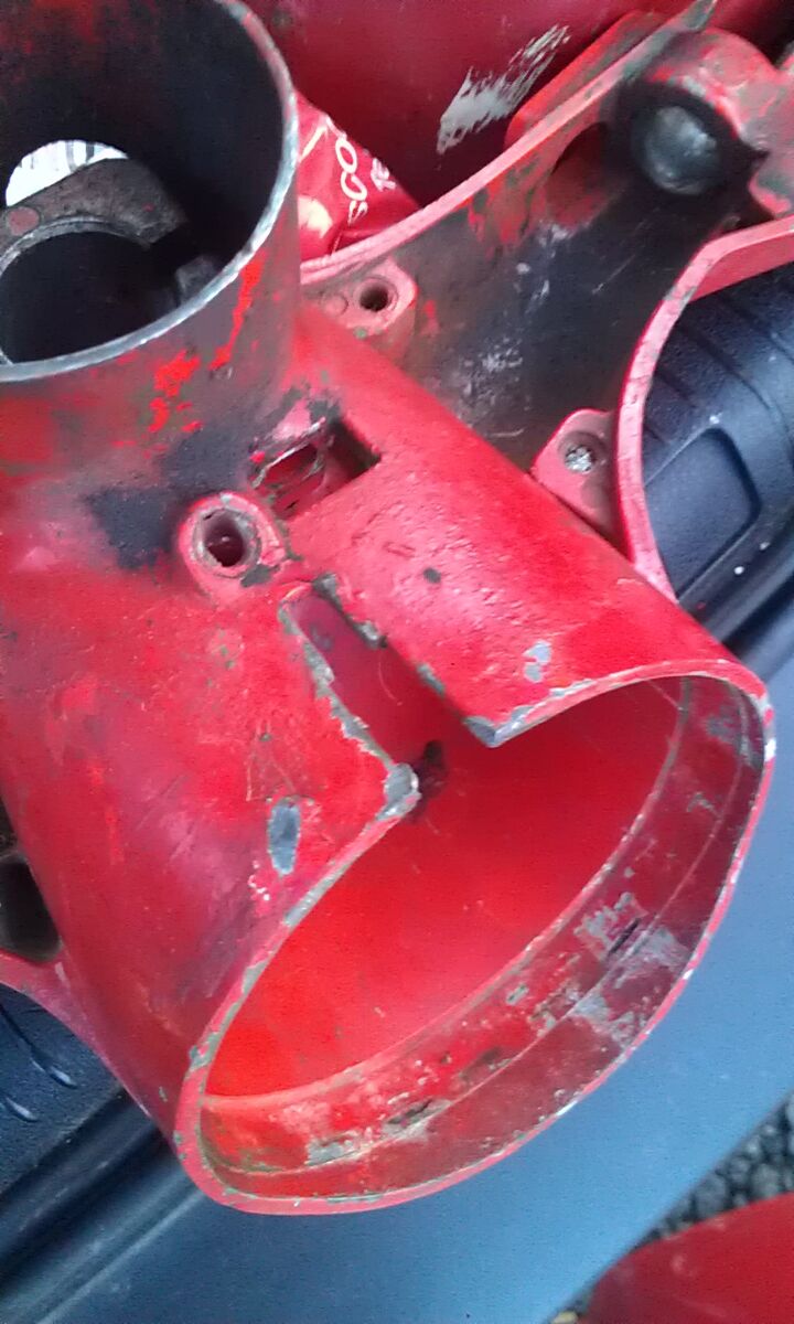

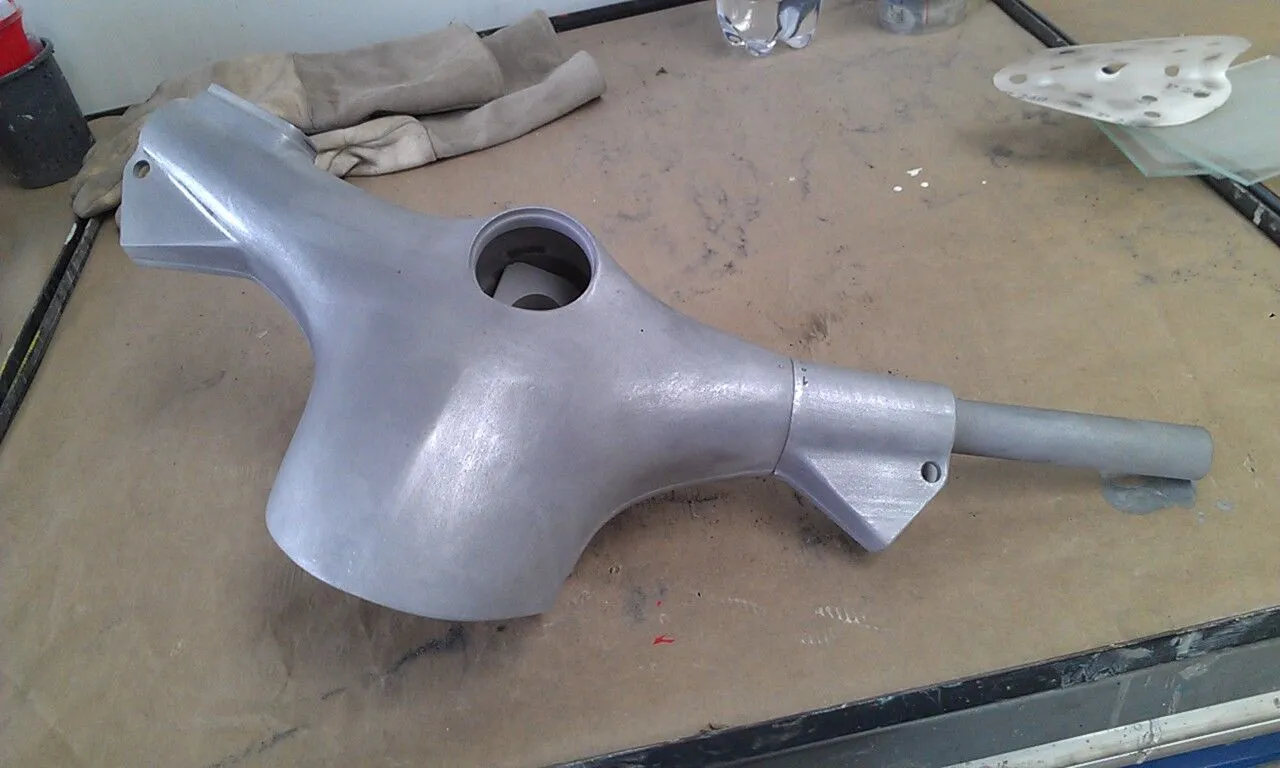

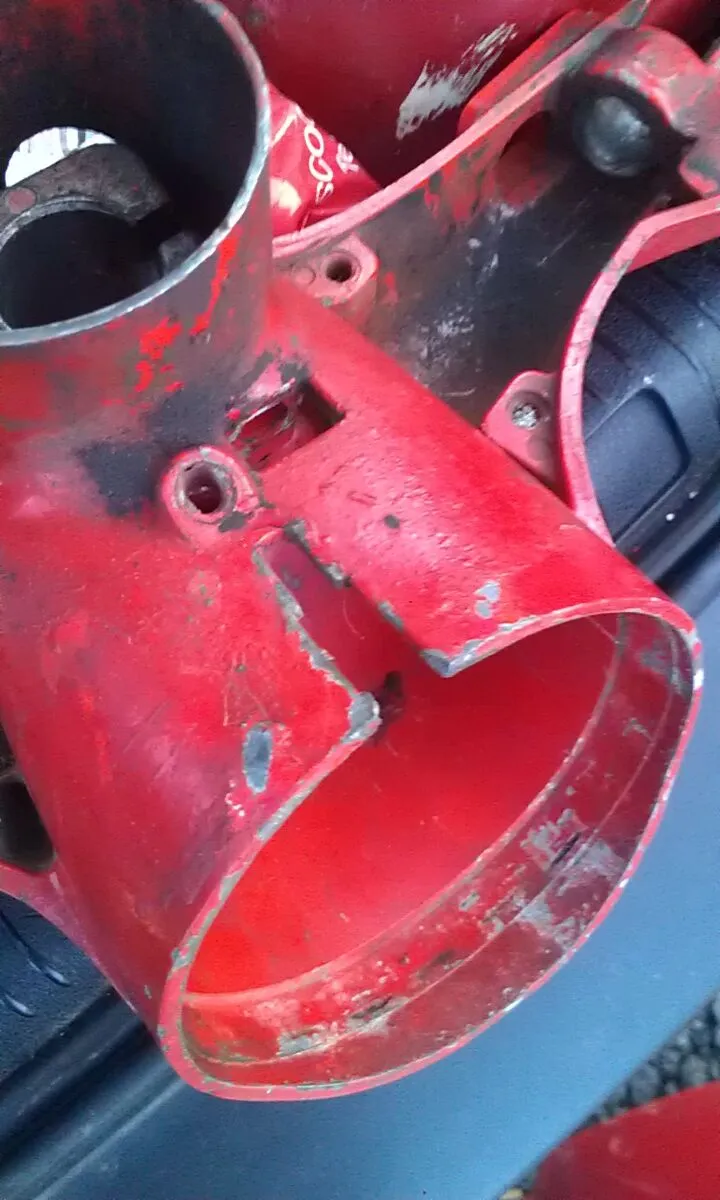

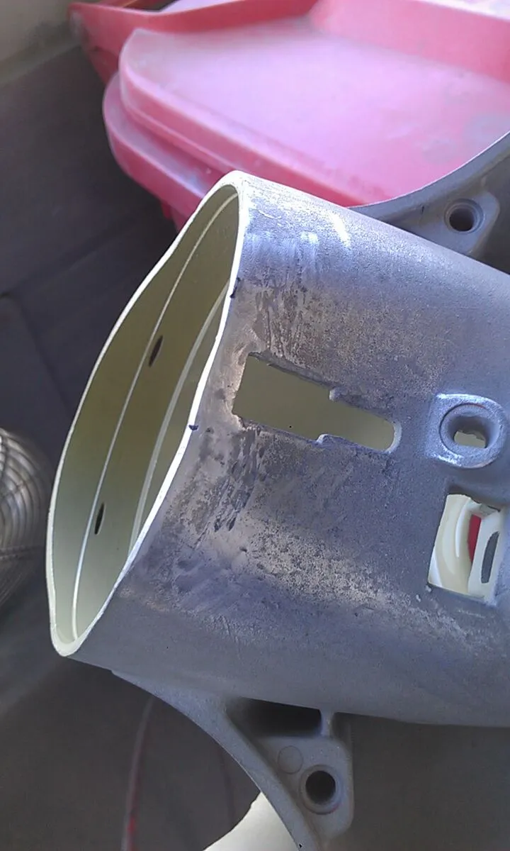

    Den Lenker bab ich schweisen lassen, kann ich selber nicht.
      • 116.26 kB
      • 720 × 1,200
      • 267
      • 116.99 kB
      • 1,280 × 768
      • 228
      • 101.61 kB
      • 720 × 1,200
      • 279

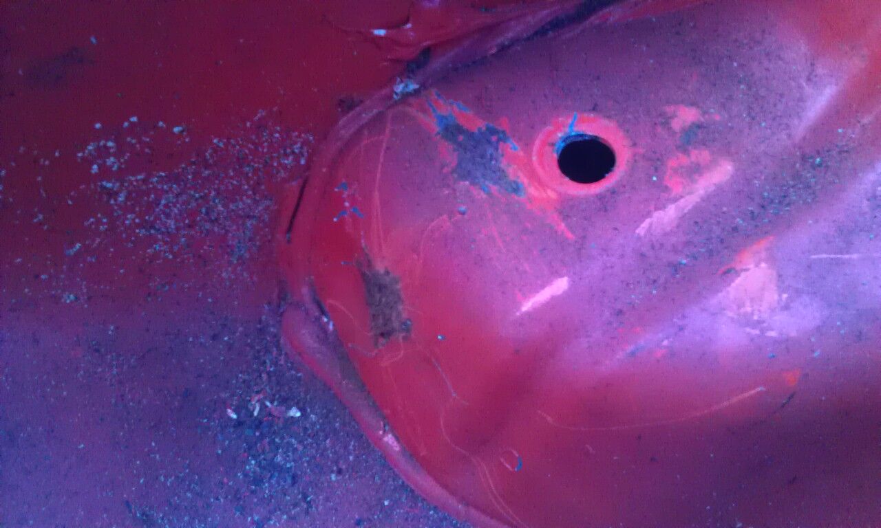

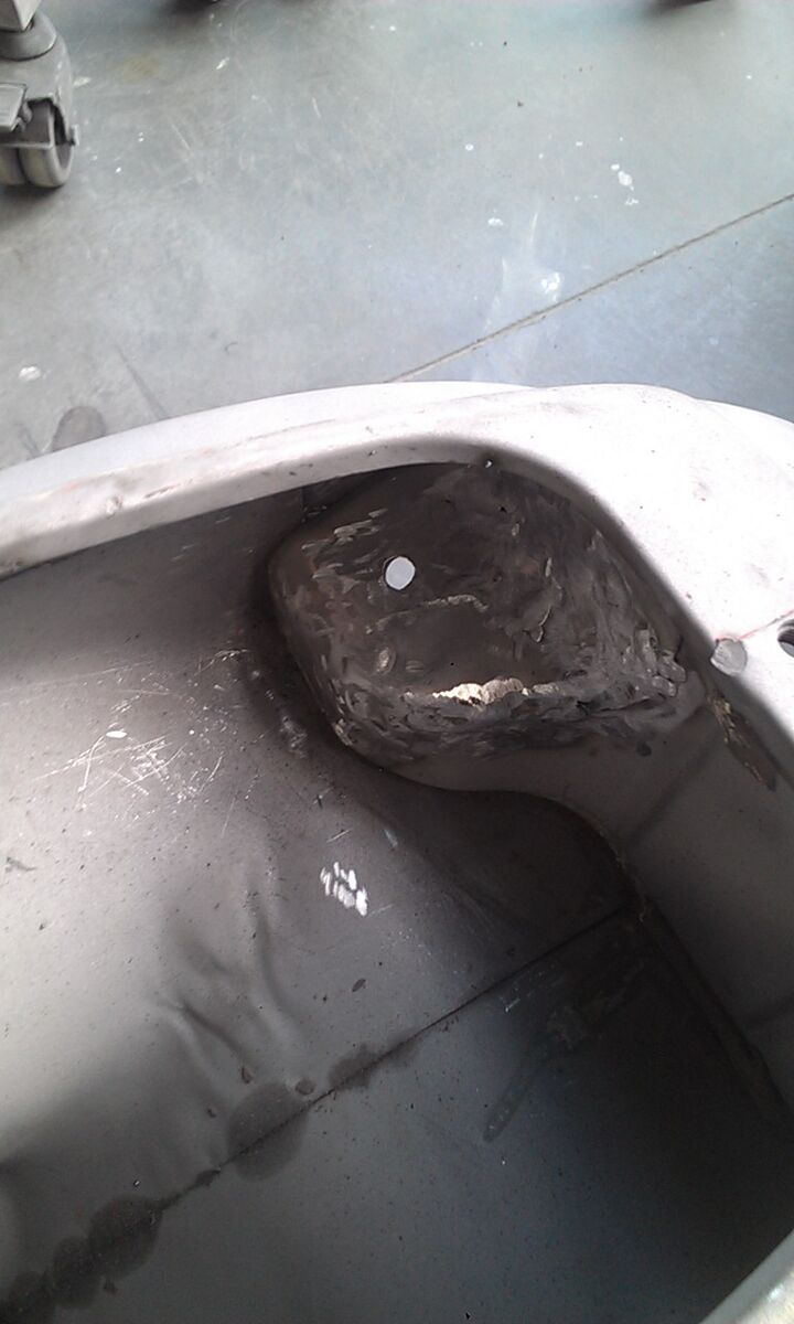

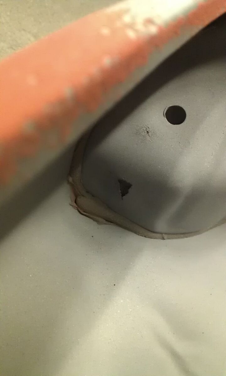

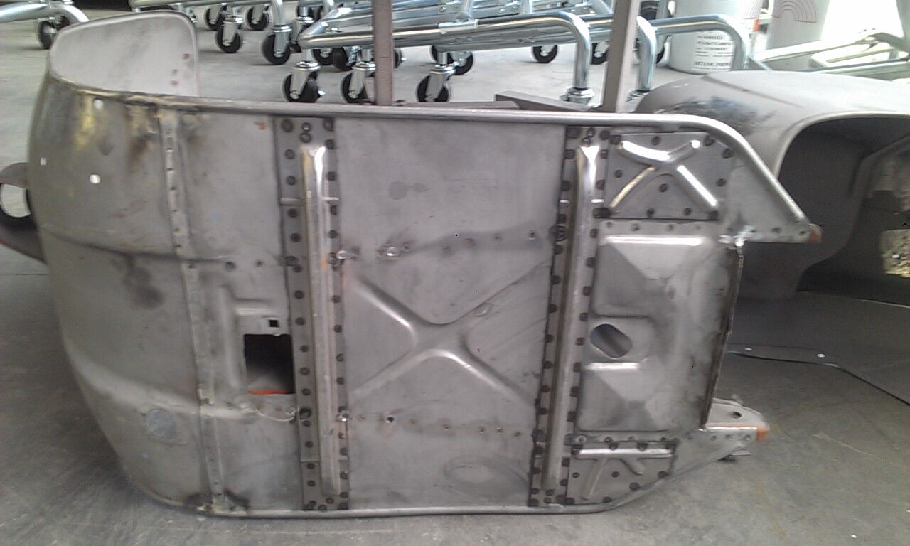

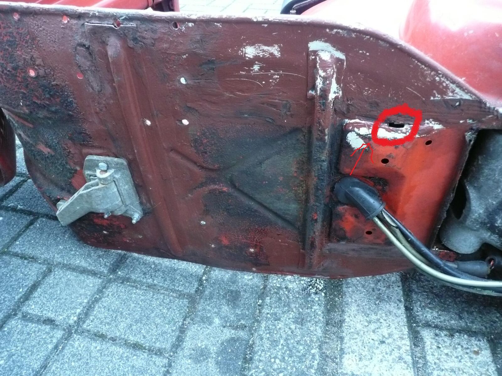

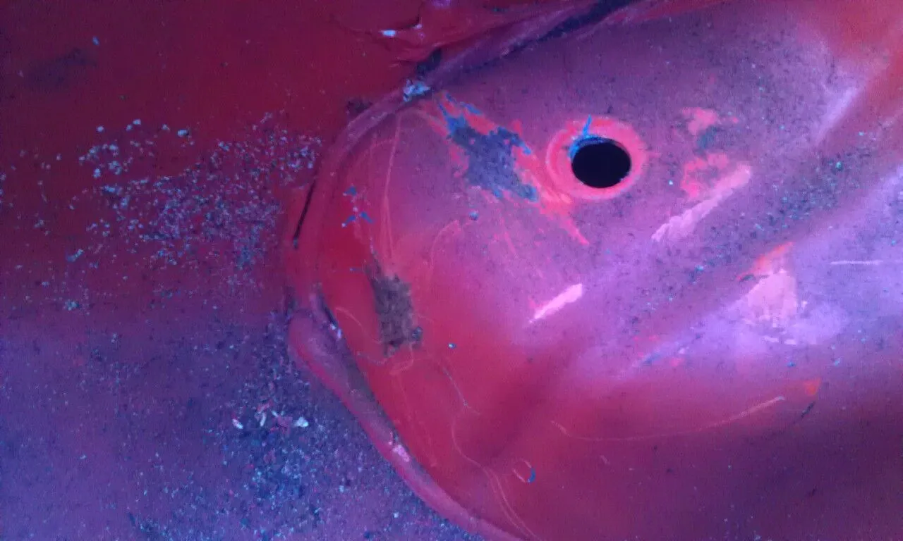

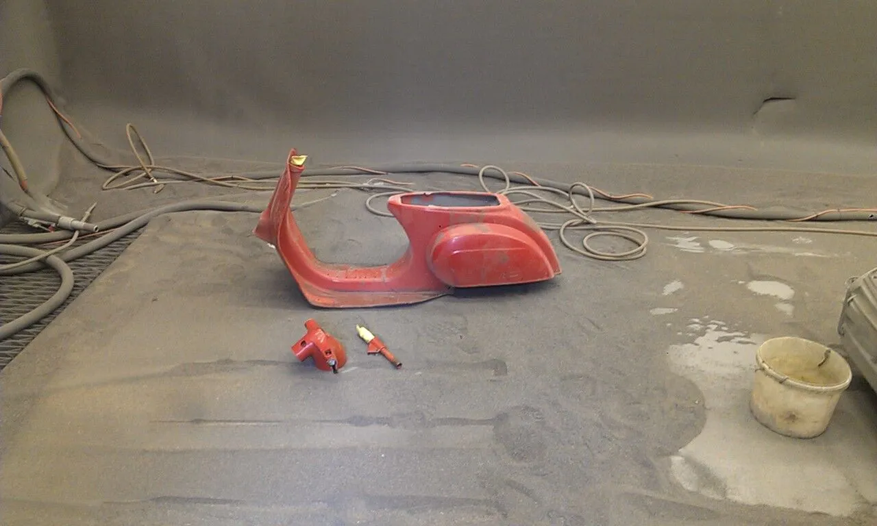

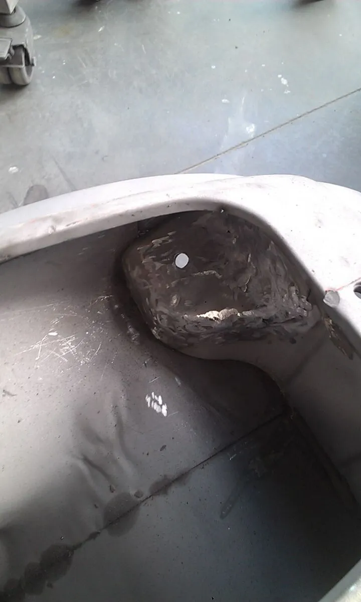

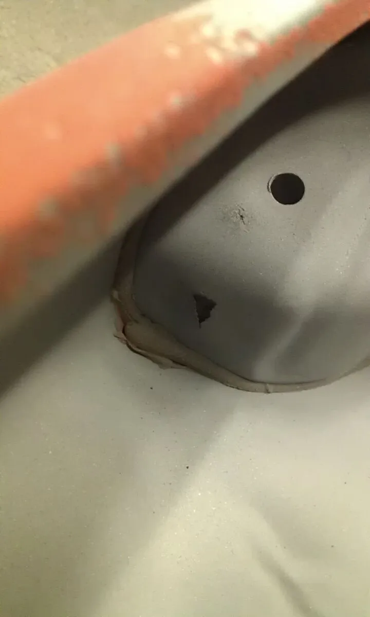

    Nach dem Strahlen taten sich Abgründe auf, ganz schön scheisse der Rahmen, hat schonmal jemand schlimm dran rum gebraten die Stossdämpferaufnahme ist auch durch!
      • 84.39 kB
      • 720 × 1,200
      • 274
      • 51.32 kB
      • 720 × 1,200
      • 284
      • 55 kB
      • 1,280 × 768
      • 276
      • 79.1 kB
      • 1,280 × 768
      • 261
      • 119.23 kB
      • 1,280 × 768
      • 257

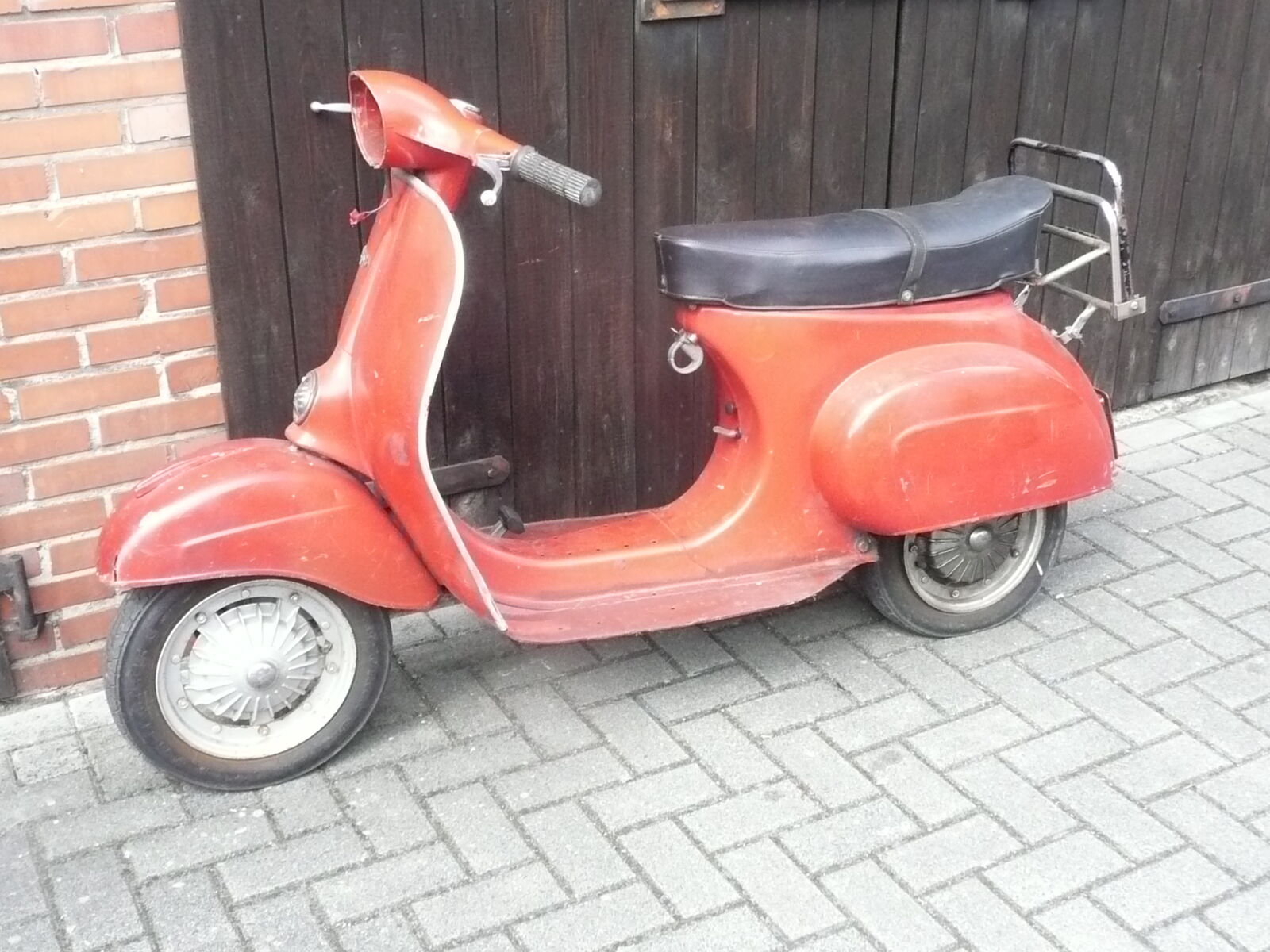

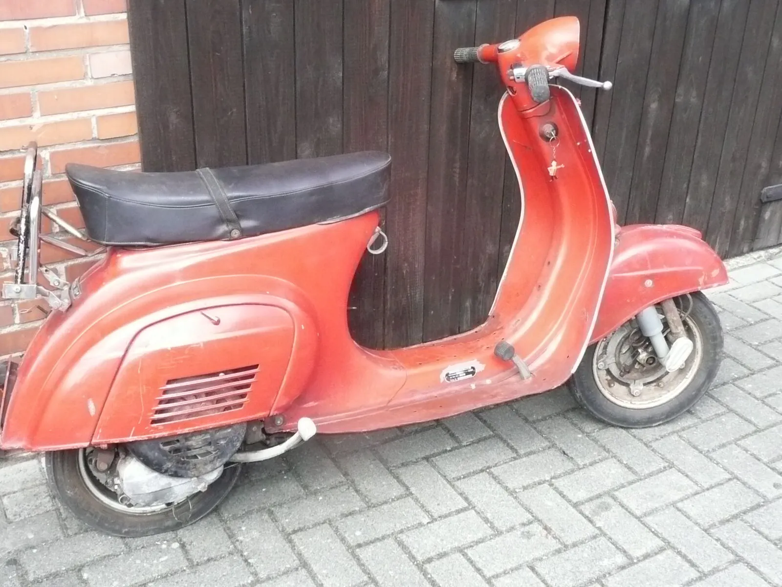

    So da bin ich wiede.......
    Was bisher geschah!!!!
    Schrott gekauft, naja egal los gehts!!!!
      • 329.63 kB
      • 319
      • 280.92 kB
      • 274
      • 232.34 kB
      • 274
      • 271.76 kB
      • 282
      • 172.64 kB
      • 261
      • 114.46 kB
      • 1,280 × 768
      • 353

    Ich würde die Kiste komplett auseinander machen und strahlen lassen, Du weisst ja nicht was für ein Pfuscher da am Werk war. Ich hab schon alles gesehen, ich mach dir ne Vespa komplett ohne schweissen wieder schön, das kann man alles mit Spachtel hin pfuschen!
    Was ich sagen will ist das es Leute gibt die nur am Geld verdienen interessiert sind, hauptsache die Karre sieht gut aus und bringt genug Kohle.
    Das schlimmste was ich gesehen habe war eine komplett durchgerostete Stossdämpferaufnahme wo die Rostlöcher einfach zu gespachtelt waren. Wenn mir einer so ne Kiste verkaufen würde ginge ich davon aus das er mich umbringen will, das ist dann schon nicht mehr lustig sondern gefährlich.

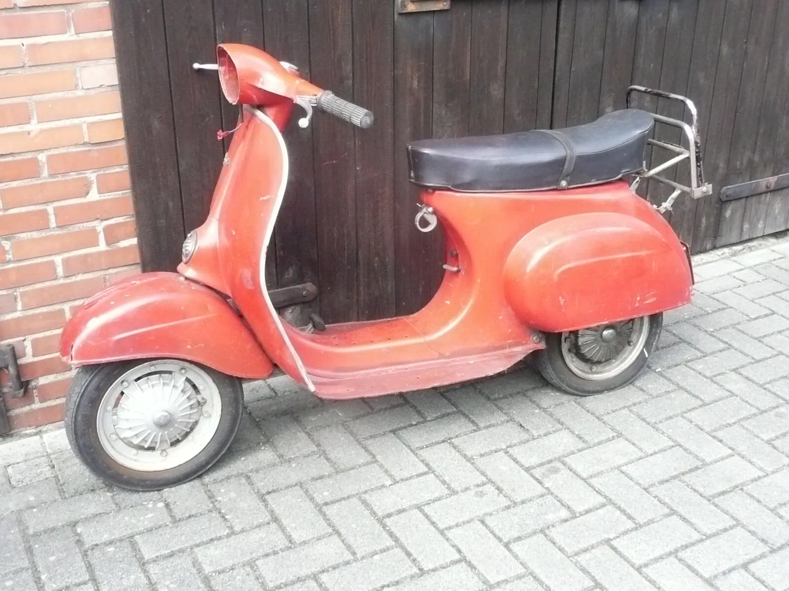

    Welches Rücklicht war bei diesem Modell original? Ist nämlich keins dran...

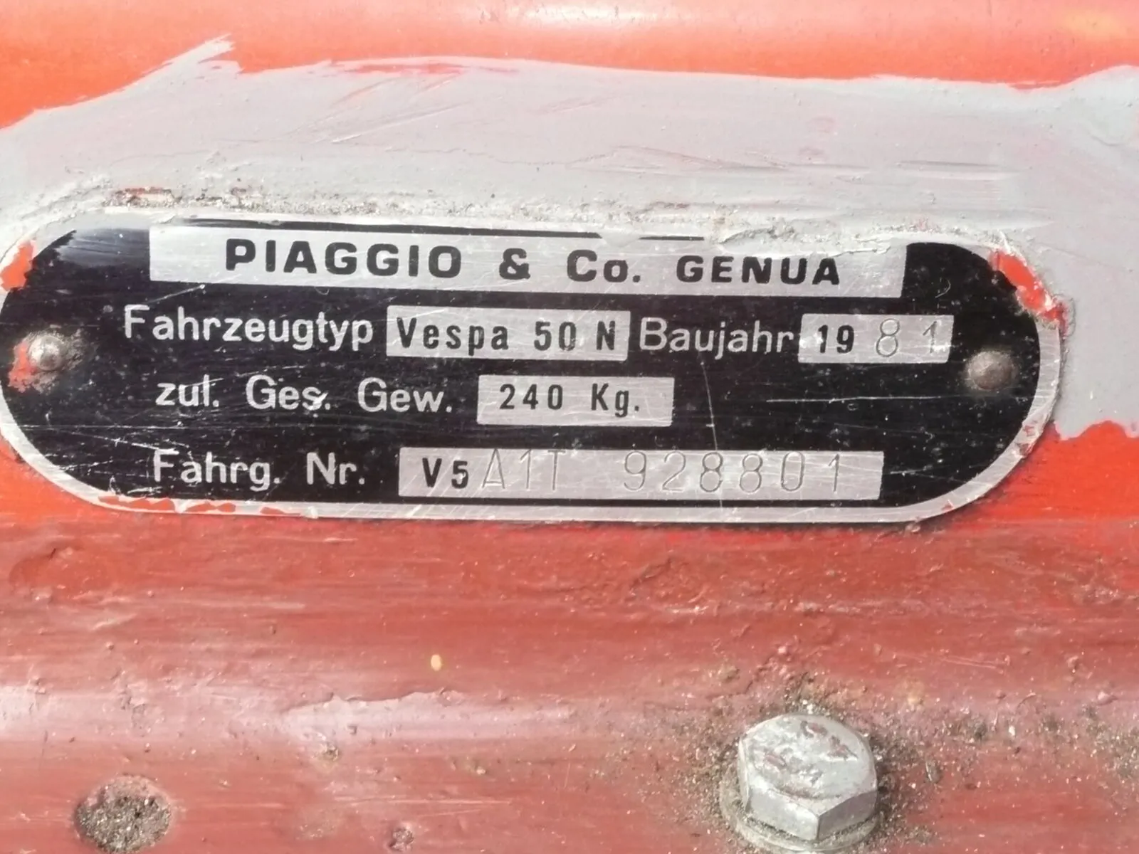

    • August 29, 2012 at 22:49
    81 war das letzte Bj. Mit rundkopf und Blechkaskade oder?
  • Eure neuste Anschaffung
    • derTec
    • August 29, 2012 at 22:46
    Bj. 1981
    • derTec
    • August 29, 2012 at 22:39
    Ja da hast du recht. Aber bei nem Rundlenker in dem Zustand kann man sich die Farbe nicht aussuchen. :whistling:

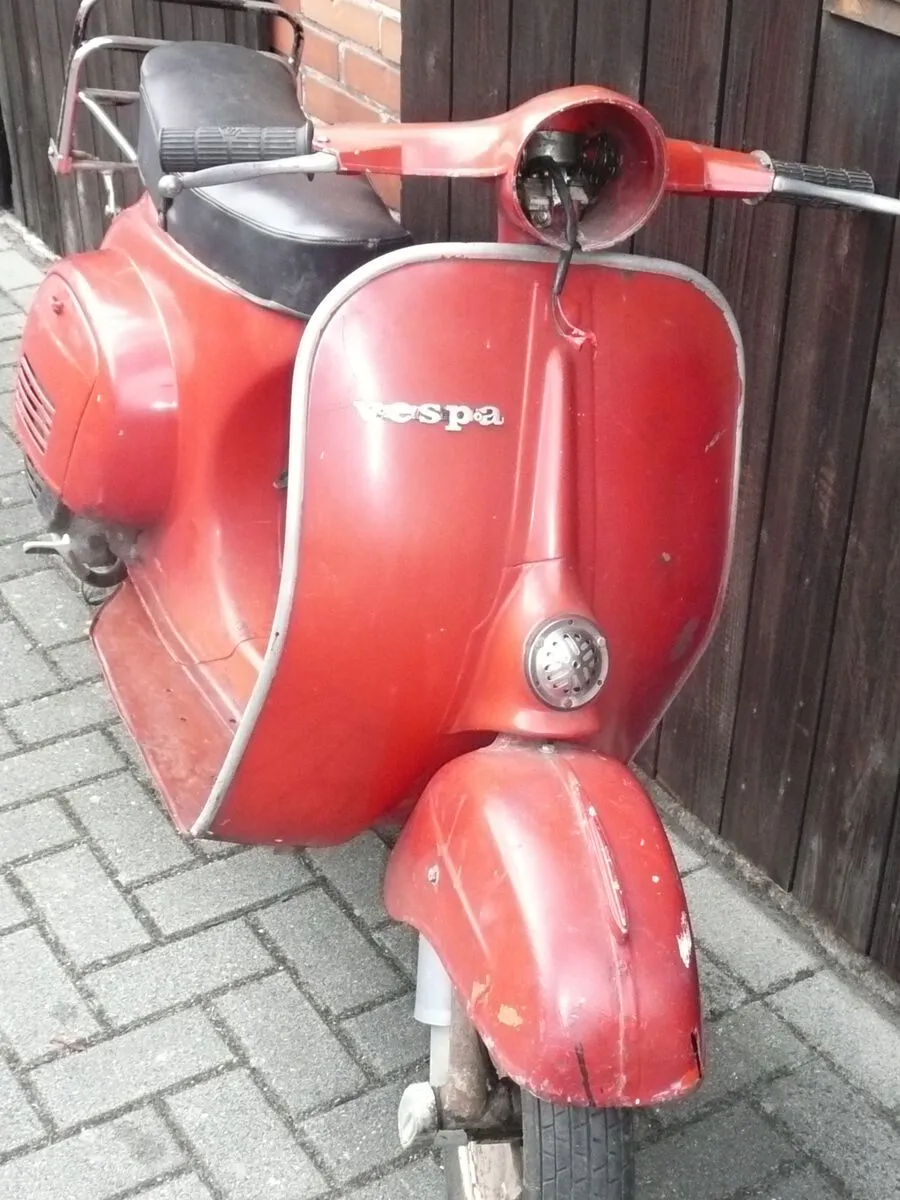

      • 68.14 kB
      • 500 × 375
      • 165
      • 57.39 kB
      • 500 × 375
      • 138
      • 32.85 kB
      • 500 × 375
      • 135
      • 32.78 kB
      • 375 × 500
      • 141
      • 51.58 kB
      • 500 × 375
      • 141
      • 57.79 kB
      • 500 × 375
      • 139
