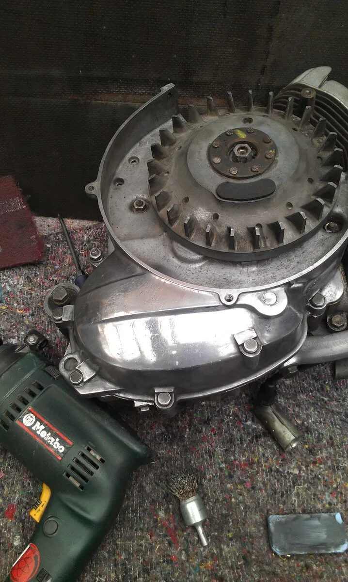

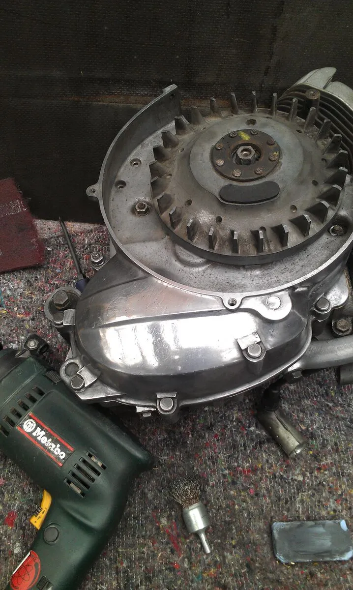

Ich hab erst mit der Dratbürste alles sauber gemacht, dann mit so nem Polierset nach, ist aber so ein billiges vom Baumarkt. Der Motor war schon fertig als ich den Roller gekauft hab, sonst hätte ich die Motorhälften strahlen lassen. Aber so geht es auch denke ich.
