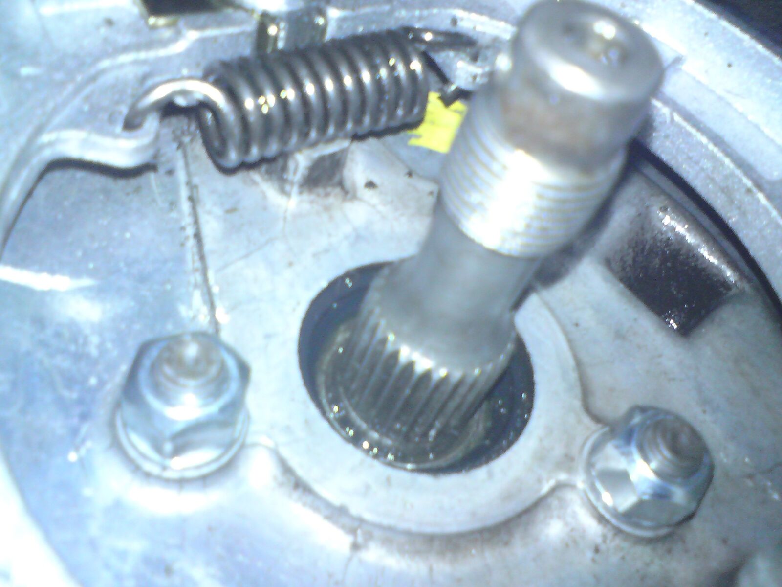

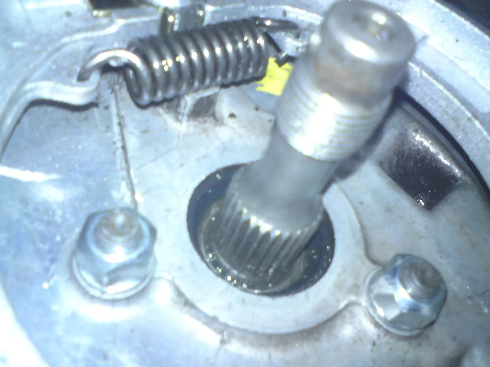

    am Freitag habe ich den Motor aus meiner PK 50 XL II ausgebaut. Nachdem ich dann Feierabend gemacht habe und der Motor noch über Nacht auf der Seite lag, ist mir am Samstagmorgen eine große Fütze Öl auf dem Fußboden aufgefallen. Allerdings ist etwas seltsam... Da sie nur gemischt fährt, kann das ja eigentlich nur Getriebeöl sein. Von meinen Erfahrungen aus dem Roller- und Kfz-Bereich weiß ich aber, dass Getriebeöl metallisch schimmert und bestialisch stinkt.
    Das Öl tritt aus der Getriebeausgangswelle aufs Hinterrad aus. Nachdem ich einen Arbeitskollegen gefragt hab, was das sein könne, meinte er nur, dass eine Hülse auf der Welle sein müsse, die zusammen mit einem O-Ring gegen den Simmerring auf der Welle drückt und somit abdichtet.
    Was kann das sein, dass das Öl nun aus dem Motor austritt? Ich habe lediglich die Bremsankerplatte ( die große Platte, auf der die Bremsbacken befestigt sind ) abgeschraubt und hinterher wieder mit viel Kraft (und Gefühl) die Schrauben wieder angezogen.
    Was muss ich nun machen, damit das alles wieder dicht wird?

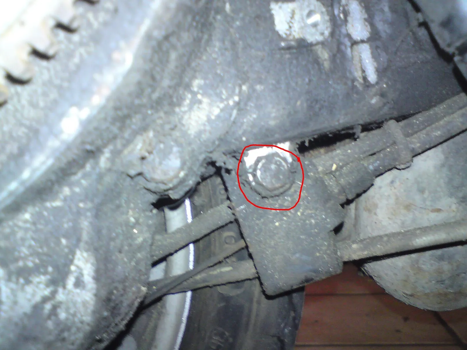

    Schweißen? Nein...Wenn man das alte Blech sauber ausschneidet und dann ein neues gescheit einpasst, ist das kein Pfuschen...Naja, habe jetzt erstmal ne Menge Dreck vom Motor runter geholt...Da gibt es aber noch was...Ein Kabel(baum) kommt unter dem Trittbrett weg und führt scheinbar in die Zündanlage des Motors. Wie muss ich das Kabel demontieren, damit ich den Motor komplett vom Rahmen lösen kann?

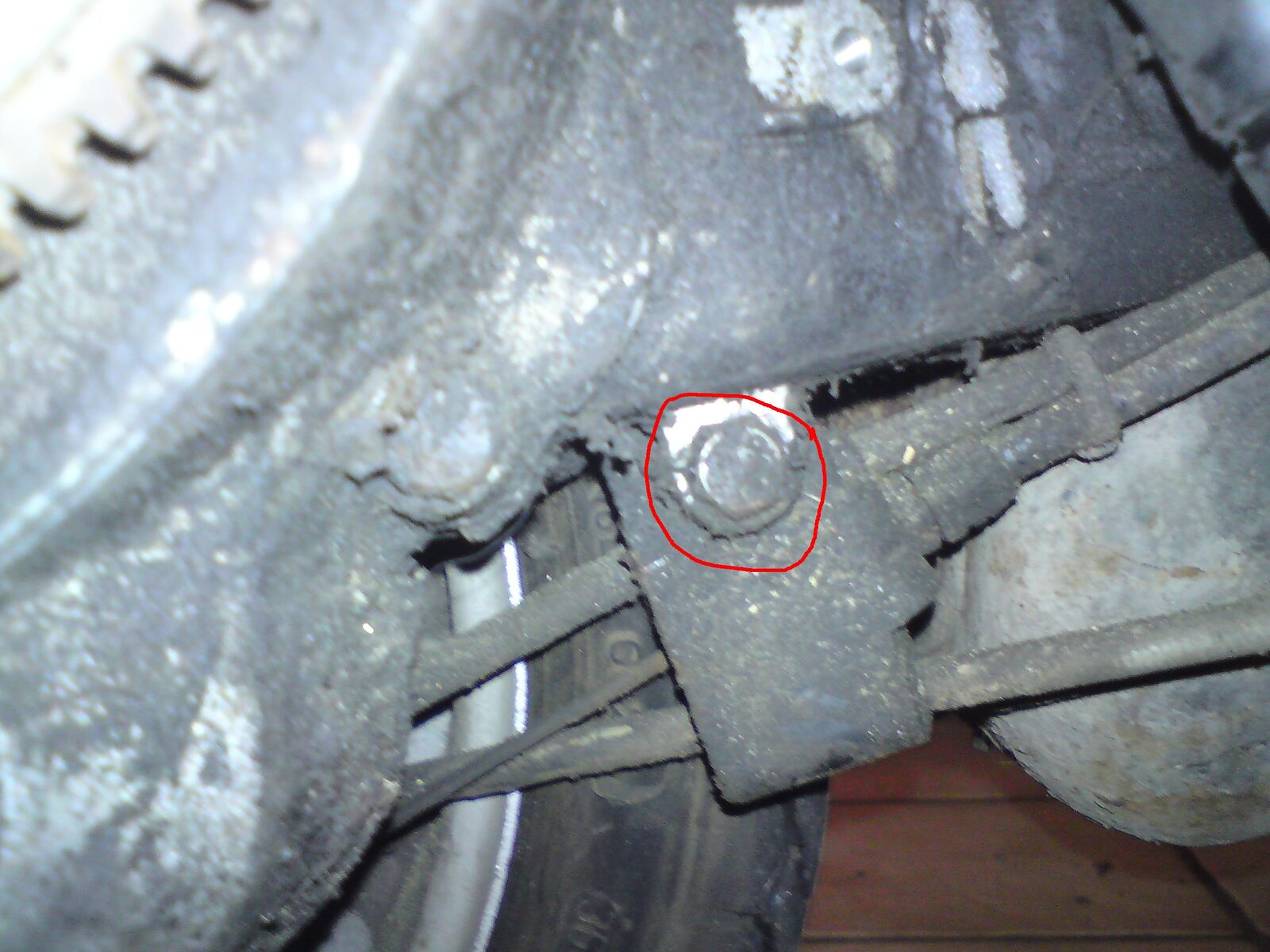

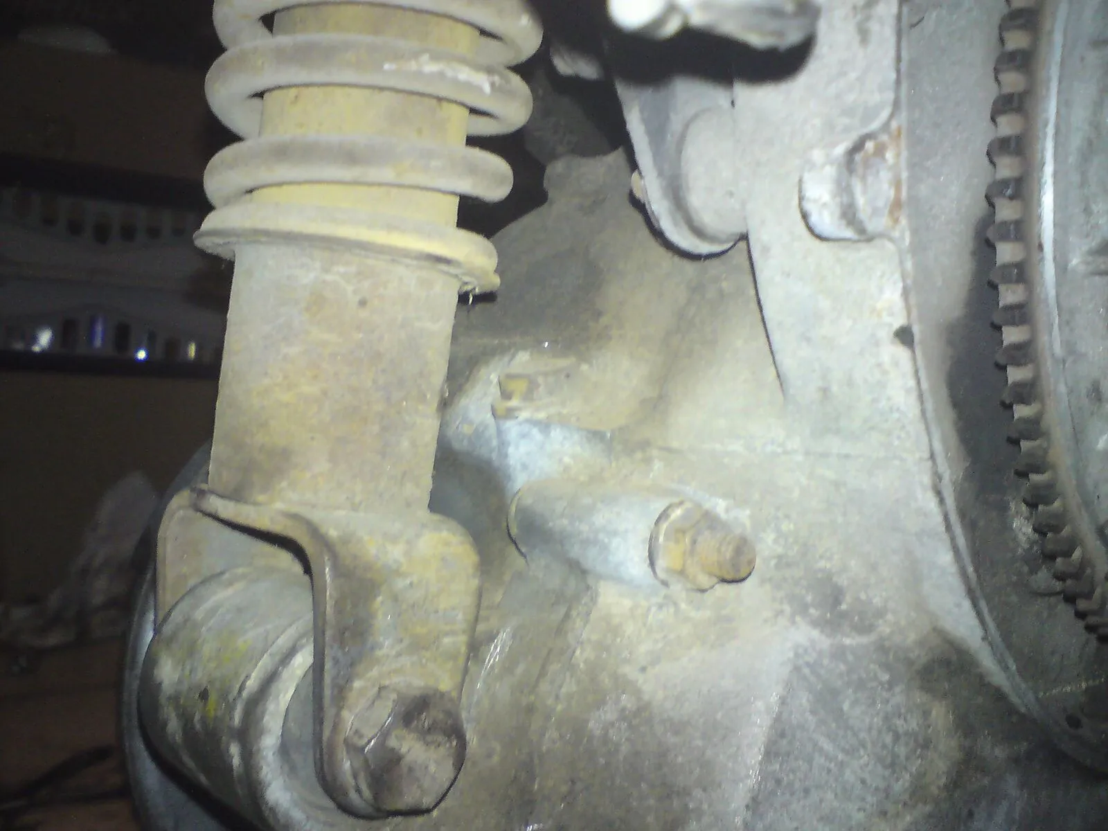

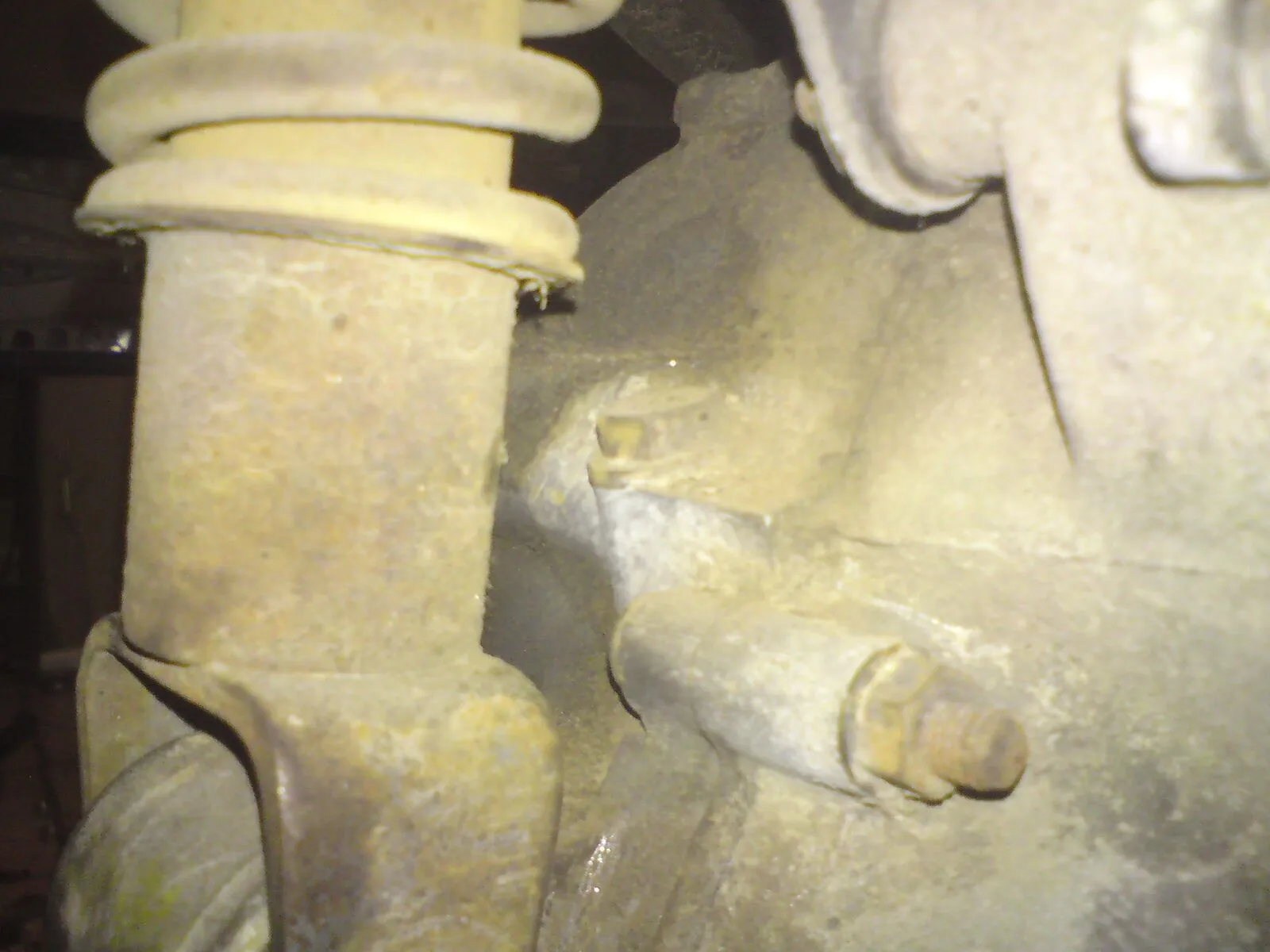

    [/attach]Hey Leute,
    hab heute angefangen, den Motor meiner Vespa PK 50 XL II Ele-Start auszubauen, doch komme ich einfach nicht weiter....
    Undzwar scheint die Schraube, die die Bowdenzüge am Motor hält, mit eingegossen zu sein. Leider erkennt man das nicht auf dem Foto, aber der gesammte Schraubenkopf ist zur Hälfte nach oben hin im Motorblock versenkt. Wie bekomme ich die Schraube da nun raus?

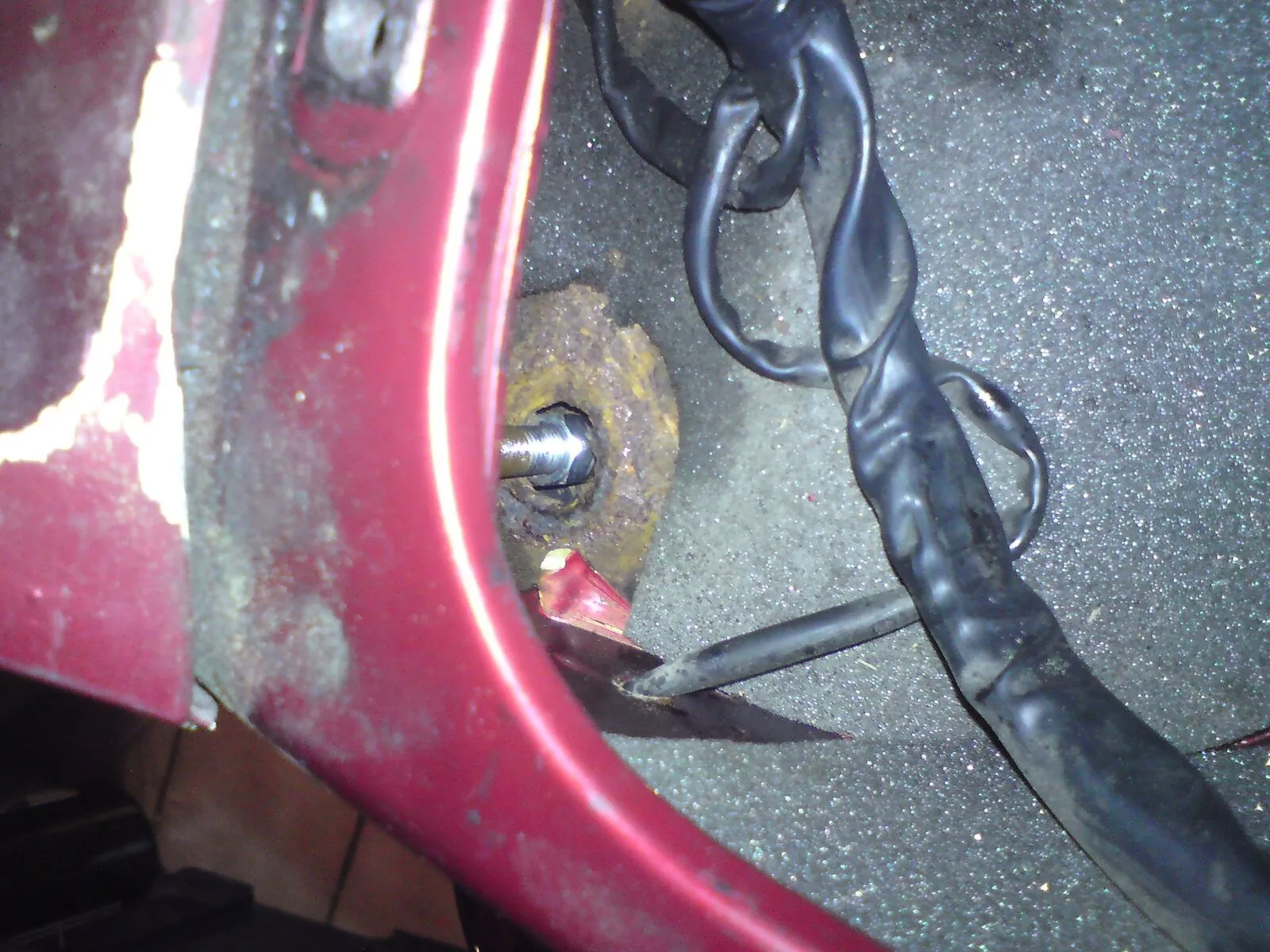

    Dann noch was...Der Domplattenträger ist durchgerostet und rausgebrochen...Was nun?
