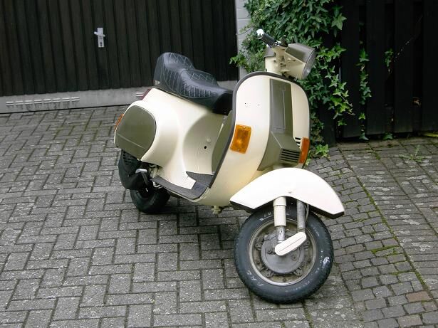

hab grad rein zufällig noch nen bild von ner px gefunden. Kann aber nicht versprechen ob dieser Seitenständer von der Marke Buzetti ist, und somit die Maße abweichend seien könnten. (sieht aber so aus, siehe Schriftzug Ständer)
ich sag mal dass sich die vespa (erfahrung mit Pk) schon ordentlich neigt.
