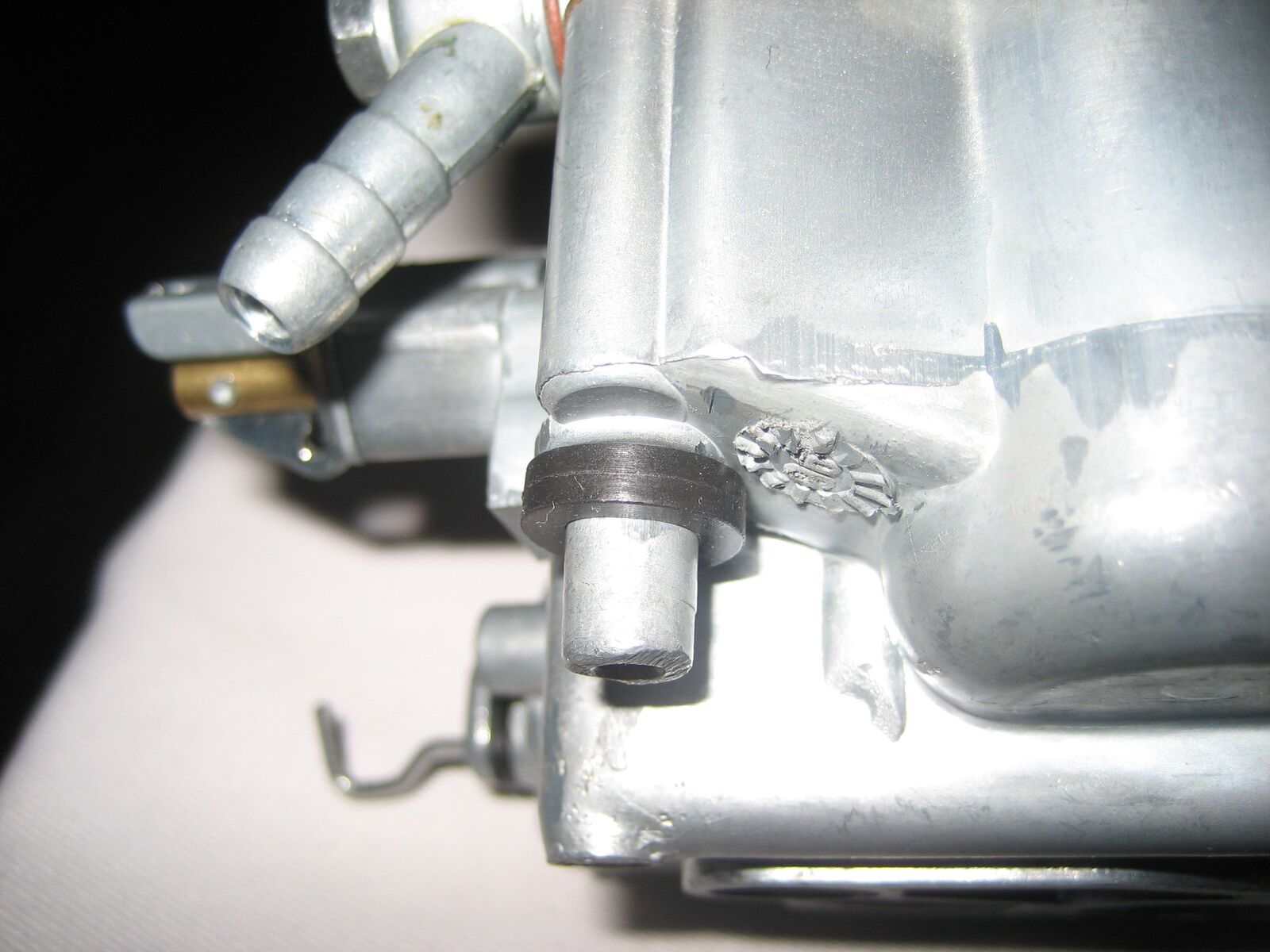

Hallo, an den Bolzen wo die Bremsbacken lagern, fehlen die Sicherungsclips . Hast Du die schon entfernt, oder wurden die vergessen ? M.f.G

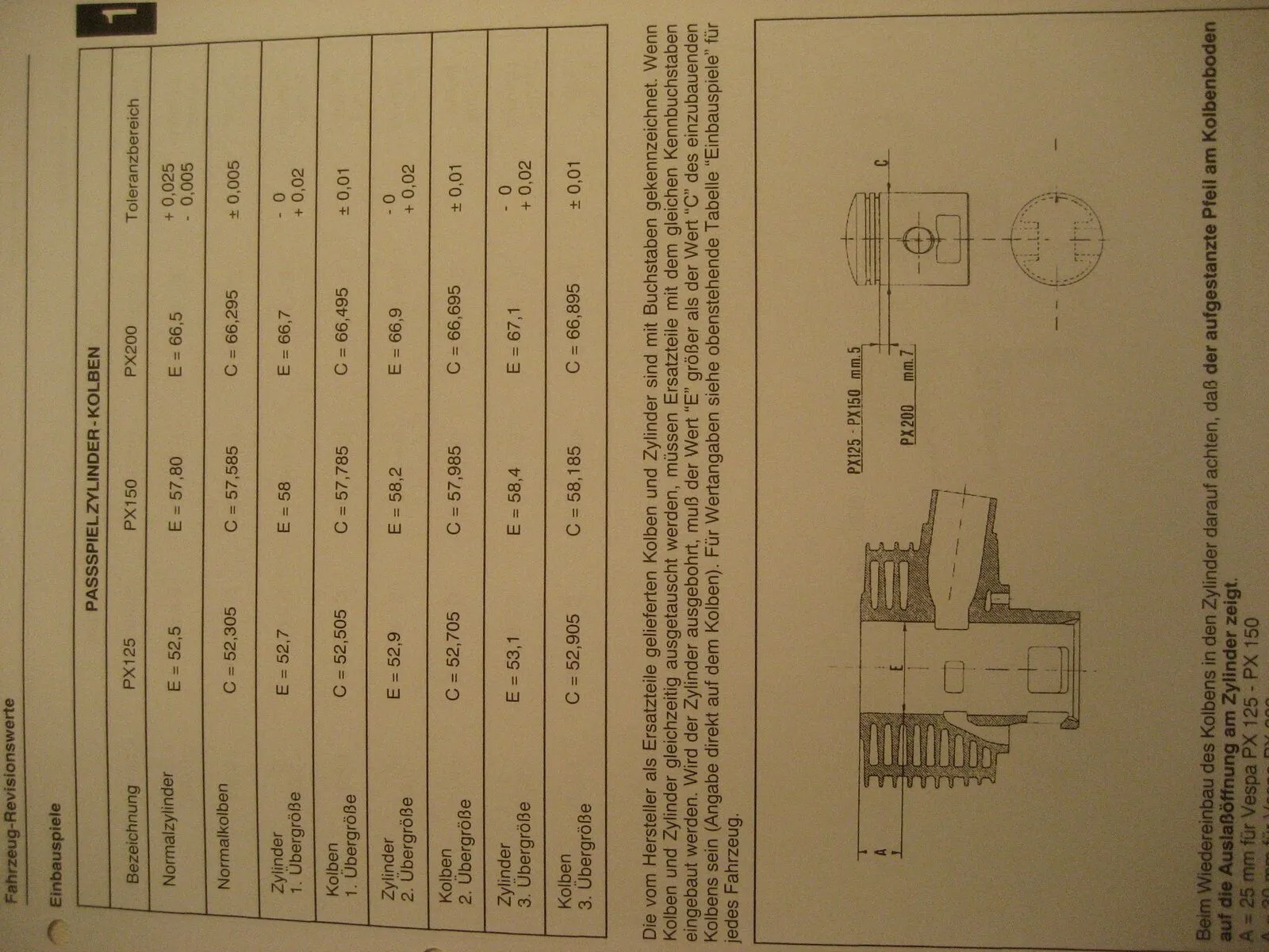

hallo leute, habe zwei NEUE originale zylinder für die px 80 vermessen. ein 80er und 100er zylinder . beide wurden mit einer innenmicrometerschraube vemessen, und beide hatten ein passspiel von 19/100. der 100er wurde vor kurzem eingebaut, und bis jetzt ca. 800 km gefahren , kein klappern, dreht super hoch , alles bestens. im anhang könnt ihr das spiel eures zylinders selber errechnen. :thumbs übrigens die hd einer px mit 80ccm und getrenntschmierung ist eine 95er. m.f.g.

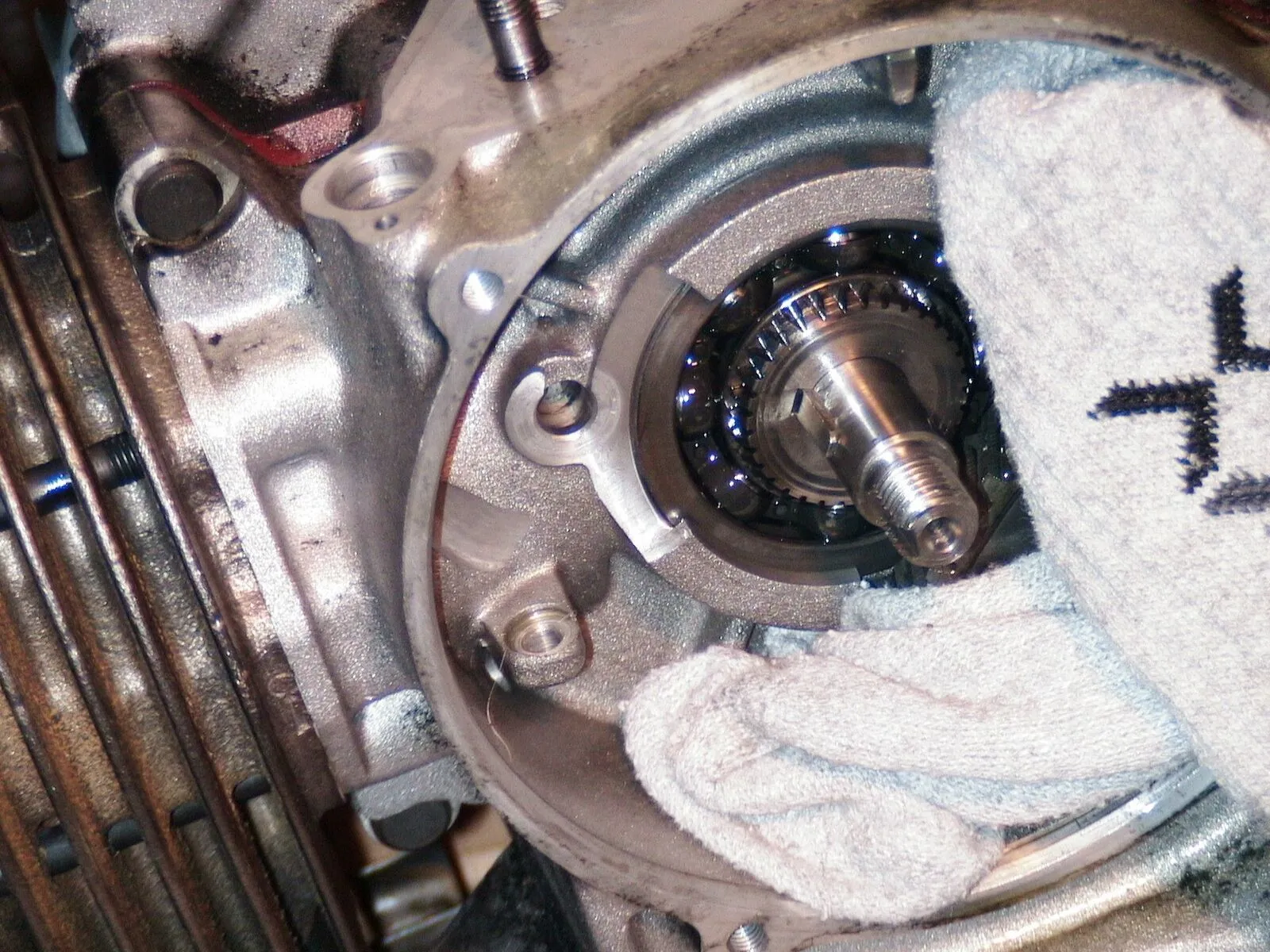

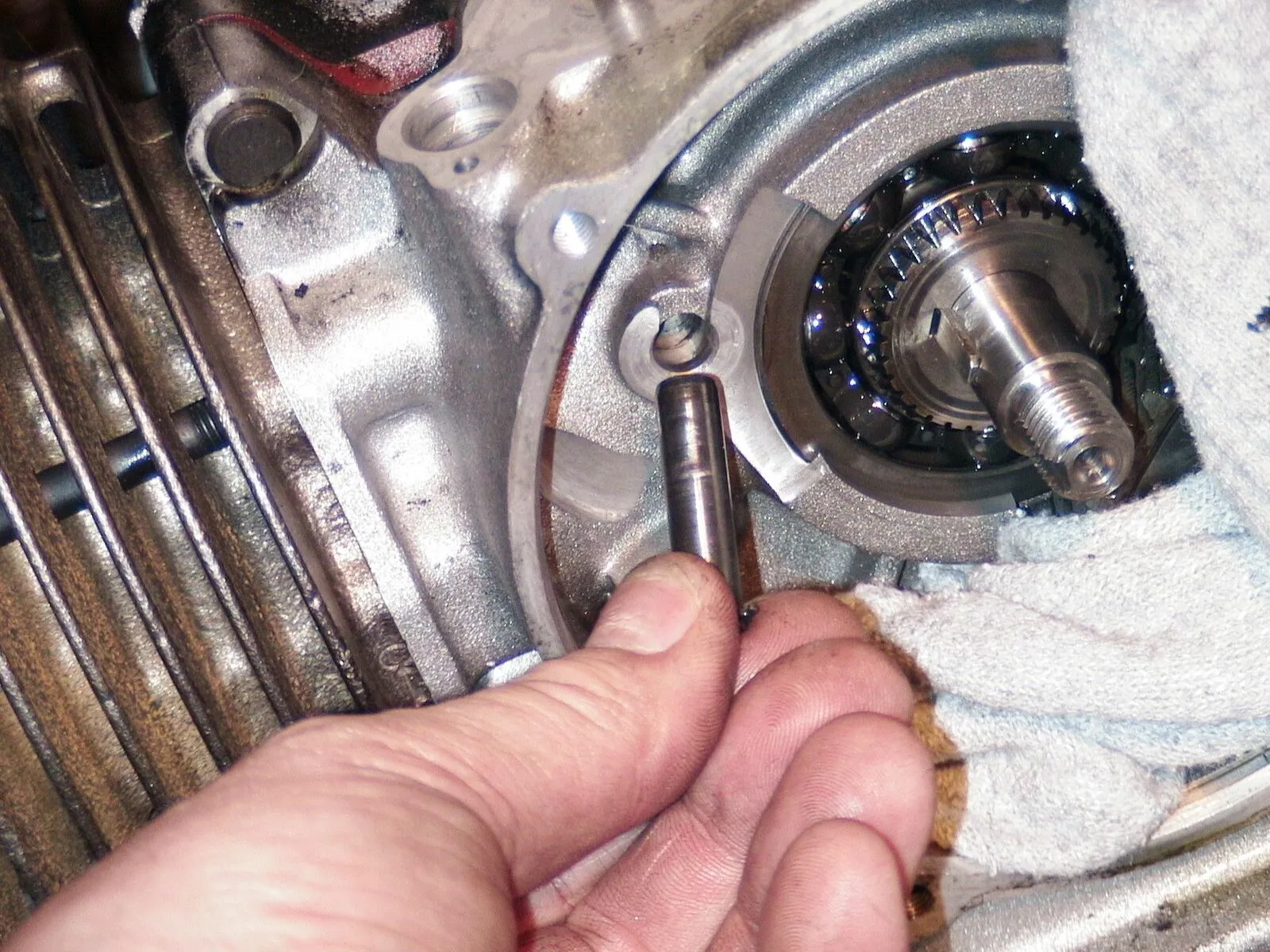

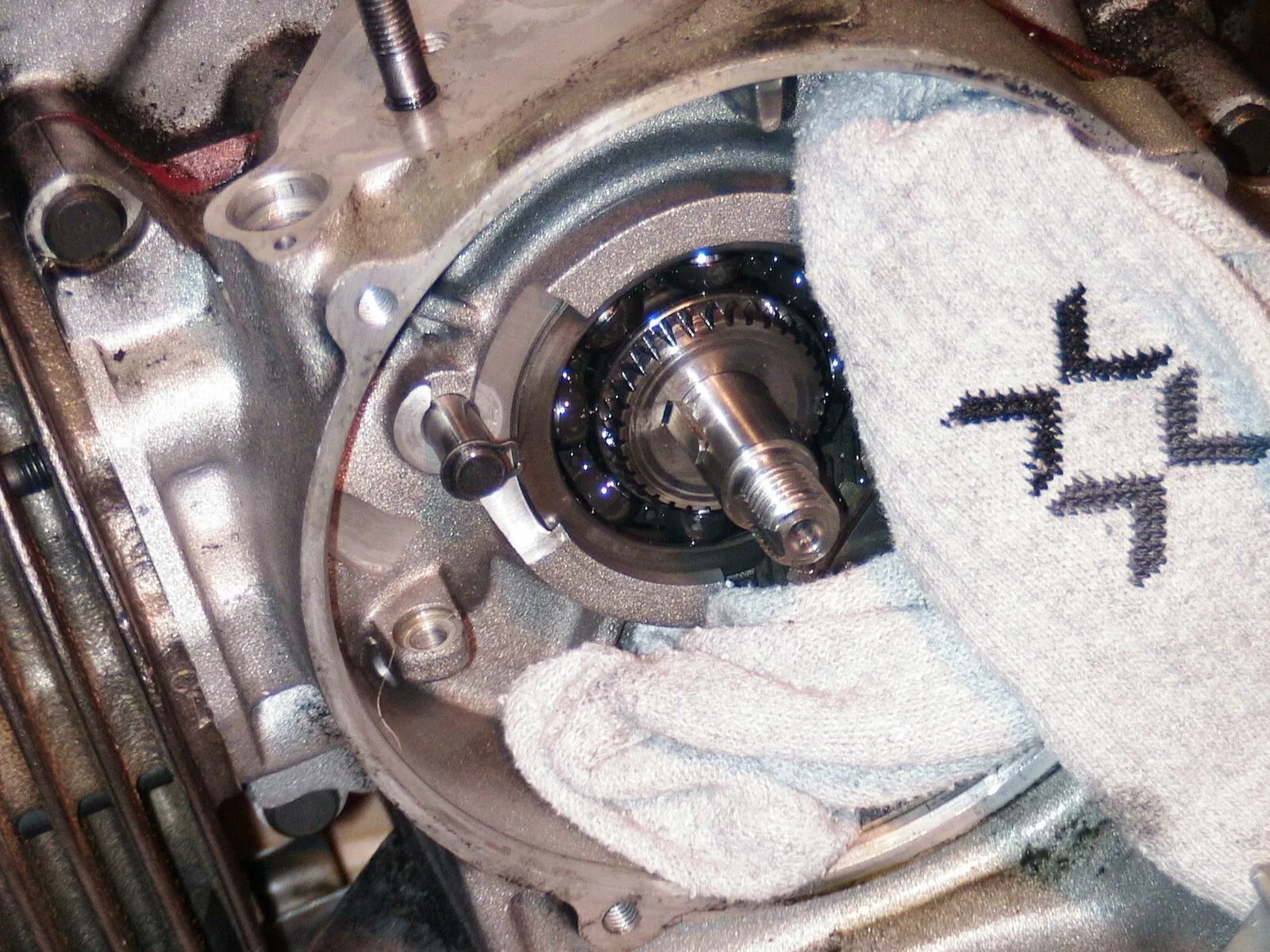

Du kannst es ja auch einkleben, aber ob das hält?Ich hatte diesen Bolzen noch nie in den Fingern. Hat der zum Kurbelgehäuse hin einen Sitz und kann unmöglich Richtung Welle wandern? Wenn ja, säge den Bolzen bündig ab, setze ihn ein und setze 4-5 Körnerpunkte kreisförmig um die Bohrung. So stauchst Du die Bohrung und der Bolzen kann sich nicht mehr bewegen.
Hallo, den Bolzen kann man bis ins Kurbelwellengehäuse einschieben. Habe mich jetzt für die erste Version entschieden . Werde den Motor spalten, ein Gewinde schneiden und eine Schraube von der Kupplungsseite einschrauben und kleben. Erneuere dann auch gleich die Dichtringe.

Wenn das locker sitzt ist es wohl ausgeschlagen. Gewinde in die Bohrung schneiden und mit Loctite eine Schraube einsetzen.

ich habe folgendes Problem:
wollte gerade die Kupplung meiner PX80 wechseln, dabei habe ich festgestellt, dass der Befestigungsbolzen vom Ölpumpenzahnrad locker ist.
Ich kann ihn aber nicht einfach draußen lassen und auf Gemischschmierung umstellen, weil der Bolzen das Kurbelwellengehäuse abdichtet.Hat jemand eine Idee, wie ich den Bolzen wieder fest rein und wieder dicht bekomme?
