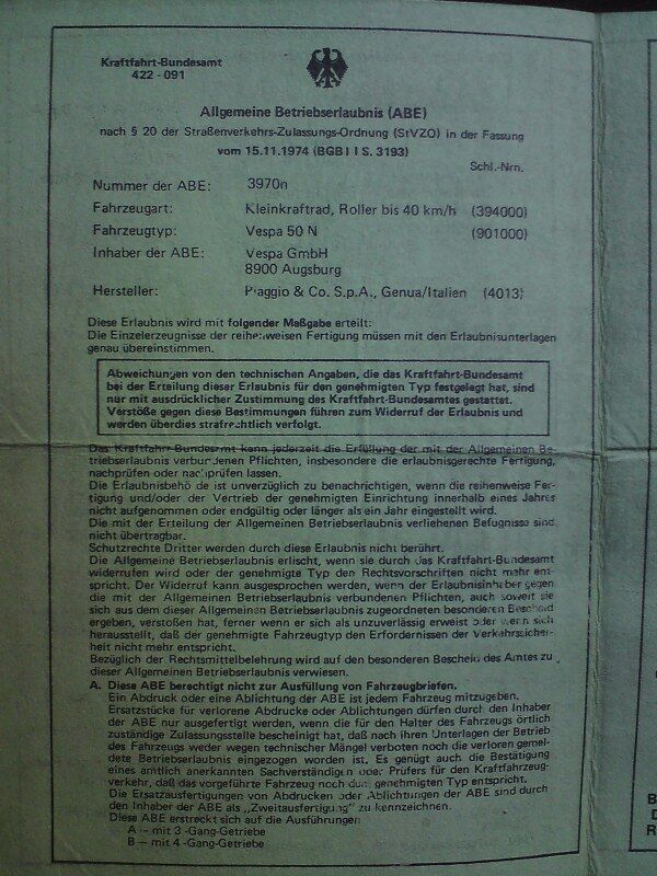

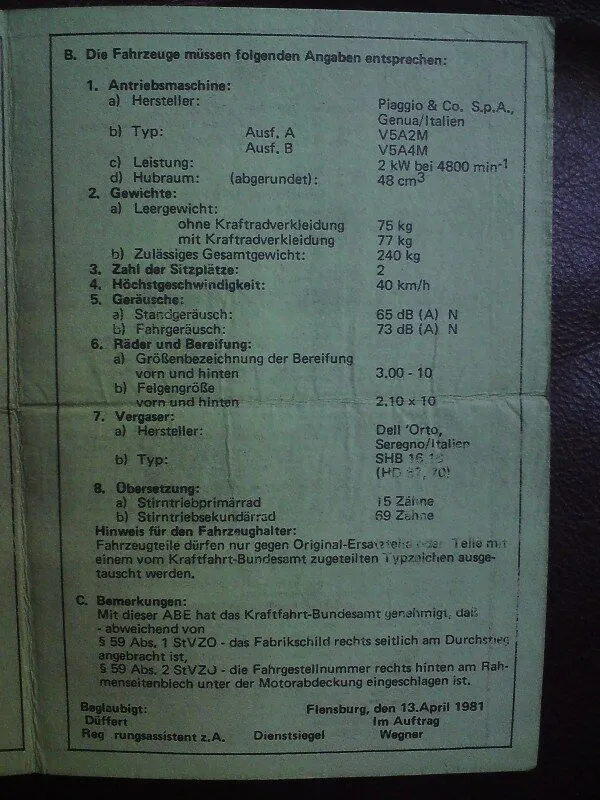

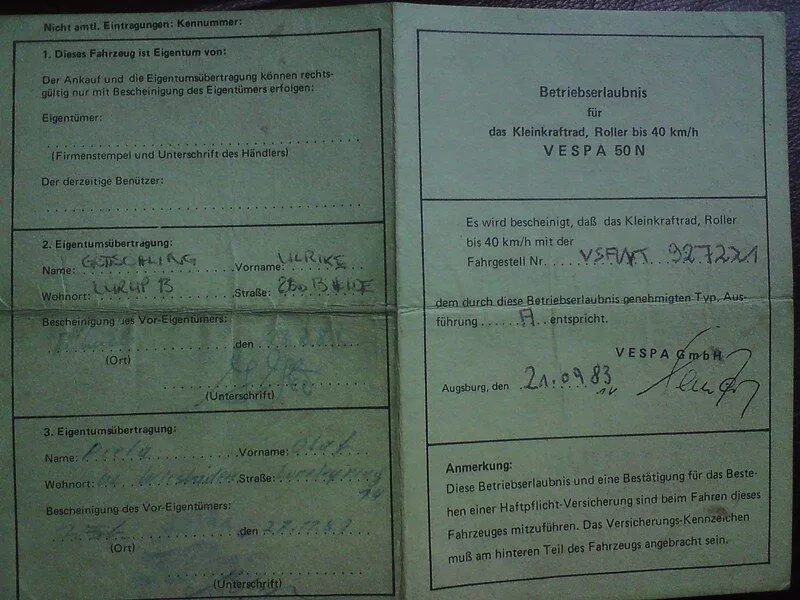

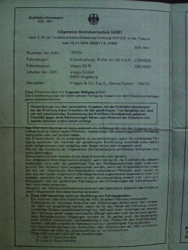

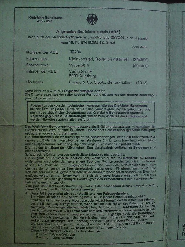

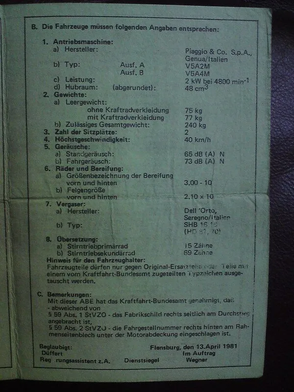

Ich habe mittlerweile rausgefunden, dass meine kleine V5A1T 927xxx Bj.80 (Motor V5A2M, 3-Gang) ein in Italien produziertes Modell ist und dass es somit Schwierigkeiten bei der Zulassung wegen der Unbedenklichketsbescheinigung gibt, wenn ich einen Primavera- oder ET3-Motor einbauen will.
Allerdings habe ich eine deutsche Betriebserlaubnis, ändert das was?
Gibt es überhaupt die Möglichkeit dieses Modell mit einem größeren Motor zu versehen und diese dann über den TÜV zu bringen?
Wenn ja, mit welcher Motorenbezeichnung (VMA2M, VMB1M, V8...)?
Was nach solchen Umbauten noch zu beachten ist, konnte ich in anderen Threads schon rauslesen. Nehme aber auch dazu gerne noch Antworten auf!
