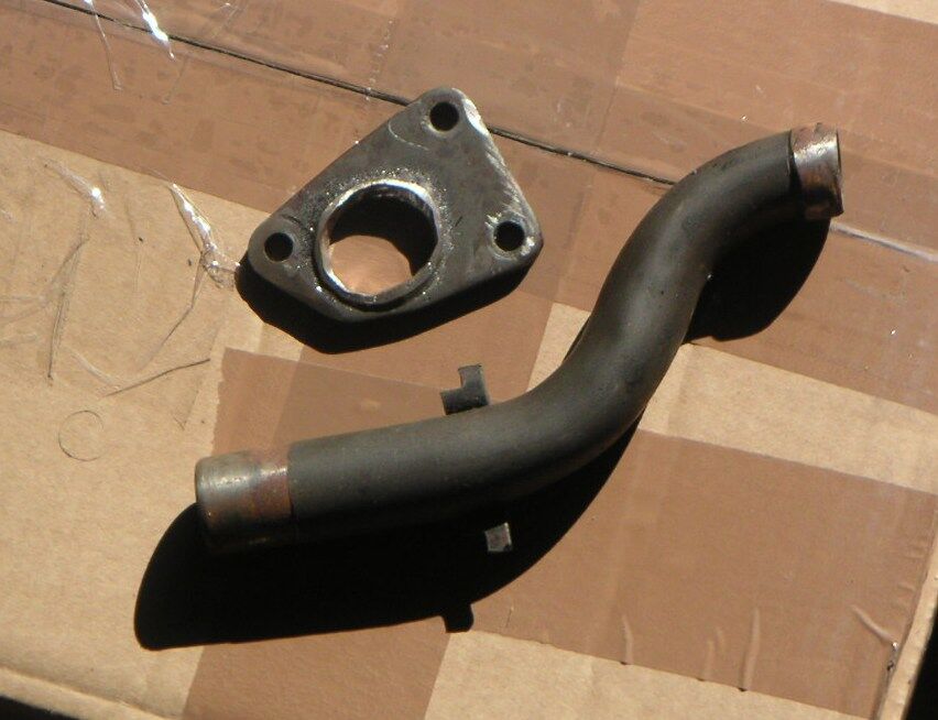

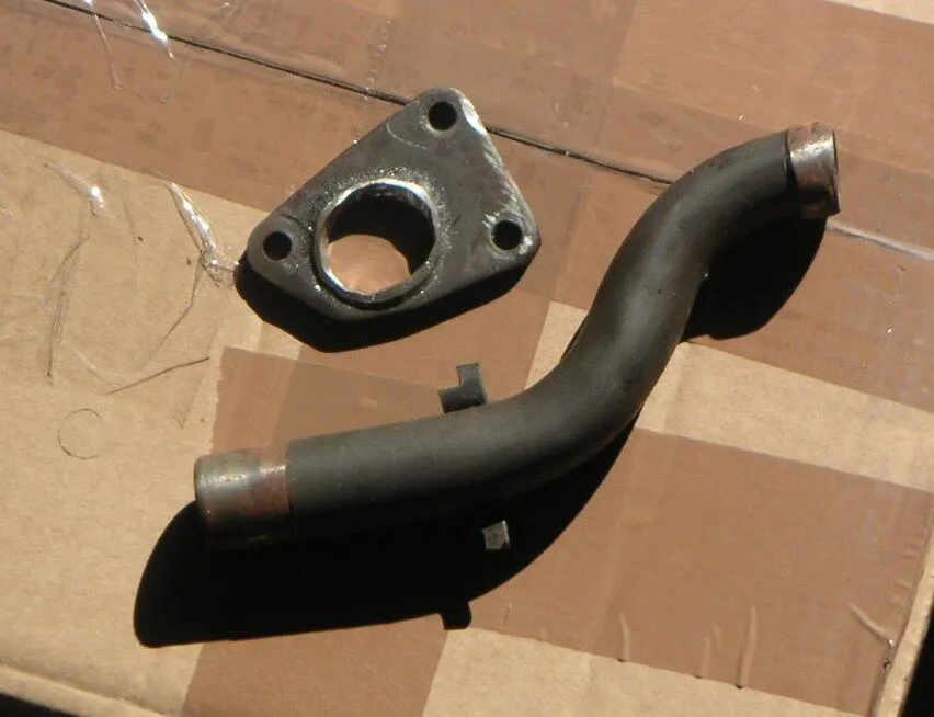

    ...Motor mit 2 Loch Ass umsehen, da du bei den 3 Loch sonst ein stück vom Chassis wegflexen musst.
    OK, danke! PK80S liefert dann wohl der Motor der Wahl.
    es gab PK80S und PK80S Lusso.... beide hatten 2 Loch ansugstutzen
    auch PK125S Motoren sind da für geeignet.... aber seltener und teurer als die 80er (Zitat: Rita)

    • April 21, 2009 at 10:39
    oder einen ASS neu zusammenschweissen
