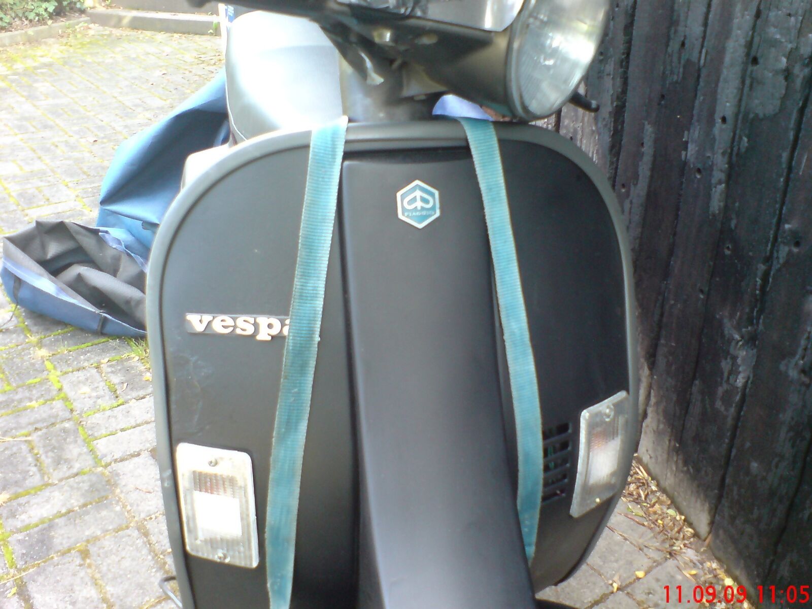

aufn Tank legen udn abpolstern also nicht auf der sitzbank weil die sitzbank ja nach nachgibt dementsprechend nicht genug festigkeit geben kann.
Also mit drei gurten richtig niedergezurrt kann nichts mehr schief gehen. und halt die Gurt "reste" gut sichern das nichts umherflattert beim fahren.
Chris

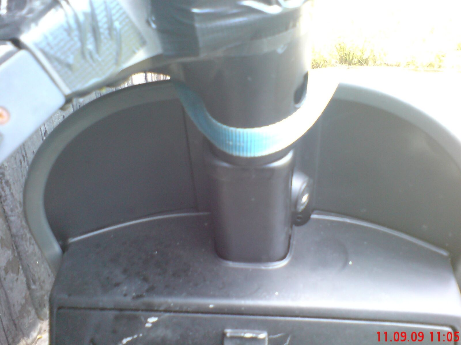

ich schau gerad mal eine PK xl1 an der front vorne wo man es festmachen kann und schik gleich mal bilder hoch
Das schwarze teil ist der luftfilter den musste noch vom vergasser abschreuben dann kannste den schon fast rausnehmen nur noch den choke hebel und gastug lösen schon kannste den vergasser rausnehemn.

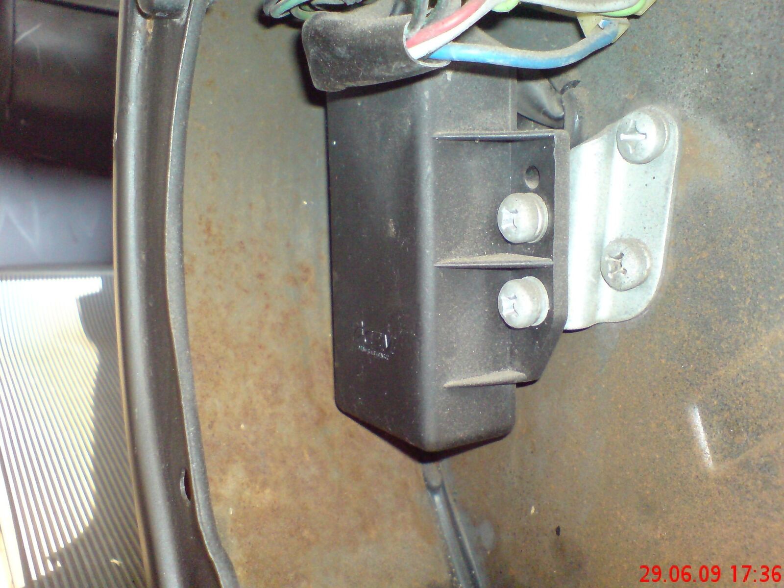

hi das ist die sogenante Blackbox auf der linken seite da wo das ersatzrad sitzt im vorderen Bereich. die Schwarze Kiste siehe Bilder das Teil neu kostet knapp 70€ ist bei mir scheinbar auch kaputt.
Ich hoffe ich konnte dir weiter helfen.
