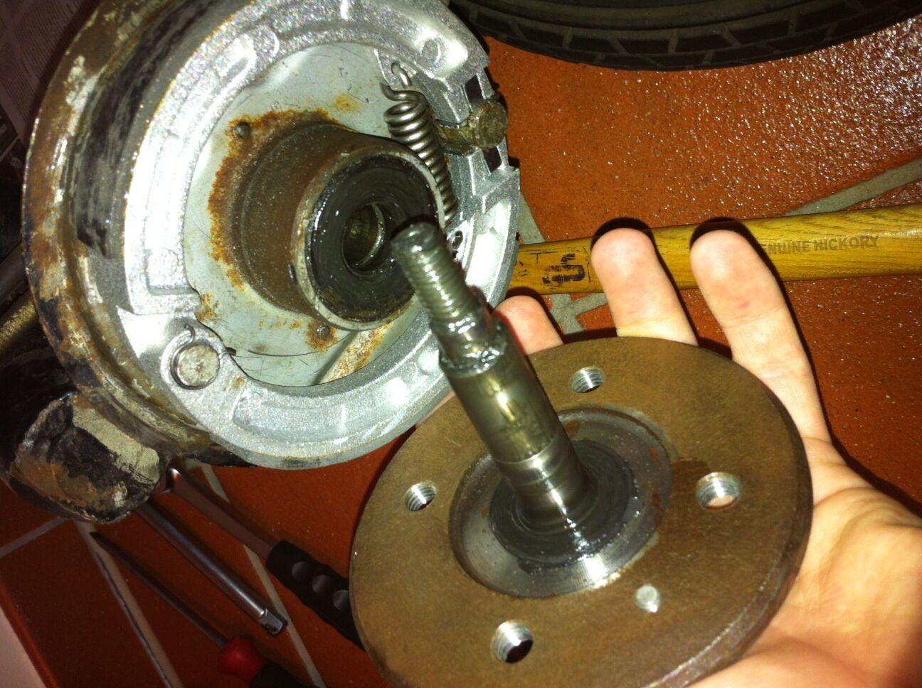

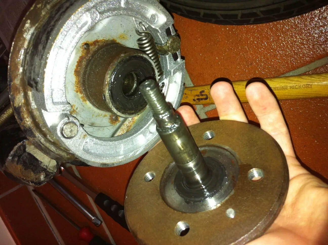

    Anbei aber ein Bild wie das ganze aussieht.
    Ich habe ganz rechts diese "Platte", mit den Gewinden für die vier Radschrauben. Die schirmt die Beläge ja quasi von der Bremstrommel ab, sodass diese gar nicht in Berührung miteinander kommen können.

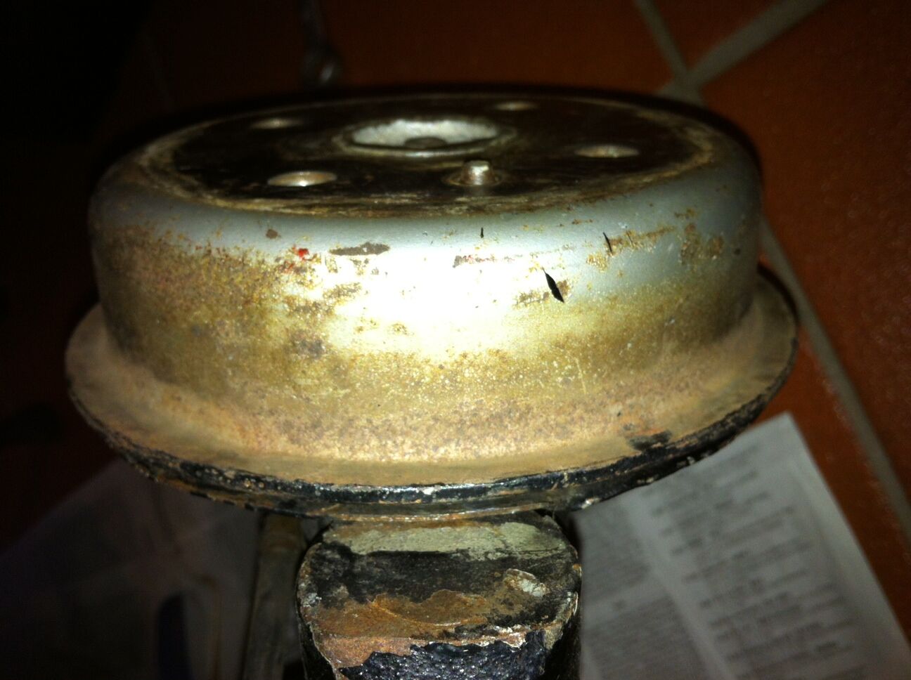

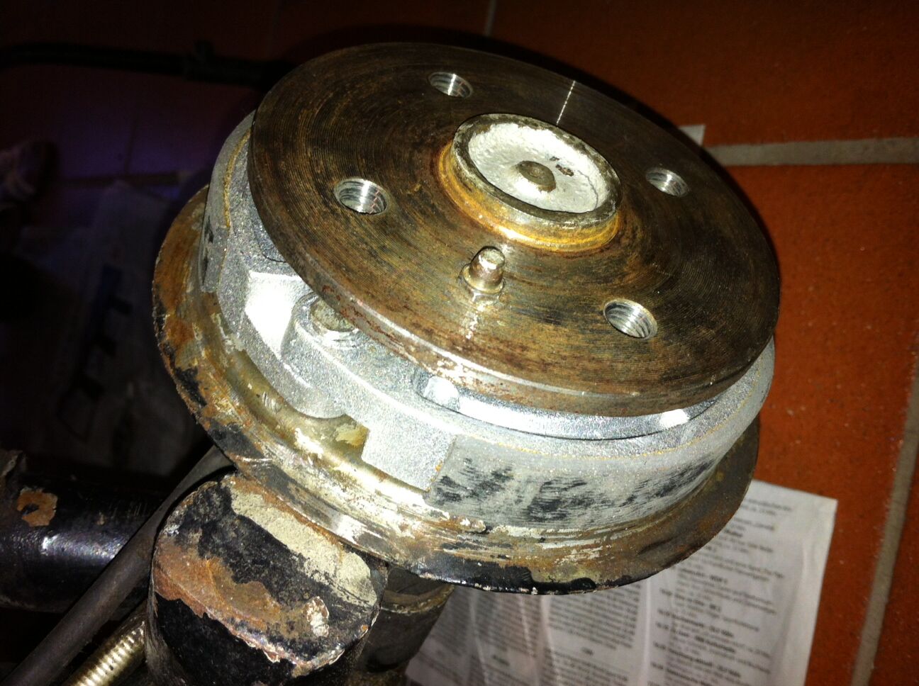

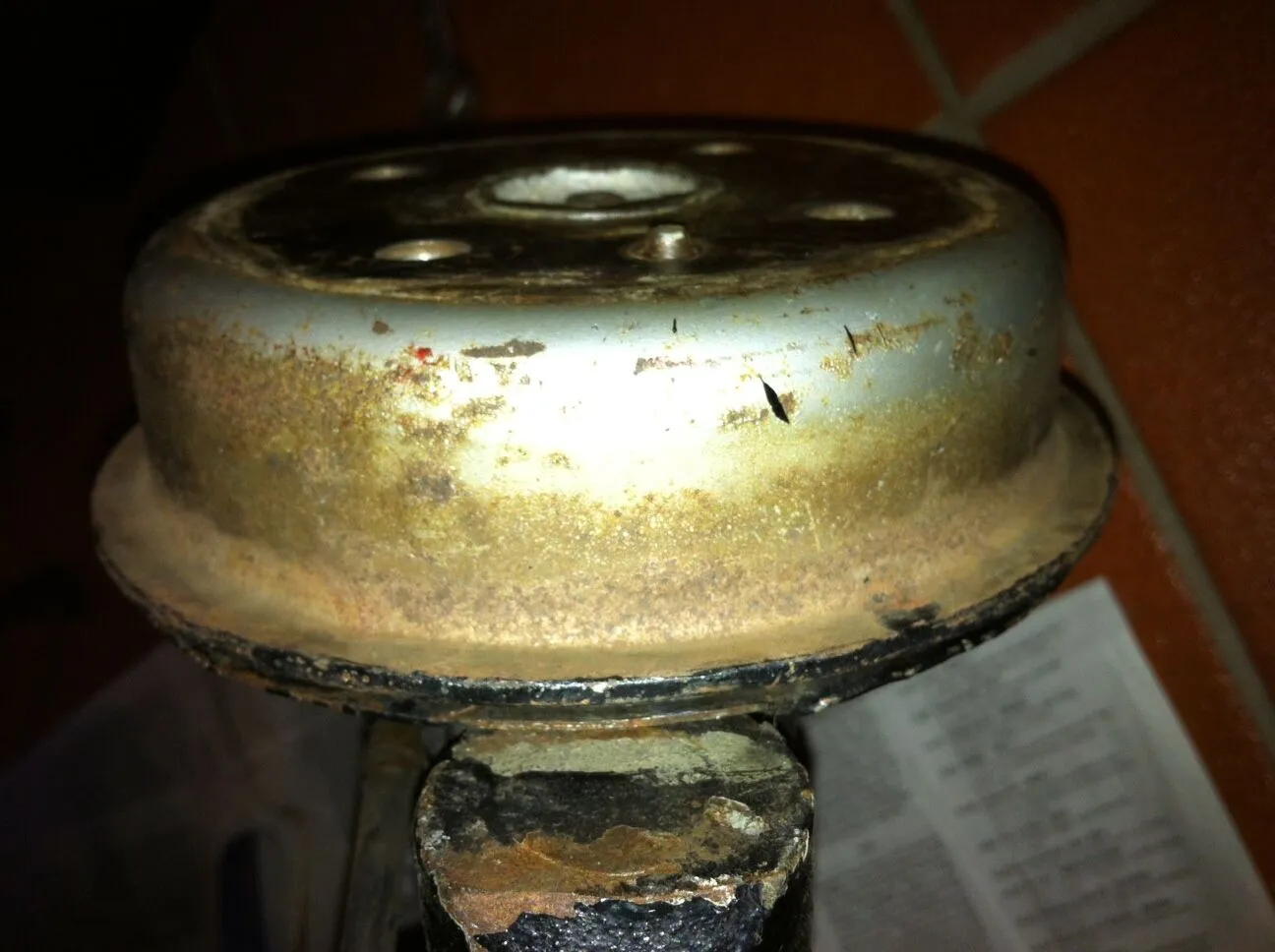

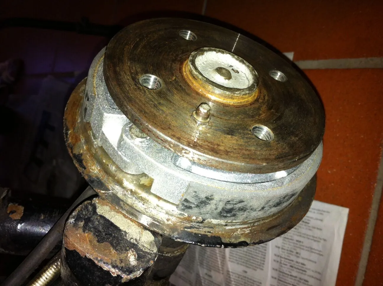

    Kann es sein, dass die Bremstrommel an dieser "Halteplatte" schleift, worauf die Bremsbeläge sitzen? (Bild 2) Die Trommel wird ja im Prinzip durch die Radbolzen immer weiter rangezogen. Es ist mir allerdings ein Rätsel, wieso diese Problem plötzlich auftritt.
    Ist es möglich, dass ich eine Unterlegscheibe oder sowas vergessen habe?
