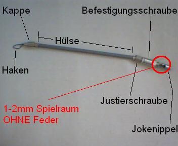

    der zug soll sich ja nicht verkürzen sondern eher verlängern... er ist ja viel zu kurz..
    also nochmal: es handelt sich um eine pk50 XL 1 (!!) mit serienmäßigem choke unten am trittbrett nicht am lenker wie bei der XL2.

    Hallo an alle,
    ich hab folgendes Problem: In meiner PK50XL soll in Zukunft ein 19mm Vergaser arbeiten uns zwar der von Dellorto ohne die Stehbolzen für den Luffi.
    Rumliegen hab ich jetzt n Jokezug den ich mit dem Gaser zusammen gekauft hab der sich aber nicht einbauen lässt weil dazu entweder der Zug zu kurz oder der Mantel drumrum zu lang ist. Die Feder, die man normalerweise zwischen den Nippel ganz am Ende vom Zug und der Schraube die man in den Vergaser schraubt reinkommt, passt nicht rein und ich kann den Joke im Endeffekt vielleicht 1-2mm rausziehen.
    Also wie oben geschrieben hab ich ne PK50Xl 1 Baujahr 1989 mit dem Joke unten am Trittbrett neben dem Benzinhahn.
