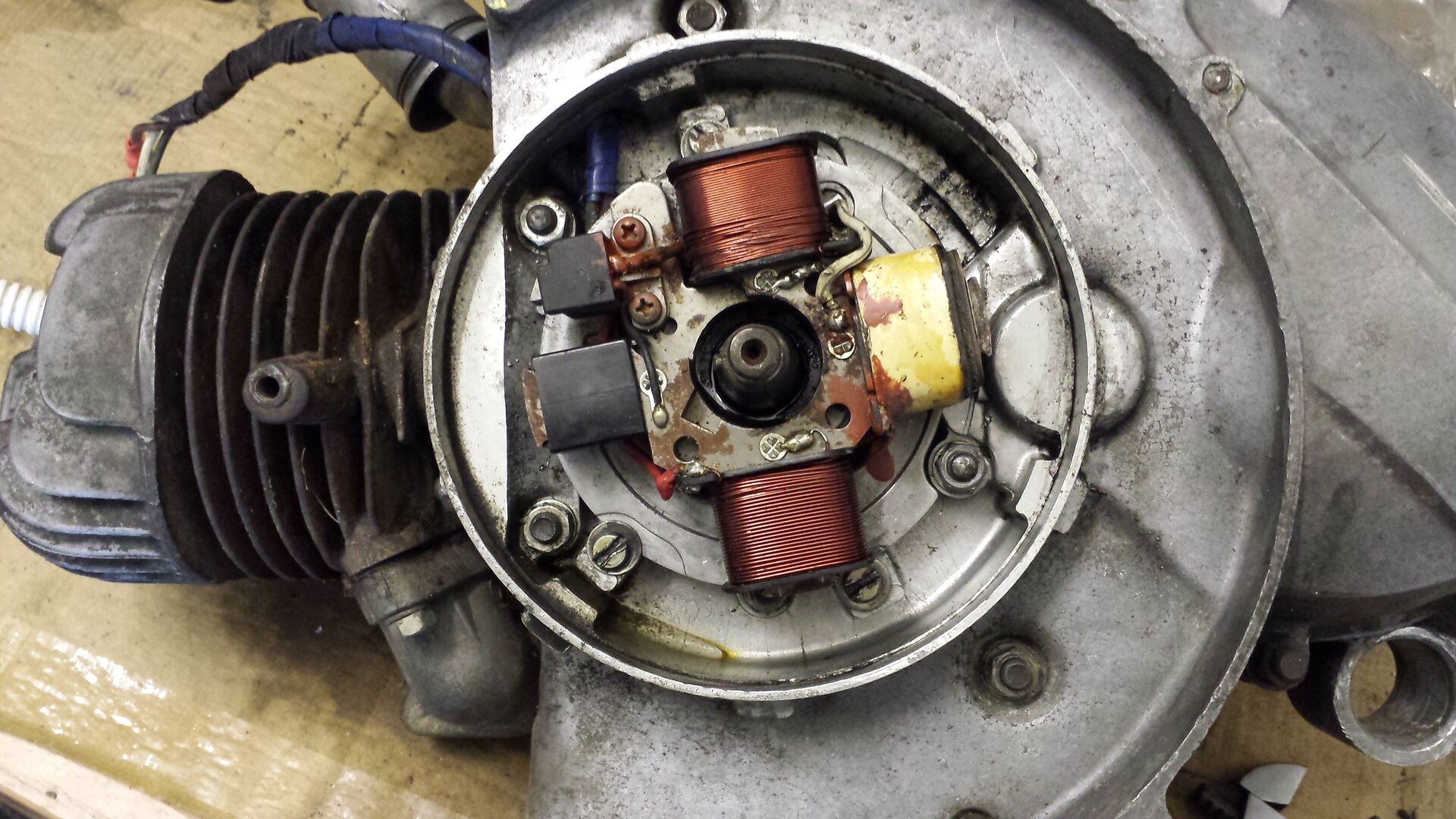

Ist das denn original mit der misch-ZGP ? Ist eine v5b3t von Bj 80.
ach ja, und welchen Konus habe ich denn dann ? Wie kann ich das herausfinden/messen? Ein 19/20 ? Falls ich das Polrad erneuere....
Danke schonmal!
Hallo, zerlege gerade meine V50 Spezial, Bj 80
Ist das die originale ZGP mit 12v und 4fach Blinker (ohne Blinker gekauft) ?
Wenn nein, um was handelt es sich? Es kommen 6 Kabel aus der ZGP.
Und was soll ich tauschen, wenn schon ausgebaut (lief aber vorher gut) ?
Danke !

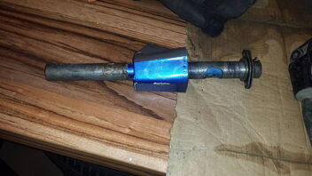

möchte bei meiner V50 Special Blinkerenden nachrüsten.
Jetzt gibt es Diskussionen über Lenker-Innenrohr und Außenrohr und und und.
Einfache Frage:
Kann ich dieses Rohr (Bild) nutzen oder muss ich etwas anderes erwerben ?

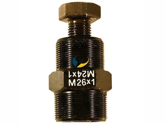

Naja, sollte als Kombi-Abzieher gelten, für Polrad UND Kupplung.....
so, anbei ein Foto eines ähnlichen Abziehers, so sieht der aus. In der Mitte ein Konter-Sechskant, dann 2 verschiedene Gewinde.
Wie soll das also gehen ?
Cirlu: Wäre super, komme auf Dich zurück ![]()
Ok, ich weiß was Du meinst. Ghet aber bei meinem Abzieher nicht, der hat 2 Gewinde, unterschiedlicher Größe.
Stelle morgen mal ein Bild ein. Schonmal Danke für Eure Mühe & Hilfe !
??? verstehe ich nicht ganz. Natürlich ist die richtige Seite unten, da mein Abzieher 2 verschiedene Größen hat (1x Kupplung, 1x Polrad), ist also nur ähnlich dem Link, nicht genau derselbe. Den Sechskant kann ich aber nicht ändern, der ist fest.
Wie gesagt, das Sicherungsblech ist weg, nur noch auf dem Foto zusehen....
Habe die Schraube im Abzieher ganz weit raus gedreht. Der Abzieher hat ca. in der Mitte ein Sechskant zum gegenkontern. Genau dieses Sechskant stösst gegen die Kupplungsöffnung, d.h. ich komme gar nicht unten zum Gewinde um den anzusetzen....
Habe so einen Kombiabzieher, Artikel 93332500 im SIP,
Ist der falsch ? Scheint so.... ![]()
