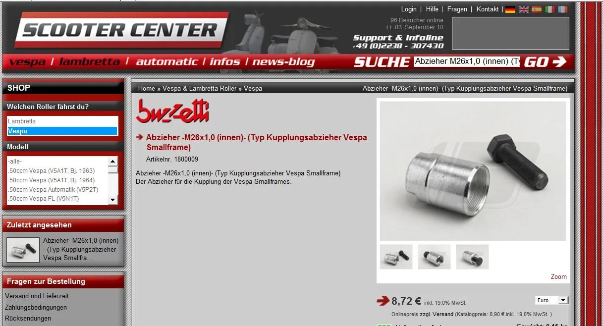

    Hübsch, schön aber falsch, das ist ein Polradabzieher, der Kupplungsabzieher sieht so aus. Man beachte den feinen Unterschied Pol- oder Kupplung-
