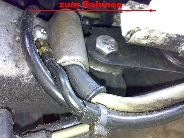

Ich würde gerne mal wissen, wie ihr das mit dem verlegen der Kabel bzw. dem durchziehen der Seilzugtüllen durch die Karosserie macht? Hat jemand einen Tipp.
Dann noch eine Frage an die Profis
:Bei meiner PK 80 S automatica mit elestart habe ich bei der Frühlingswartung festgestellt, daß nun auch das Kabel von der Zündung zum Rahmen nach der Steckverbindung (siehe Bild) in richtung Rahmen total marode ist. Quasi unrettbar ist. Es ist auf de Foto das dicke graue Kabel. Innen sind von fast allen adern die Isolierungen abgebröselt, d. h. man muss es komplett austauschen.
Nun meine Frage:
Wie gehe ich am besten vor? Das Kabel führt ja direkt in den Rahmen und wenn es geht, würde ich mir gerne den Austausch des kompletten Kabelbaums ersparen.
