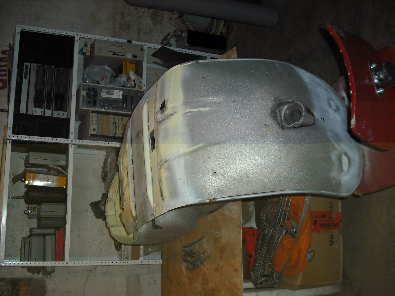

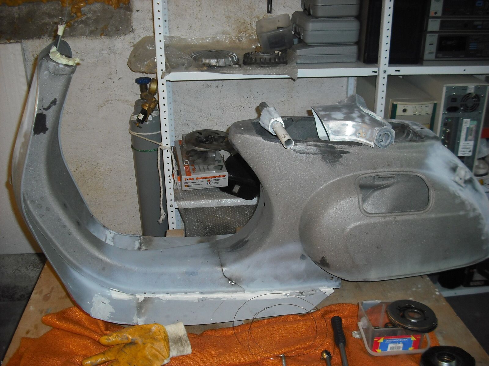

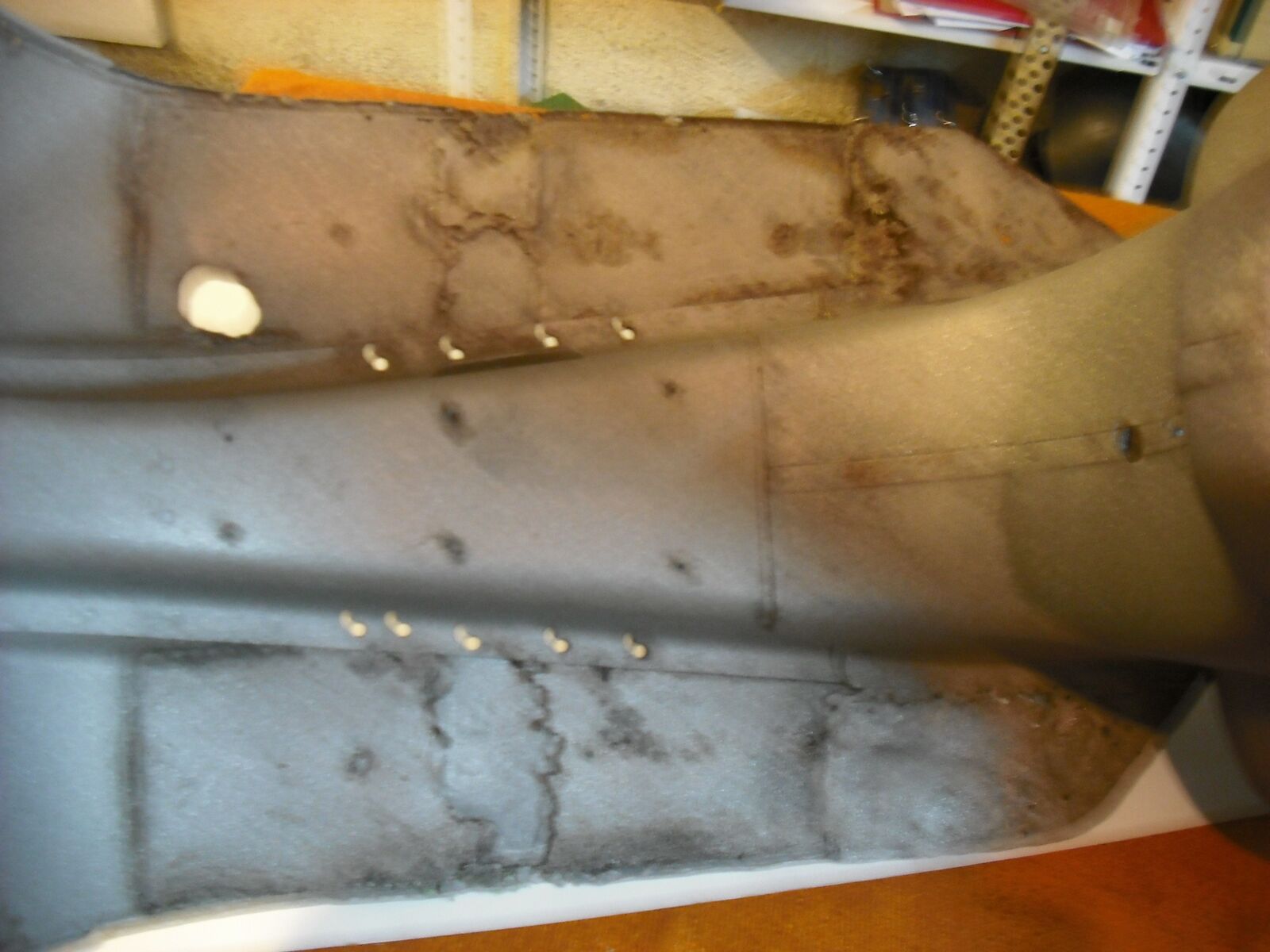

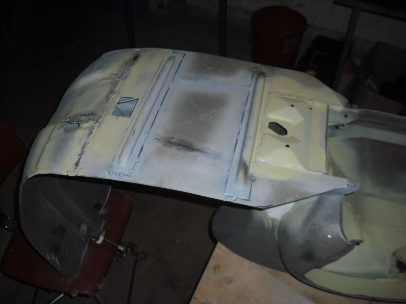

Hallo zusammen, da ich schon länger an meiner V50 Spezial herum schraube, habe ich jetzt endlich mal ein bisschen Zeit gefunden um
etwas zu schreiben für Leute von Interesse....:)!Den Rahmen habe ich im Sommer erworben, sah schon recht fertig aus. Aber nach dem Strahlen kam der Horror, nun ja Schweißgerät gekauft und
losgelegt .Im Moment bin ich noch dabei die Teile für die kleine zusammen zu kaufen, aber über Ostern soll se schon mal grundiert und gelackt werden.
