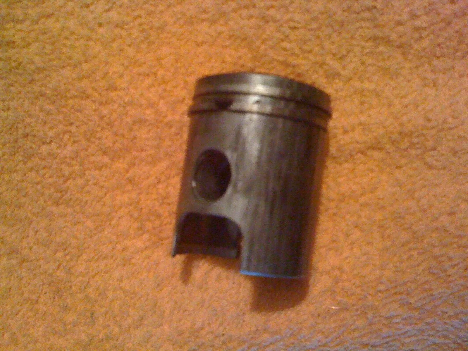

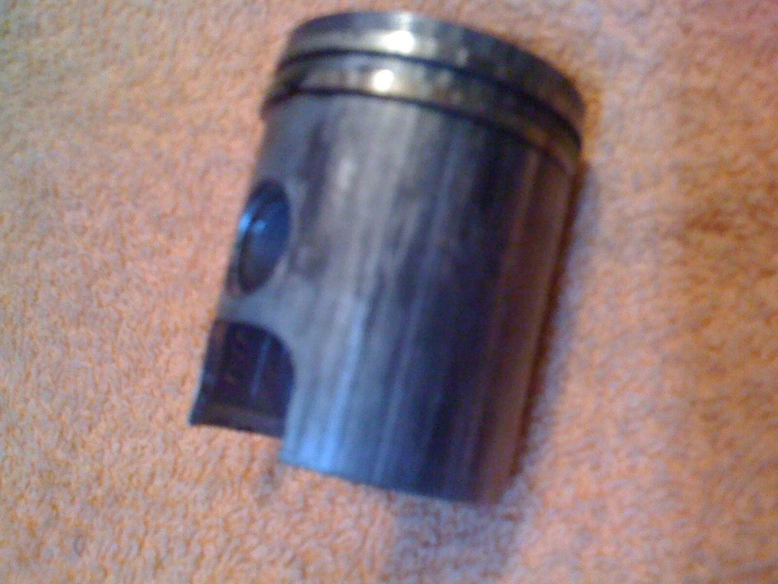

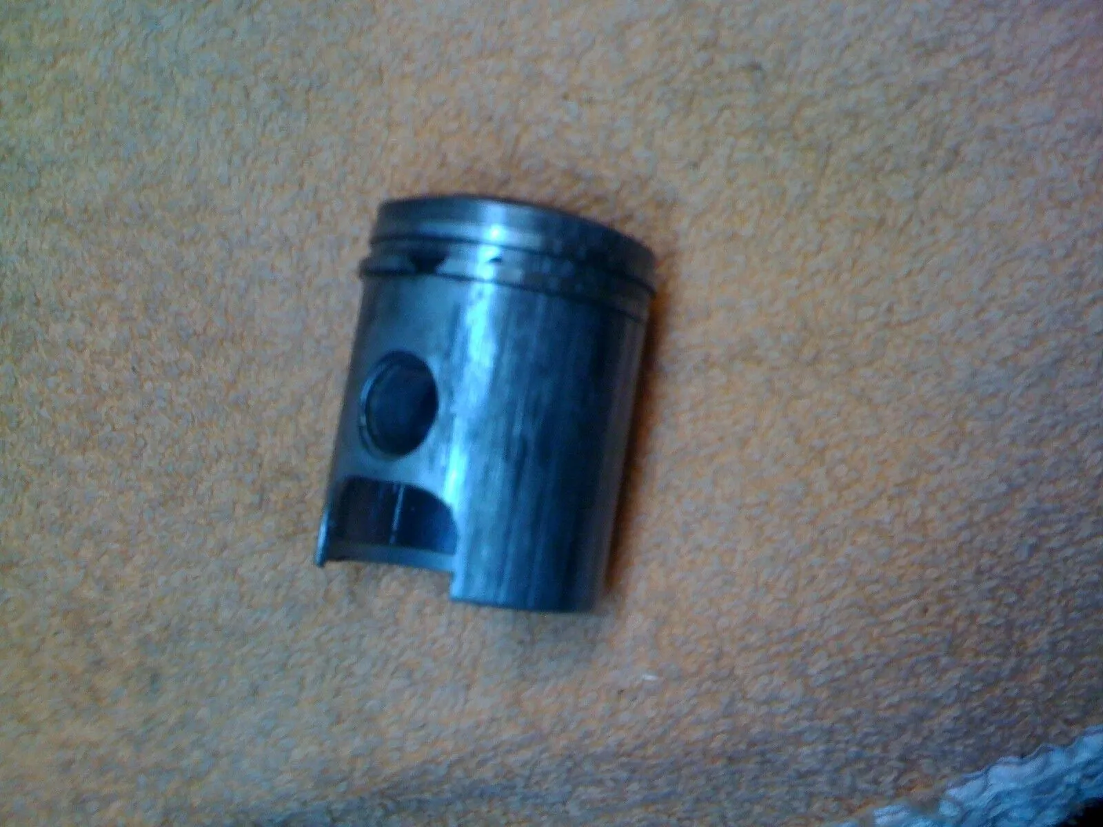

Außer natürlich es hat vorher schon einer 30.000 runter geritten.
Wenn die Riefen so tief sind wie sie auf den bildern aussehen, dann ist der Kolben definitv hinüber.
Mach nen neuen rein, kost doch nich die Welt und weißt dass du ein Prob weniger hast.
was würdet ihr machen, wenn euer Kolben so aussehen würde?
Gruß, pit
Entweder die Kamera wechseln...
Oder den Kolben,
neuen Zylinder mit Kolbenn drauf und nie wieder ohne Öl fahren.
Trotzdem krass, mit der 91er Düse.
