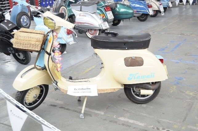

schönes beige ![]()

@ fishi, ja die vespa sollte auf dem thema hawaii herauslaufen. gelackt ist sie mit industrielack matt elfenbein persönlich
und den schriftzug auch selbst gepinselt
geilste ist aber der rostlack schön dezent eingesetzt.
