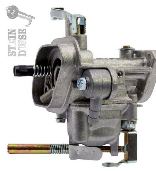

Das ist bestimmt richtig, dass die Feder gegen selbsttätiges Drehen sichert. Ich denke aber, dass sich die Schraube ohne die Feder viel weiter hineindrehen lässt und man deshalb keine richtige Grundeinstellung vornehmen kann, oder?
Ich habe ein Bild von dem Vergaser gefunden.
Darauf sieht man, dass auch die Standgasschraube auf eine Feder drückt. Diese Feder fehlt bei mir und deshalb hat es auch nicht funktioniert mit dem "bis Anschlag reinschrauben und dann wieder ca. 3 Umdrehungen heraus. Bei mir ist der Anschlag scheinbar viel weiter drinnen und deshalb ist die Vespa immer abgesoffen.
Weiß jemand wie lang die Feder in zusammengedrücktem Zustand ist?
Danke
Charles
So, läuft wieder einigermaßen. Ich musste die Leerlaufschraube eine gefühlte Ewigkeit rausdrehen und jetzt säuft sie nicht mehr ab und hat auch einen annehmbaren Leerlauf.
Ich hab ein Bild des Vergasers angehängt, wegen der fehlenden Schraube. Leider hab ich keinen Dremel.
Ich hab schon versucht mit einem kleinen Schraubendreher etwas zu erreichen, aber der Schraubenrest sitzt fest. Kriegt man die Regulierschraube überhaupt noch?
Ein Bild des Vergasers kann man hier sehen:
Das mit dem hier hochladen hat leider nicht geklappt.
Grüße
Charles

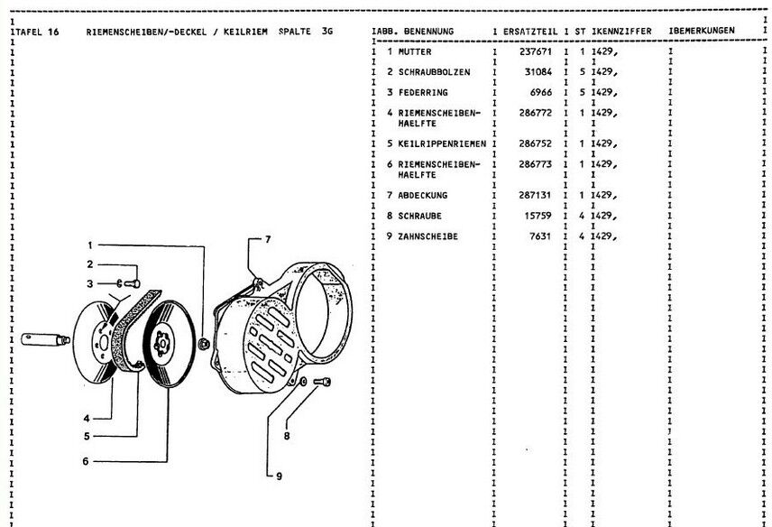

ich hab das Problem immer noch. Wenn ich den Riemen abnehme, dann gehen die Scheiben ganz zusammen, die äußere Scheibe ist ganz auf die Welle geschoben, der Keil ist drin.
Trotzdem wird die Scheibe im Leerlauf nicht weitgenug nach innen gezogen und somit stimmt beim anfahren die Übersetzung nicht und die Vespa kommt nicht richtig vom Fleck. Der Riemen ist der gleiche wie vorher.
Ich hab mal ein kleines Video angehängt, da sieht man genau was ich meine und wo der Riemen vorher lief.
(Ich hoffe, dass das geht)
Charles
Das ist schon klar, aber der Riemen ist nicht neu, der war schon drauf bevor sich die Mutter der unteren Riemenscheibe gelöst hat und der Roller mit der Panne stehen blieb und da hatte er das Problem mit dem Anfahren nicht. Ich denke das kann die Ursache nicht sein.
Also: Ich habe den Riemen abgenommen. Dazu habe ich die unter Riemenscheibe so´weit nach außen gezogen, dass ich den Riemen über die obere Scheibe abnehmen konnte. Nach dem Loslassen der unteren äußeren Scheibenhälfte ist diese ganz zurückgespeungen und es blieb nur ein ganz kleiner Spalt zwischen dem 2 Scheibenhälften. Nachdem ich den Riemen wieder aufmontiert hatte, ging die unter Scheibe bei weitem nicht mehr soweit zusammen und man kann auf der Scheibe sehen, dass der Riemen früher viel weiter aussen lief und deshalb eine bessere Untersetzung beim Anfahren hatte.
An was kann es liegen, dass die Scheibe ohne Riemen ganz zusammengeht und mit Riemen offenbar nicht weit genug um richtig anfahren zu können? Der Keil ist übrigends sicher auf der Welle, ich habe beim Zusammenbau extra darauf geachtet (Ich kenne das mit dem Keil von der Lichtmaschine meiner alten Z-Kawasaki, da ist es genauso).
Danke
Charles
