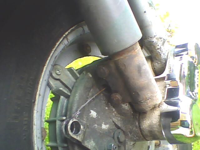

Sodele bin jetzt endlich dazu gekommen ein foto zu machen. Hoffe es hilft euch mir zu helfen. ![]()

Hallo liebe Schraubergemeinde,
Ich habe meine vor kurzen erworbene Vespa PK 50 XL (Baujahr 89) mehr oder weniger wieder instandgesetzt . Allerdings ist während der Arbeiten die Befestigung für die Vorderbremse abhanden gekommen. Das heißt die Backen, die von der Bremse wegführen, sind noch vorhanden, allerdings fehlt das Verbindungsteil zwischen Bremszug und Backen.
Meine Frage ist, gibt es für die PK 50 XL verschiedene Varianten den Zug zu befestigen und welche Teile brauche ich hierfür. Für Hilfe bin ich sehr dankbar.
