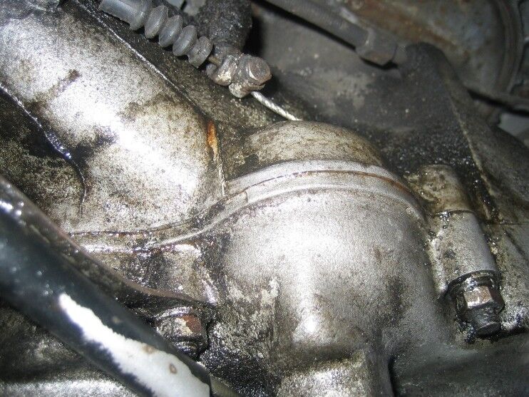

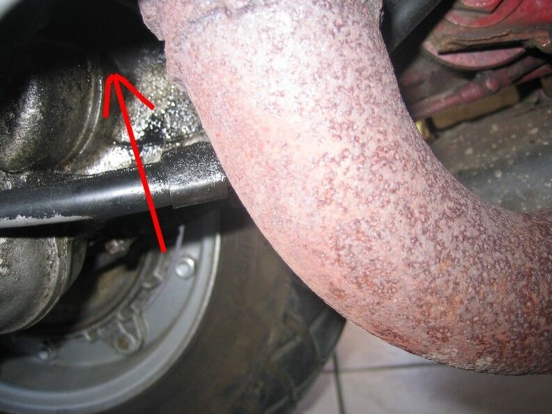

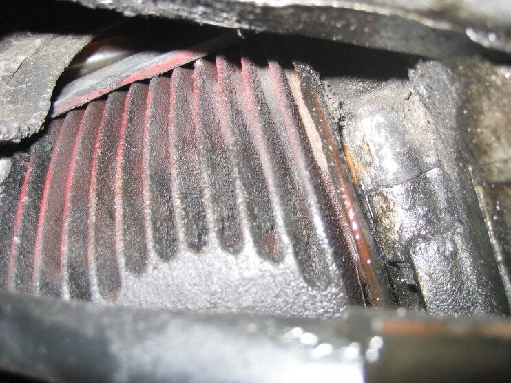

seit einigen Tagen verliert meine Vespa ein wenig Flüssigkeit. Ich gehe davon aus, dass es das Benzingemisch ist.
Denn sobald ich den Benzinhahn bei laufenden Motor zudrehe und den Rest des Benzins aufbrauche, sammelt sich nichts unter der Vespa, sprich sie bleibt trocken.
(Ausserdem habe ich, kurz bevor das Problem auftrat, getankt. Nur so als Info. Vielleicht ist es ja wichtig...)Hab auch mal ein paar Fotos gemacht.
Hat jemand eine Idee wo es herkommen könnte??
ne hab noch eine andere gefunden...
