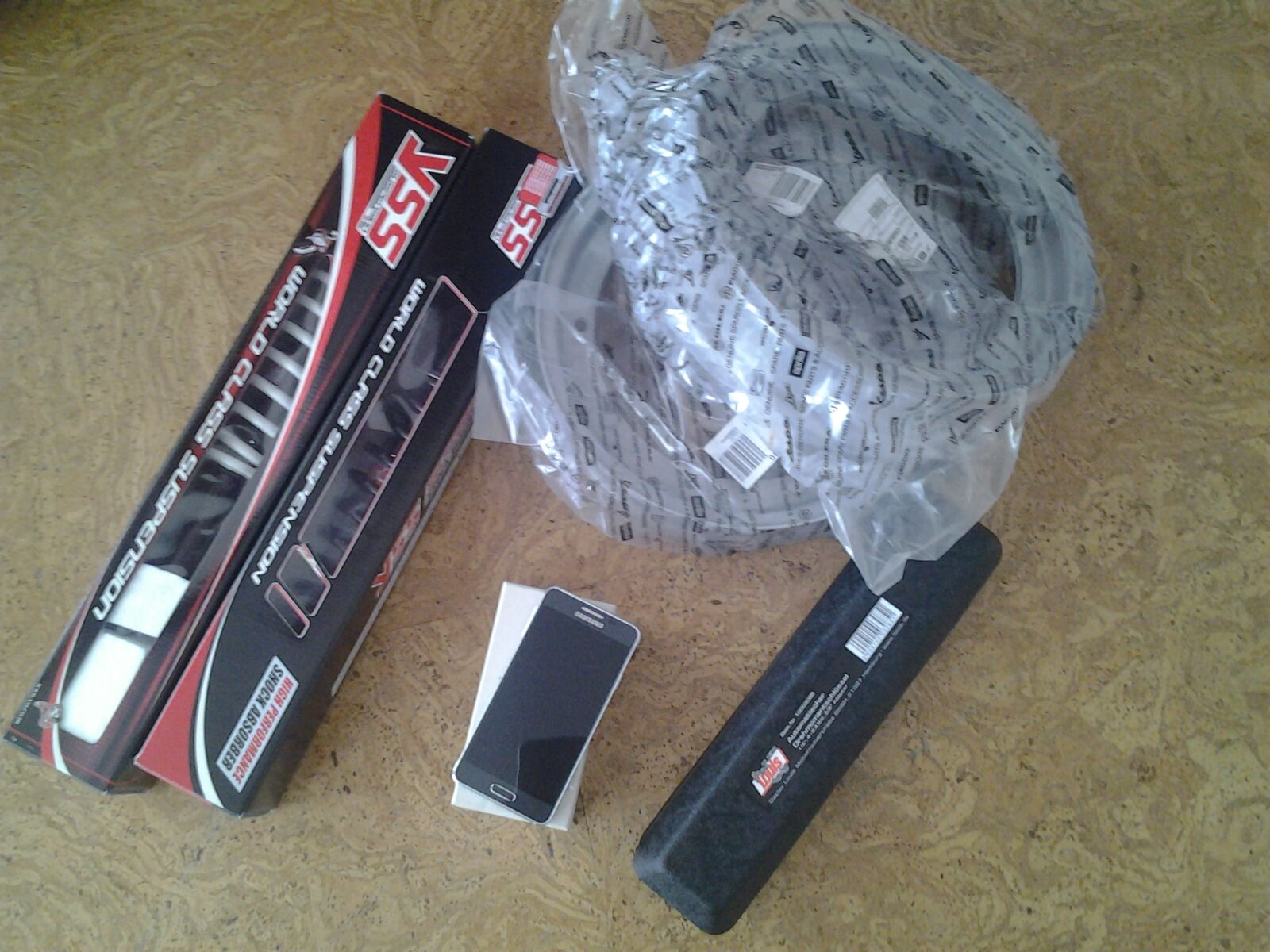

Langsam aber es geht weiter.
der dämpfer für hinten ist endlich da was gar nicht so einfach war da ich noch eine yss mit weiser feder haben wolte.
die felgen sind auch da,
nur am motor fabs wieder ein rückschlag.
Ich wollte die umgearbeitete nebenwelle einbauen und irgendwas hat nicht gepass.
nach langer suche hat sich der umgearbeitete 4te gang als übeltäter enttarnt. Er hat gerattert und das getriebe blockiert. Vermutlich ist der gang nicht zentrich verschweist worden.
nach langen ärgern wird es jetz doch eine runner nebenwelle.
dammit müste die übersetzung gut zum motor passen und ich kann an dem prymär noch anpassen.so langsamm ist alles was gelackt werden muss da und es kannn weiter gehen.
Dämpfer, felgen, drehmomentschlüssel und ein neues handy.
ein Galaxy Alpha. -
