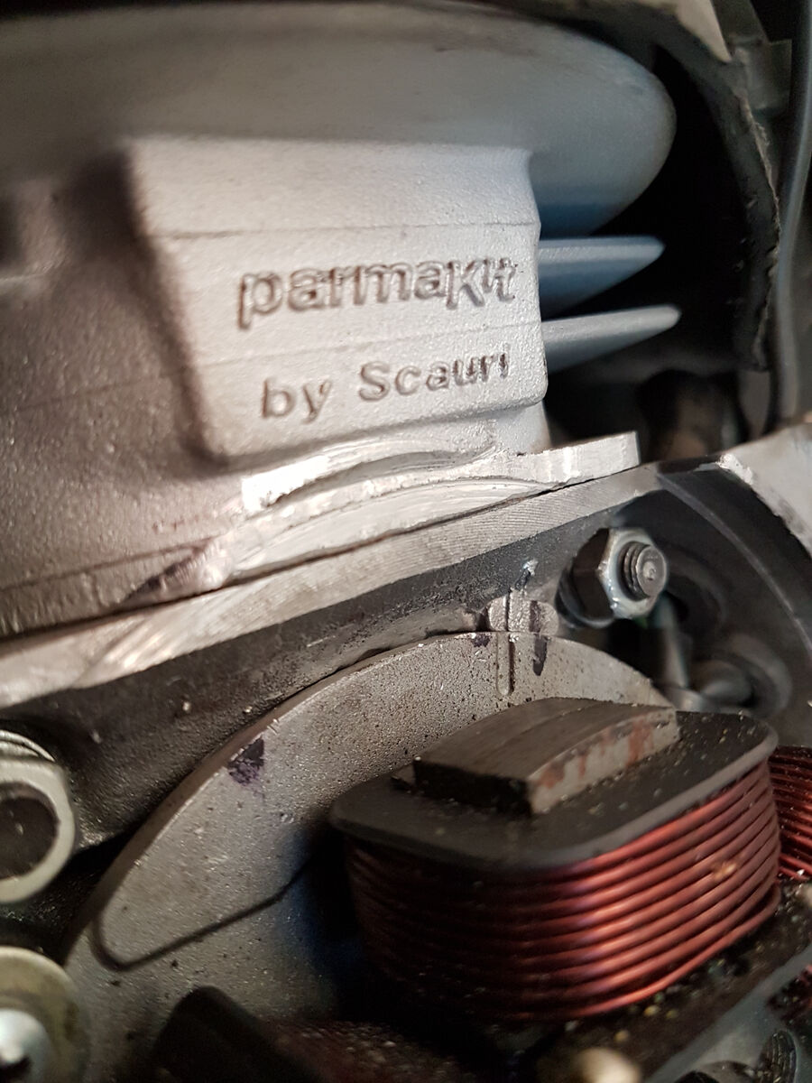

    ich habe meine mit Metallkleber eingesetzt... funktioniert so schon seit 2016
    Wieso hatten die Linsenkopf kein Platz? Hatten die an der Motorhälfte geschliffen?
    Am Motor hat es gepasst aber am Zylinder war kein Platz mehr

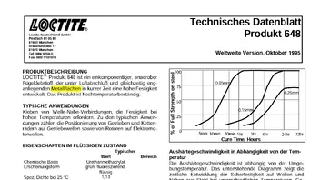

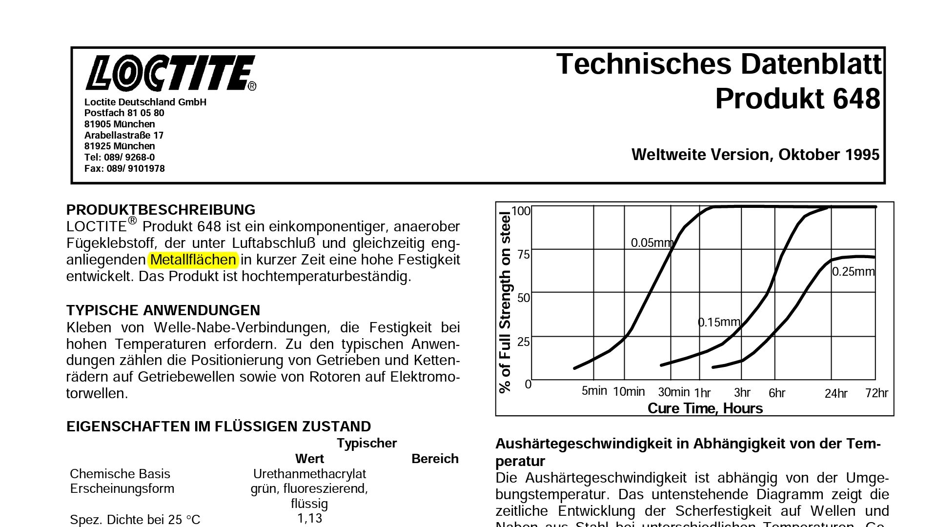

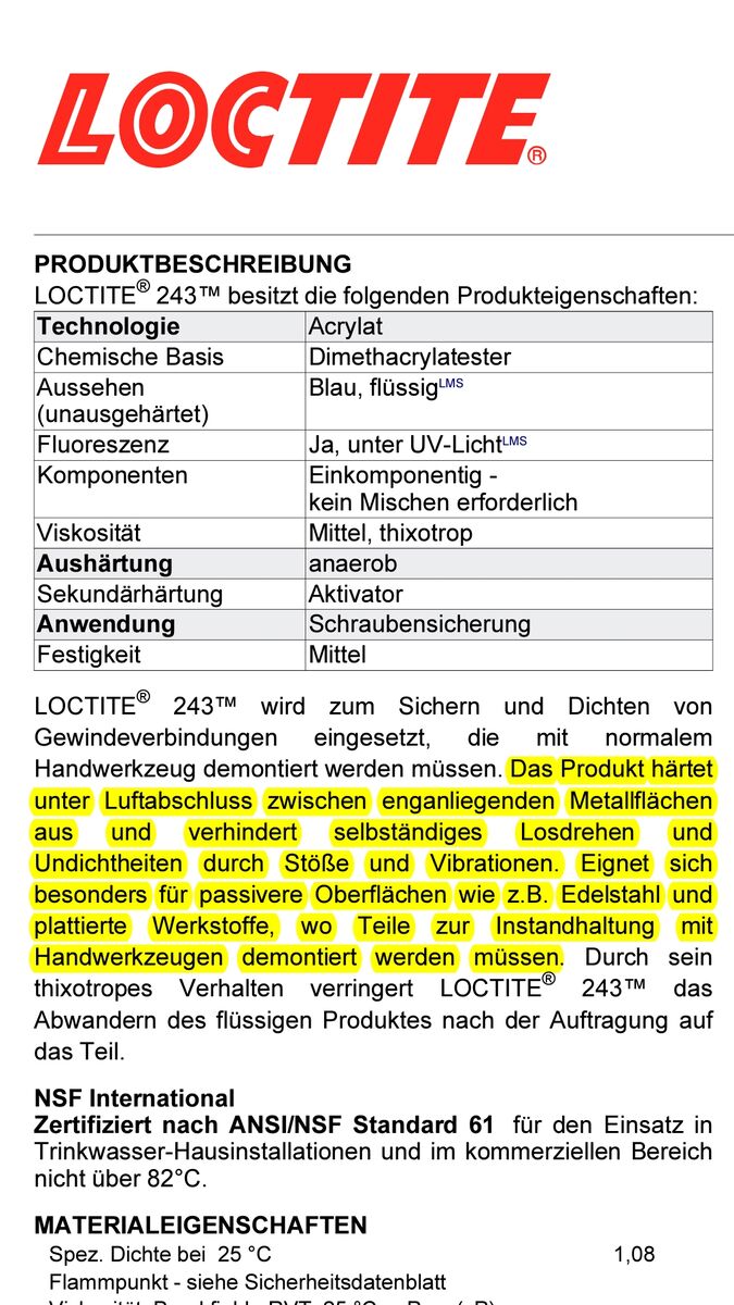

    Zitat von remdabam
    Der Schaden war vorhersehbar, HP4-Lüfterkranz-Schrauben SOLLTEN IMMER MIT LOCTITE EINGEKLEBT WERDEN!
    LOCTITE bringt an der stelle bloß nichts.
    Das ist eine blechschraube die in Kunststoff eingedreht ist.
    Und wenn ich mich richtig erinnere hält LOCTITE in Kunststoff nicht.
    EDIT:
    Hab Keim Produkt gefu den das für Kunststoff geeignet ist.
    In allen datenblättern ist immer nir die Rede von metallischen Verbindungen.
      • 248.58 kB
      • 1,920 × 1,080
      • 166.87 kB
      • 675 × 1,200

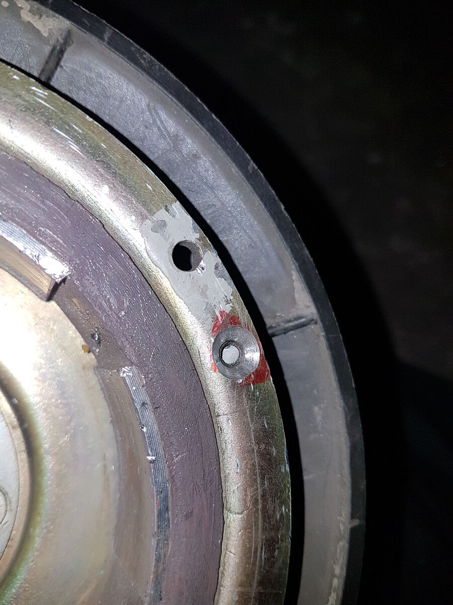

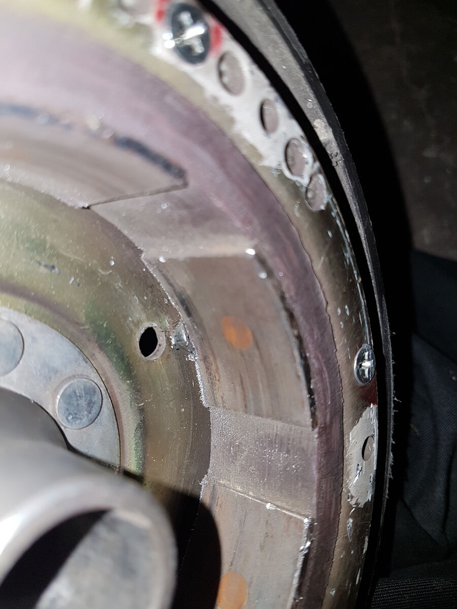

  • Winterprojekt V50 oder so
    • seb.d.
    • April 22, 2019 at 08:29
    Da bin ich mir nicht sicher ob es ein originales ist. Aber der Tatsache nach das hier ursprünglich mal ein starterkranz drauf war gehe ich mal davon aus.
    Die schrauben für den Lüfter sind es aber Devinitiv nicht.
    Standart sind da Linsenkopf schrauben drinne.
    Für die war aber kein Platz mehr weshalb ich die senkkopfschrauben verbaut habe.
    Ich kann mir nur vorstellen das die Schraube leicht ausgewandert ist und deshalb der Kopf abgeschlagen ist.
    Ich kann die Schraube im Kunststoff schließlich nicht so arg anziehen das sie bricht.
    Ich werde die schrauben jetzt vorsichtshalber mal mit karosseriekleber einkleben das sie nicht mehr wandern können

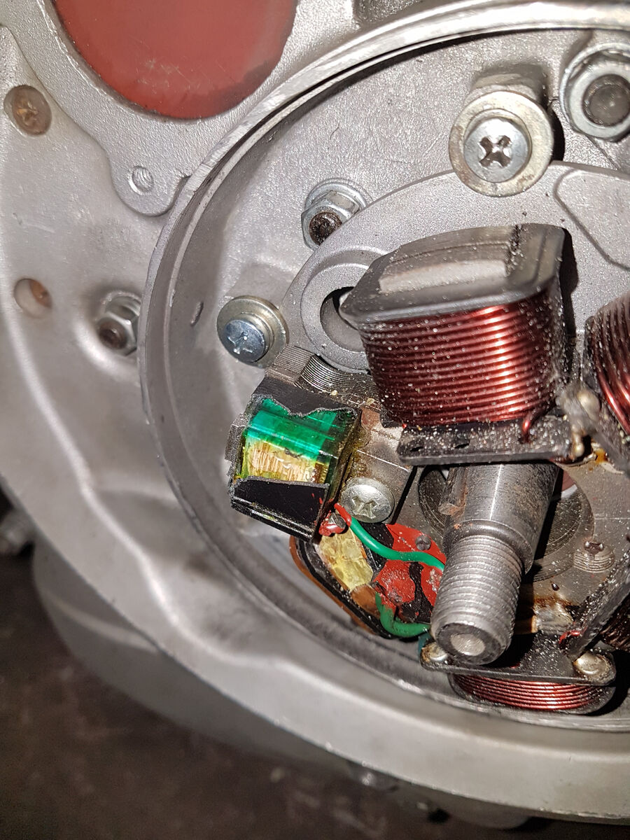

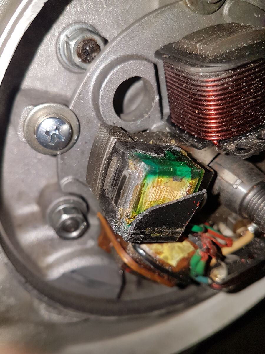

    Bei super Wetter eine kleinen Runde gedreht.
    3km von Zuhause weg ist mir dann sehr plötzlich in einer ganz langgezogenen Linkskurve im Wald bei knapp 100km/h und 10.000U/min die Leistung komplett flöten gegangen.
    Natürlich glei die Kupplung gezogen und ausrollen lassen
    der Motor war aber noch an.
    Fand ich schon sehr merkwürdig.
    Also glei vorsichtig weiter gefahren und alles war erst mal ganz normal.
    Zumindest bis 4500U/min drüber ging nichts mehr.
    Zuhause angekommen hab ich erst mal zu Abend Gegessen.
    Danach angefangen zu Prüfen.
    Kompression 8 Bar - Check
    Zündfunke - Check
    Andere CDI - geht gar nichts mehr --> ab in Müll
    Noch ne andere CDI - ändert nichts.
    LüRa runter - Problem gefunden.
    Eine Befestigungsschraube von meinem Lüfter (HP4) hat den Kopf verloren.
    Dieser Kopf hat sich dann ein neuen Platz bei den Magneten gesucht und mir den PickUp zerschlagen.
    Hier noch ein paar kleine Impressionen.
