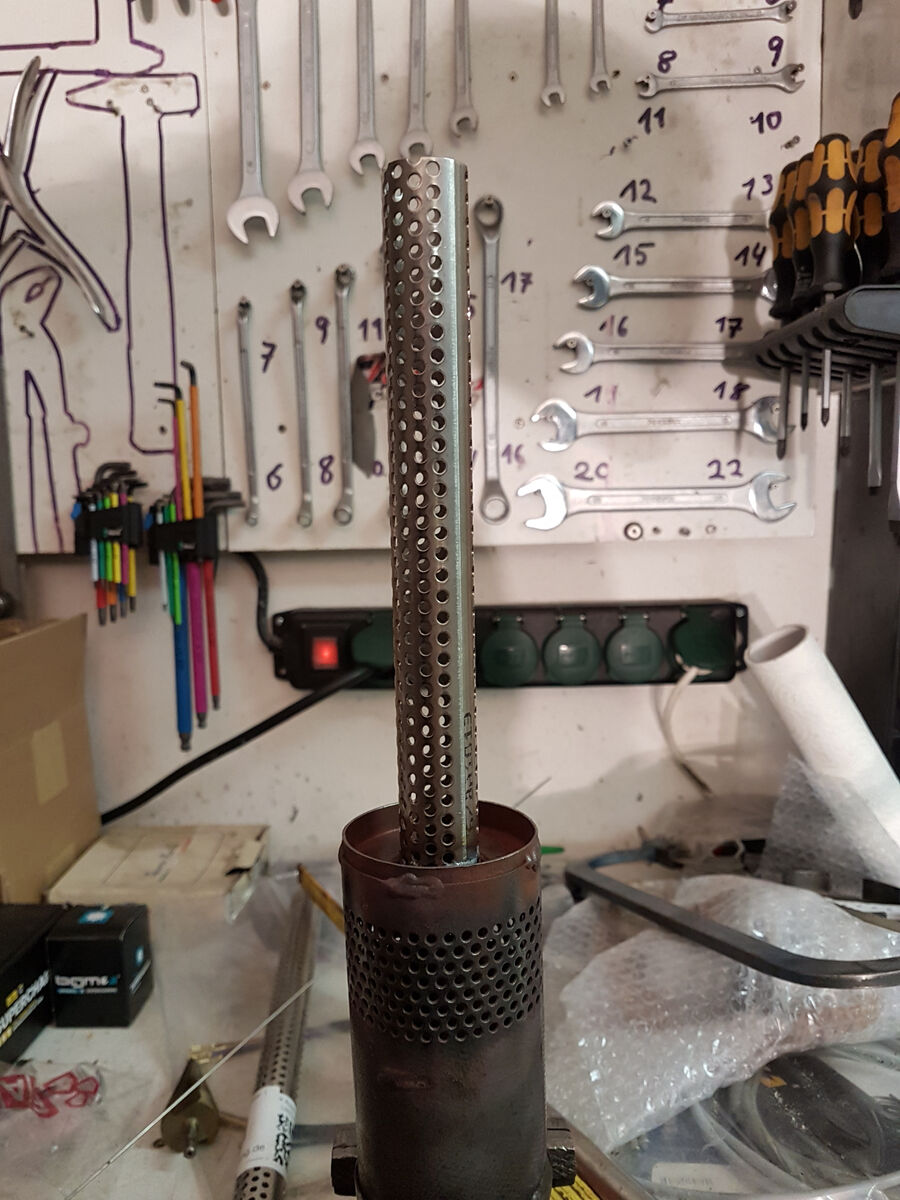

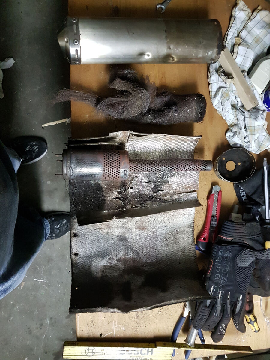

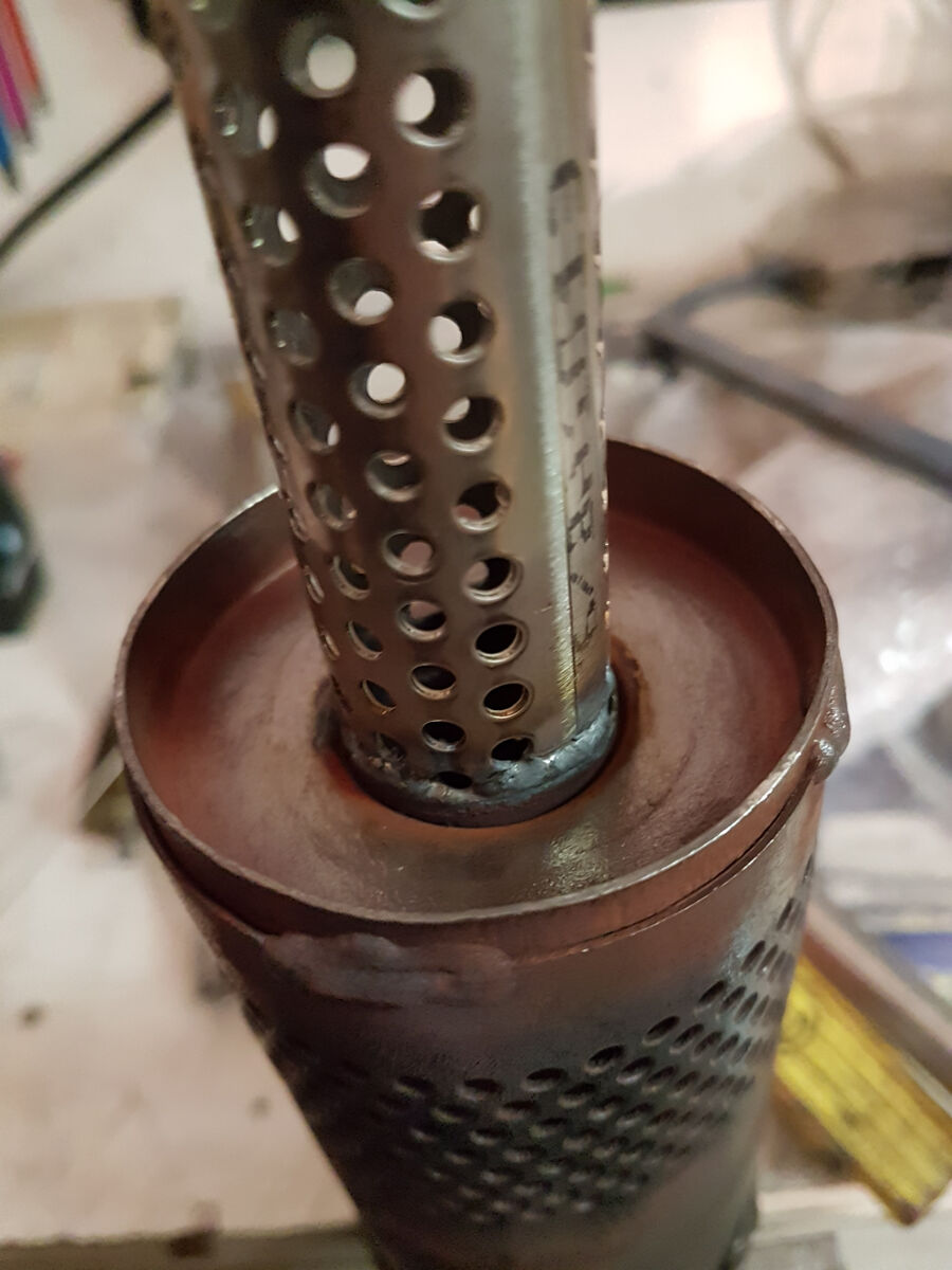

so nachdem ich die Kiste fast leise hätte ist mir mein schalldämpfer innerlich ein wenig explodiert .
Das siebrohr ja auf gegangen und hat sich geknickt.
In der Folge ist die Kiste wieder torosch laut geworden.
Der Dämpfer in neu kostet 200€ also hab ich den alten repariert.
Neues Siebrohr eingeschweißt und neu gedämmt.
Original war er mit stahldämwolle gedemmt.
Ich hab jetzt mal ein anderes dämmaterial verwendet.
Jetzt ist die Kiste wenn man nicht grade voll aufreißt nicht lauter wie ne originale PX.
Und die Temperatur stammt neu stopfen hat nicht mal 20€ gekostet.

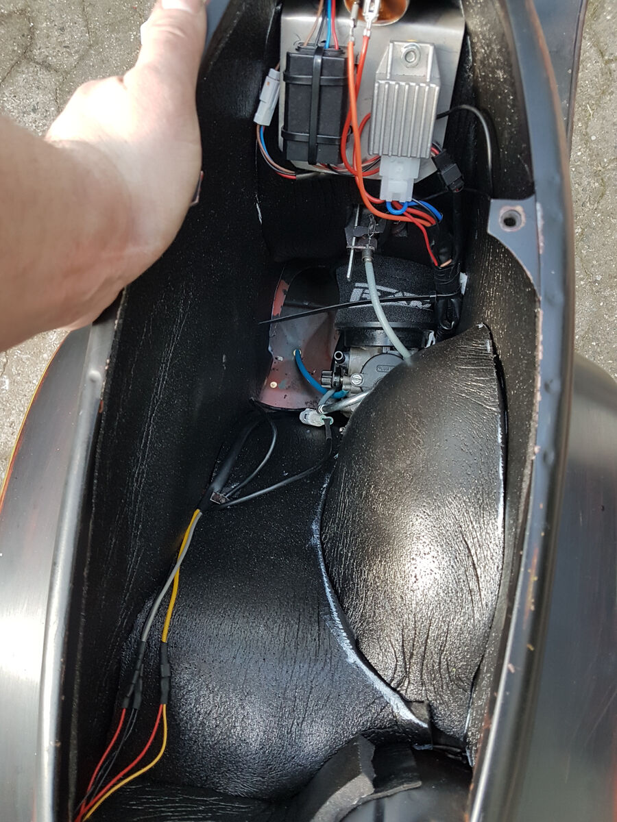

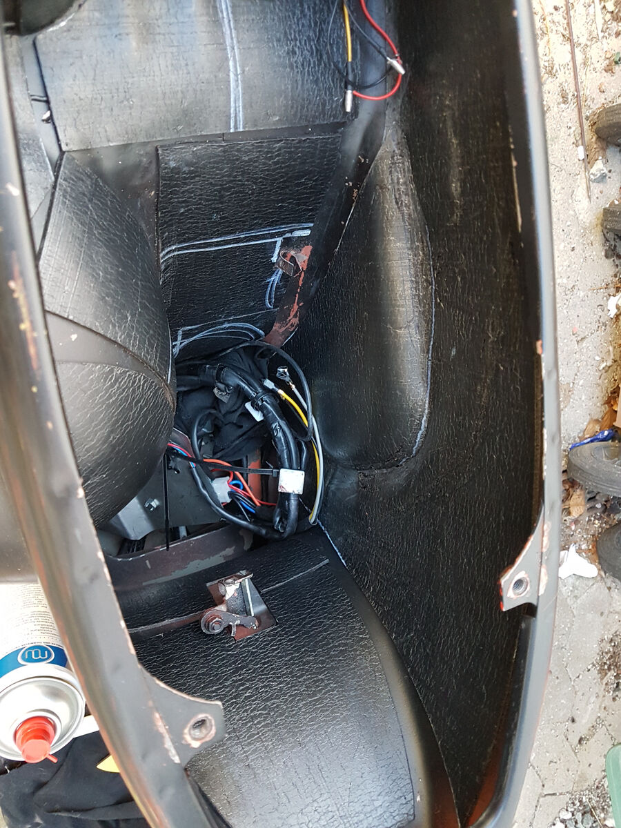

Und den Vergaserraum hab ich auch noch gedämmt.
Das hat auch enorm Lautstärke weg genommen.
