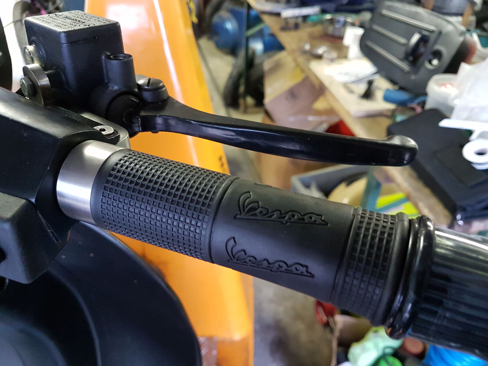

    • April 25, 2018 at 19:46
    eigentlich wollte ich heute "NUR" die Blinker montieren.
    Irgendwie ist das aber in griffunikaten geendet.
    Die originalen Griffe von den modernen Vespen gefallen mir richtig gut.
    Das Problem daran ist nur das moderne Vespen keine Lenkerendblinker mehr haben.
    Das passend zu bekommen ist nicht ganz einfach und sehr zeitaufwändig.
    Die Chromringe passen auch nicht auf die zierlichen alten Lenker.
    Zu groß, steht über und es lässt sich nicht Kuppeln weil der Ring im weg ist.
    Also hab ich mir kurzerhand ein paar Edelstahl Ringe passend gemacht und die montiert.
    Die Kombination sieht meiner Meinung nach Rattenscharf aus.
    Ich bin mir auch zielich sicher das diese Kombination noch niemand hat.
