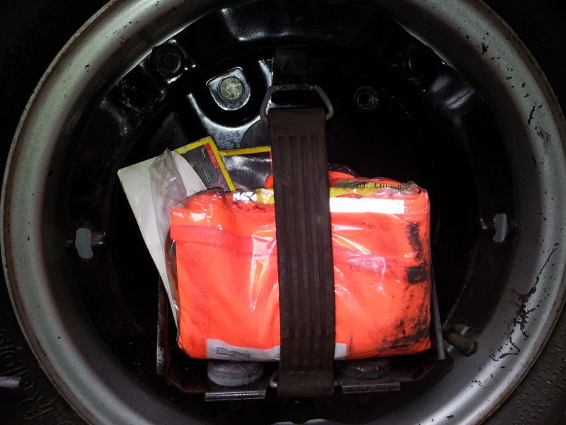

    Ersatzrad:
    Halter in der tieferen Felgenhälfte ist richtig, anders funktioniert das auch nicht.
    Halter mit Rad so an das Blech am Roller schrauben, daß das Ventil nach innen zeigt.
    Ist doof weil man nicht mal eben den Reifendruck prüfen kann.
    Hier mal provisorisch mit einer Schraube M8 X 15 befestigt.

    • April 26, 2018 at 12:23
    iiiihhhhh... lelox! das sieht aber alles verschmiert da bei dir aus :-5
    :+2:-2
  • lelox
    589
    6,199
    1,119
    Dreyeckland
    faro alto
    • April 26, 2018 at 12:25
    Ist halt staubig unter der Backe und deshalb ist die Warnweste auch in der Tüte.
