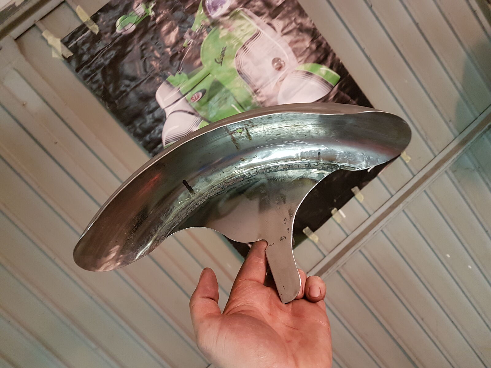

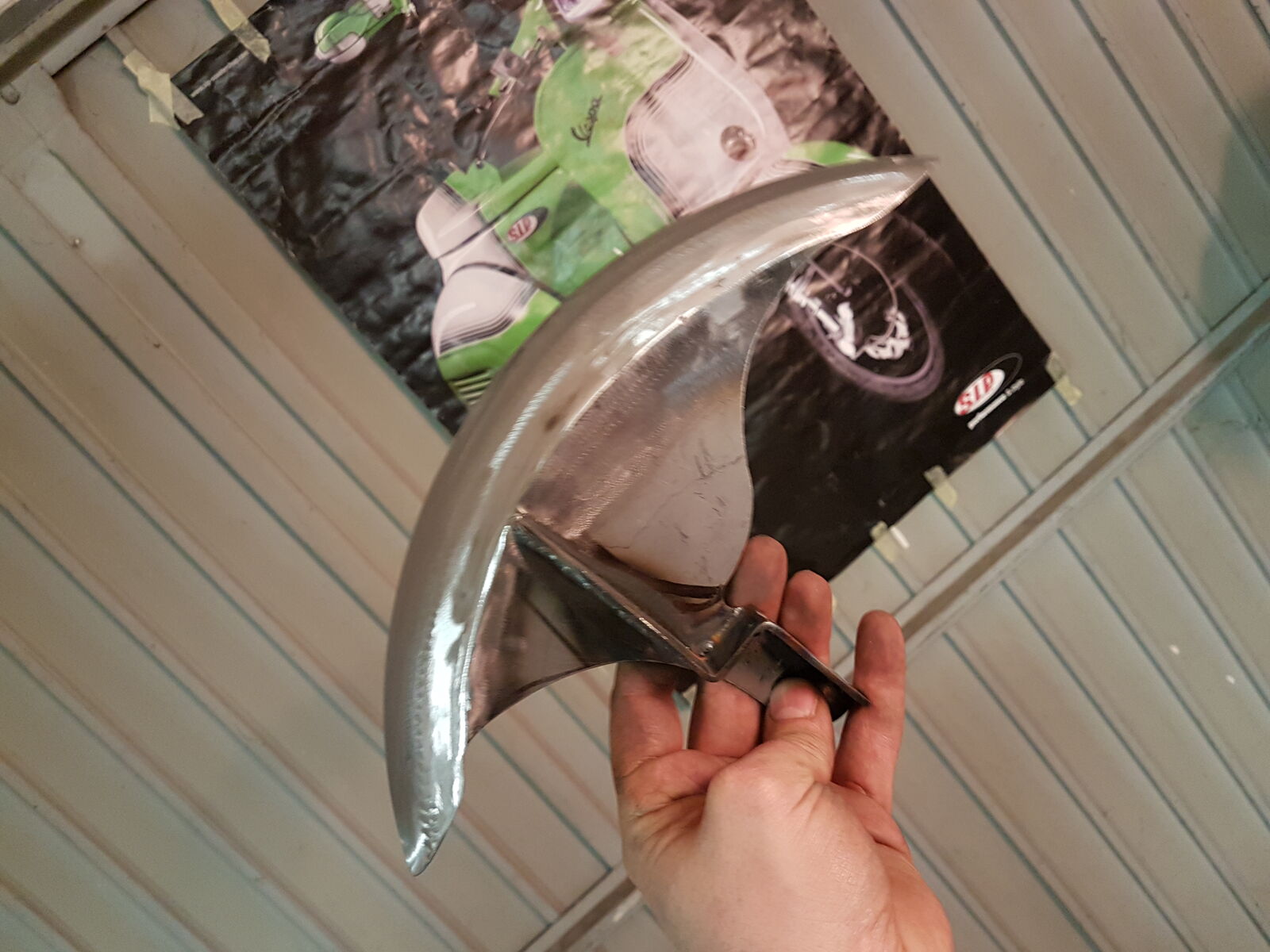

Es war wider Werkstattfreitag.
Es ist ein Kotflügel geworden.
Kostenfaktor 0€
Das Garelli Blech war noch da
Blech und flacheisen sind sowieso immer da.
Was mich gewundert hat ist das das Garelli für den 100er reifen nicht breit genug war.
Also hab ich es etwas breiter gedengelt.
Nachdem der Halter dran war fand ich das Blech aber noch zu wuchtig und hab noch mal die Flex angesetzt.
Jetzt ist es so wie ich es mir vorgestellt habe.
